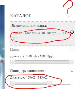

MrSena Posted February 26, 2013 Author Share Posted February 26, 2013 переделать вес упаковки в нужный мне параметр,тупо вместо кг поставить м2 например. На весе завязана доставка, не думаю что это хорошее направление для размышлений Но если смотреть на код, то скопировать логику работы веса на свою характеристику несложно. Другой вопрос, что это нужно на уровне кода делать, что не есть красиво. Надо допиливать этот модуль, что б появился новый тип характеристики. Link to comment Share on other sites More sharing options...
vikholodov Posted February 26, 2013 Share Posted February 26, 2013 Я заменил весь процесс оформления заказа,мне вес и модуль доставки в общем не нужен.Да и навыков маловато модуль допиливать.Я столкнулся с другой проблемой переделав вес,результат вылезает в рублях почему-то О_о Link to comment Share on other sites More sharing options...
MrSena Posted February 26, 2013 Author Share Posted February 26, 2013 Я столкнулся с другой проблемой переделав вес,результат вылезает в рублях почему-то О_о Эта проблема возникает на базовом функционале. Значит не в Ваших допиливаниях проблема. Link to comment Share on other sites More sharing options...
MrSena Posted February 26, 2013 Author Share Posted February 26, 2013 На скорую руку поглядел где формируется вывод для этой части. Файл blocklayered.tpl Код {if $filter.format} {displayPrice price=$filter.values[0]} - {displayPrice price=$filter.values[1]} {else} {$filter.values[0]|escape:html:'UTF-8'}{$filter.unit|escape:html:'UTF-8'} - {$filter.values[1]|escape:html:'UTF-8'}{$filter.unit|escape:html:'UTF-8'} {/if} Условие срабатывает Истенно. Исключительно методом научного тыка проверил, что если бы условие было Ложь, то сработала бы вторая часть вывода и отобразились бы Кг. Зачем это условие и на что влияет не знаю, но если Вы замените этот код на просто {$filter.values[0]|escape:html:'UTF-8'}{$filter.unit|escape:html:'UTF-8'} - {$filter.values[1]|escape:html:'UTF-8'}{$filter.unit|escape:html:'UTF-8'} то это хотя бы можно использовать для поиска корня зла Link to comment Share on other sites More sharing options...
vikholodov Posted February 26, 2013 Share Posted February 26, 2013 На скорую руку поглядел где формируется вывод для этой части. Файл blocklayered.tpl Код {if $filter.format} {displayPrice price=$filter.values[0]} - {displayPrice price=$filter.values[1]} {else} {$filter.values[0]|escape:html:'UTF-8'}{$filter.unit|escape:html:'UTF-8'} - {$filter.values[1]|escape:html:'UTF-8'}{$filter.unit|escape:html:'UTF-8'} {/if} Условие срабатывает Истенно. Исключительно методом научного тыка проверил, что если бы условие было Ложь, то сработала бы вторая часть вывода и отобразились бы Кг. Зачем это условие и на что влияет не знаю, но если Вы замените этот код на просто {$filter.values[0]|escape:html:'UTF-8'}{$filter.unit|escape:html:'UTF-8'} - {$filter.values[1]|escape:html:'UTF-8'}{$filter.unit|escape:html:'UTF-8'} то это хотя бы можно использовать для поиска корня зла Спасибо,завтра буду разбираться.В такие моменты хочется перейти на какой-нибудь bitrix,ей богу,зачастую presta дико неповоротлива Link to comment Share on other sites More sharing options...
MrSena Posted February 26, 2013 Author Share Posted February 26, 2013 Еще чуть повмыкав на код становится понятно, что первая часть условия должна сработать только для цены, но срабатывает для всего. А поскольку слайдер может быть только у цены и веса, то условие можно безболезненно убирать. Если модуль дорабатывать до нормального, то эту часть вывода тоже придется переделывать. Link to comment Share on other sites More sharing options...
