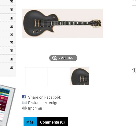

danatek1 Posted January 17, 2013 Share Posted January 17, 2013 Hola buenos días. Soy nuevo en el foro, pero no en prestashop, lo utilizo des de hace 2 años aprox. Estamos cambiando toda la Web, la plantilla y el diseño. (Temas de accesibilidad usabilidad y tal) vamos que haces un curso de marketing digital y la lías parda. A lo que voy. Tengo la plantilla prácticamente terminada, o eso creo, y tengo un problema con las imágenes de la ficha de producto. La imagen que asigna al thikbox por defecto es la llamada “ medium” y yo necesito que sea la “ small” ya que la medium la utilizo para la imagen de las subcategorías en 358x75px, y al asignar estas al thicbox no se ven la s imágenes. ¿Que archivos tengo que modificar y que líneas modificar? Si alguien me puede ayudar. Adjunto imagen. Link to comment Share on other sites More sharing options...

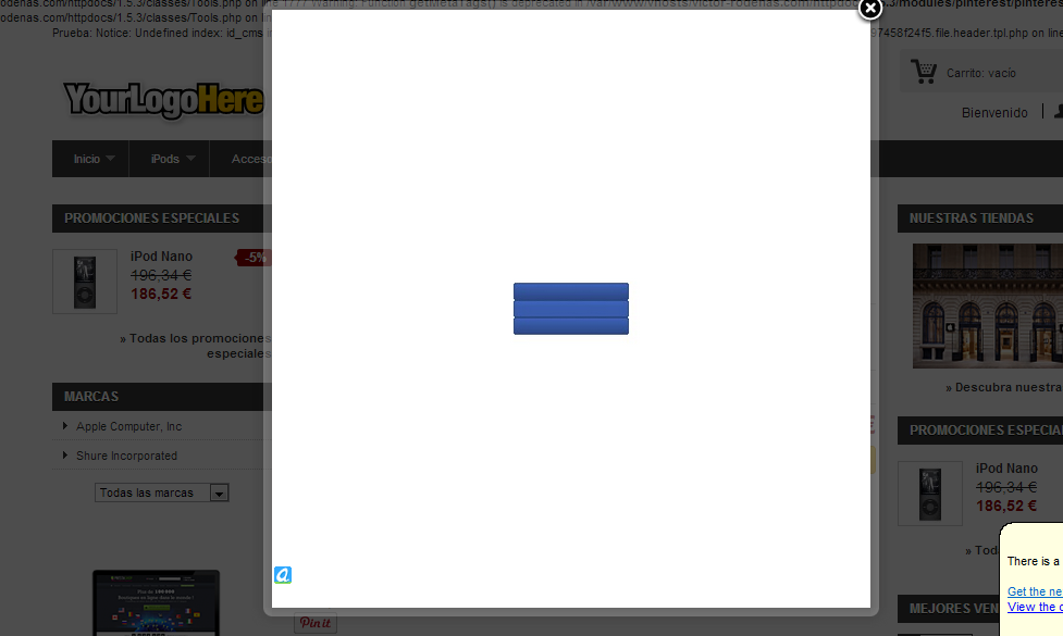

nadie Posted January 17, 2013 Share Posted January 17, 2013 Cuando hablamos de thickbox, me refiero a esto que te enseño en la siguiente imagen: * Esta imagen ha sido extraída de mi blog de Prestashop. Link to comment Share on other sites More sharing options...

danatek1 Posted January 17, 2013 Author Share Posted January 17, 2013 no a esa imagen no. son las imagenes que aparecen debajo del link ampliar, laa que se ven a medias en la foto. Link to comment Share on other sites More sharing options...
nadie Posted January 17, 2013 Share Posted January 17, 2013 no a esa imagen no. son las imagenes que aparecen debajo del link ampliar, laa que se ven a medias en la foto. Ah vale. Es que el titulo del tema, creaba confusiones Pues en Prestashop 1.5, en la plantilla por defecto, lo encuentras aquí: (En el mismo fichero product.tpl) <div id="thumbs_list"> <ul id="thumbs_list_frame"> {if isset($images)} {foreach from=$images item=image name=thumbnails} {assign var=imageIds value="`$product->id`-`$image.id_image`"} <li id="thumbnail_{$image.id_image}"> <a href="{$link->getImageLink($product->link_rewrite, $imageIds, thickbox_default)}" rel="other-views" class="thickbox {if $smarty.foreach.thumbnails.first}shown{/if}" title="{$image.legend|htmlspecialchars}"> <img id="thumb_{$image.id_image}" src="{$link->getImageLink($product->link_rewrite, $imageIds, 'medium_default')}" alt="{$image.legend|htmlspecialchars}" height="{$mediumSize.height}" width="{$mediumSize.width}" /> </a> </li> {/foreach} {/if} </ul> </div> Link to comment Share on other sites More sharing options...
