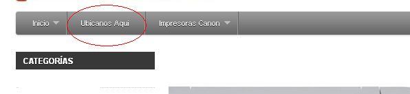

edsonlopez02 Posted January 16, 2013 Share Posted January 16, 2013 (edited) Tengo server instalado en mi Pc . estoy que armo ahi mi tienda.. Resulta que quiero anadir en mapa de donde queda mi tienda, en el modulo que da prestashop 1.5 , sale un mapa de google , no pasa nada. Quisiera que en la parte del menu Horizontal que biene por defecto. que diga "nuestra Ubicacion" , pero lo mas importante es que al dar clik en ahi te aparesca un mapa de la tienda, El mapa lo tengo como imagen bien hecho. En si quiero que aparesca una imagen al hacer clic en esa parte del menu. aver si alquien sabe de un modulo que haga eso. o sino hay que editar algo o modificicar algo Edited January 17, 2013 by edsonlopez02 (see edit history) Link to comment Share on other sites More sharing options...

edsonlopez02 Posted January 17, 2013 Author Share Posted January 17, 2013 (edited) Gracias Hola, es cuestión de ir a la pestaña módulos, buscar el menu horizontal y configurarlo. Revisa esto: http://victor-rodena...prestashop-1-5/ En ese enlace tienes una guía con imagenes, para acceder a la configuración del menu horizontal, luego tu en el menu horizontal, puedes elegir que mostrar o no el elemento que desees, te apareceran dos cuadrados, tal como vera en la guía, uno es para quitar elementos (Esos son los elementos mostrados), y otro para añadir. Ademas, tendras opción de agregar enlaces manuales, y esos enlaces manuales, tambieN podras decirles en los cuadros si mostrarlos o no. ------ Por otro lado la imagen esa que has creado, la puedes meter en un contenido que te crees en la pestaña Preferencias -> CMS, y luego en la configuración del menu, puedes mostrar ese enlace, y luego cuando pinchen le llevara a ver el mapa ese que dices que quieres subir. Lo ultimo que pusistes me ayudo, Cree un CMS le puse su titulo, y subi la imagen del negocio y lo situe en la parte superior del menu en Menu Horizontal Gracias Edited January 17, 2013 by edsonlopez02 (see edit history) Link to comment Share on other sites More sharing options...
