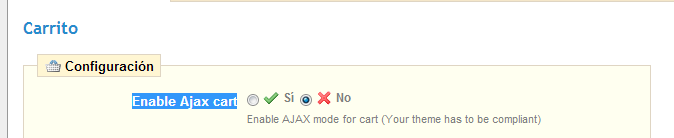

nadie Posted January 14, 2013 Share Posted January 14, 2013 Hola a todos, En una tienda prestashop 1.4 me han pedido que cuando se añada un producto al carrito, se redireccione al resumen del carrito. Me he ido a preferencias-> producto y en "Redireccionar después de añadir un producto al carrito:" tengo puesto "resumen del carrito". Por otra parte he desactivado AJAX para el modulo del carrito y para el modulo block top cart. Aun asi, cuando añado un producto, no se redirecciona al resumen del carrito, ¿que puede ocurrir?. Si fuera necesario, ¿como hago la redireccion manualmente?, he leido por ahi que se puede usar la funcion Tools::redirect, pero no tengo claro en que archivo php habria que hacerlo. Gracias de antemano. Hola, si en la configuración del modulo, has señalado, lo que te señalo en la imagen, en "NO" y en la pestaña Preferencias -> Productos, has señalado lo que te indico en la siguiente imagen: Te deberia llevar al resumen del carrito. ¿Las opciones, las tienes como te he comentado en las imagenes? Si las tienes como te he comentado, ¿usas la plantilla por defecto o otra.? (Pregunto) Link to comment Share on other sites More sharing options...
FranciscoVillen Posted January 14, 2013 Author Share Posted January 14, 2013 hola Victor, las opciones las tengo como has comentado en las imagenes, eso es lo raro. La plantilla no es la de por defecto, la que tengo se llama Blackwhite. He buscado en google a ver si habia gente con esa plantilla y con el mismo problema pero no he encontrado nada. Por otra parte, he intentado modificar en el CartController.php para que redireccione si o si. En la funcion preProcess() creo que he localizado la parte del codigo donde se realiza la redireccion: if (Tools::getValue('ajax') != 'true' AND !sizeof($this->errors)) Tools::redirect('order.php?'.(isset($idProduct) ? 'ipa='.(int)($idProduct) : '')); Y he empezado a tocarla, pero las modificaciones que he hecho llevaban a que no funcionaba el añadir un producto al carrito, por lo que lo he tenido que dejar como estaba. Link to comment Share on other sites More sharing options...
