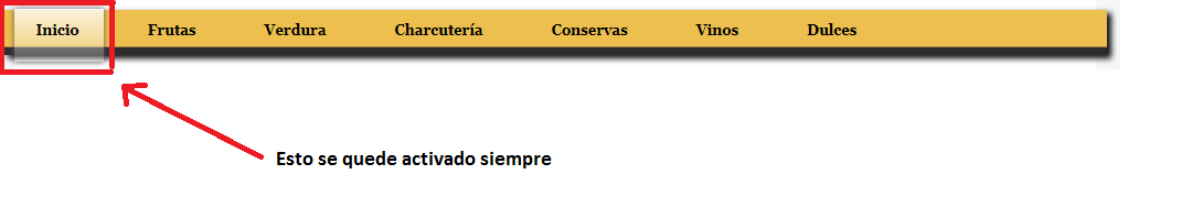

Actionchip Posted January 13, 2013 Share Posted January 13, 2013 (edited) Buenas: Estoy usando el modulo blocktopmenu que trae por defecto el Prestashop 1.5.3. Quisiera poder tener todo el rato seleccionado una categoria como muestro en la imagen. Pero no doy con el codigo para poder meter un class="selected" a esa categoria del menu horizontal superior (creo que es esto lo que tengo que hacer, pero no estoy seguro...). Dejo la imagen de como quiero que quede a ver si alguien me puede echar un cable. Gracias y un saludo, Adrian Esta es la imagen: Edited January 13, 2013 by Actionchip (see edit history) Link to comment Share on other sites More sharing options...

jmmayoral Posted January 17, 2013 Share Posted January 17, 2013 Es que tampoco termino de entenderlo. ¿lo que quieres es que una opción del menú tenga un color de fondo diferente? Link to comment Share on other sites More sharing options...
Actionchip Posted January 17, 2013 Author Share Posted January 17, 2013 (edited) La primera screen es como esta siempre: Y la imagen de abajo es como quiero que quede, el boton inicio en gris todo el rato. Esto lo ves asi en gris porque tengo el raton encima, cuando pasas el raton por los menus de tu tienda estos cambian de color no? Pues yo quiero que uno de los botones se quede cambiado siempre de color sin tener que pasarle el raton por encima. Esto creo que se hace asi (este es el codigo que seria en html y que no se donde hay que poner, y lo que creo es que hay que ponerlo en php...): <ul class="semiopaquemenu"> <li><a href="http://localhost/prestashop/" class="selected">Inicio</a></li> <li><a href="http://localhost/prestashop/3-frutas/">Frutas</a></li> <li><a href="http://localhost/prestashop/4-verdura/">Verduras</a></li> <li><a href="http://localhost/prestashop/7-vinos/">Vinos</a></li> <li><a href="http://localhost/prestashop/6-conservas/">Conservas</a></li> <li><a href="http://localhost/prestashop/8-dulces/">Dulces</a></li> <li><a href="http://localhost/prestashop/5-charcuteria/">Charcuteria</a></li> </ul> y en el css se pondria esto: ul.semiopaquemenu li a:hover, ul.semiopaquemenu li a.selected{ color: black; background: -moz-linear-gradient(top, rgba(255,255,255,0.82) 0%, rgba(255,255,255,0.16) 100%); /* fade from white (0.82 opacty) to 0.16 opacity */ background: -webkit-gradient(linear, left top, left bottom, color-stop(0%,rgba(255,255,255,0.82)), color-stop(100%,rgba(255,255,255,0.16))); background: -webkit-linear-gradient(top, rgba(255,255,255,0.82) 0%,rgba(255,255,255,0.16) 100%); background: -o-linear-gradient(top, rgba(255,255,255,0.82) 0%,rgba(255,255,255,0.16) 100%); background: -ms-linear-gradient(top, rgba(255,255,255,0.82) 0%,rgba(255,255,255,0.16) 100%); background: linear-gradient(top, rgba(255,255,255,0.82) 0%,rgba(255,255,255,0.16) 100%); filter: progid:DXImageTransform.Microsoft.gradient( startColorstr='#d1ffffff', endColorstr='#29ffffff',GradientType=0 ); -moz-box-shadow: 0 0 5px #595959; /* CSS3 box shadows */ -webkit-box-shadow: 0 0 5px #595959; box-shadow: 0 0 5px #595959; padding-top: 12px; /* large padding to get menu item to protrude upwards */ padding-bottom: 20px; /* large padding to get menu item to protrude downwards */ } Y se quedaria asi (Fijaros en el boton INICIO del menu horizontal superior): Edited January 17, 2013 by Actionchip (see edit history) Link to comment Share on other sites More sharing options...
Actionchip Posted January 17, 2013 Author Share Posted January 17, 2013 (edited) Hola statictic, eso es lo que pretendo hacer. Editar el codigo del modulo para incluir el class="selected" al boton "INICIO" pero no sé como....por eso cree este hilo. Bueno, ahora creo que ha quedado algo mas claro porque por lo menos una persona lo ha entendido XD, no tengo ni idea de como se llaman muchas cosas de ahi viene todo este lio que no se me entienda, pero bueno poco a poco. Un saludo y gracias, Adrián Edited January 17, 2013 by Actionchip (see edit history) Link to comment Share on other sites More sharing options...
