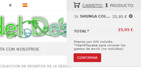

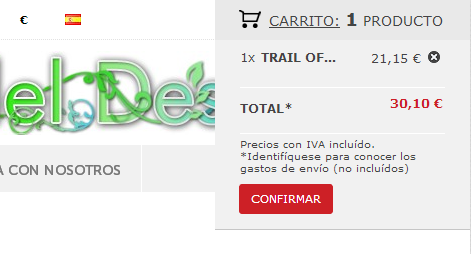

arkitroch Posted January 13, 2013 Share Posted January 13, 2013 Buenos días, tengo el siguiente problema que, por más que lo intento, no soy capaz de solucionarlo por mí mismo: Mi tienda ofrece diferentes gastos de envío según el importe del pedido y la dirección de entrega (Península, Baleares, Ceuta, Canarias o Melilla) El transportista y sus gastos ya están bien configurados, y define los gastos de envío según los criterios que le he establecido. Ahora bien, el problema está en que cuando el usuario es un invitado (no está registrado/identificado) no se le puede poner los gastos de envío al llenar un carrito, puesto que no sabemos a dónde irá ese pedido hasta que el visitante lo indique. Para ello, de la ventana emergente del carrito, he dejado solamente la información del TOTAL (que es el total del pedido sin los gastos de envío). PROBLEMA: Cuando el usuario es invitado, el total es la suma del importe de los artículos sin incluir los gastos de envío. Pero cuando el usuario está registrado (ya ha definido la dirección de su envío) el total es la suma del importe de los artículos más los gastos de envío, pero no indica los gastos de envío. ¿Qué puedo hacer para resolver esto? Había pensado introducir una linea encima de TOTAL que ponga algo así como GASTOS DE ENVÍO: si es un invitado -- y si está registrado que los defina. ¿Cómo hago esto? www.eljardindeldeseo.com Desde ya muchas gracias por vuestra ayuda. Es un problema que vengo arrastrando desde hace mucho tiempo y no soy capaz de solucionar. Creo que es el único que problema que tiene la tienda y que resulta extraño para los clientes. Espero vuestra respuesta Un saludo!! Link to comment Share on other sites More sharing options...
