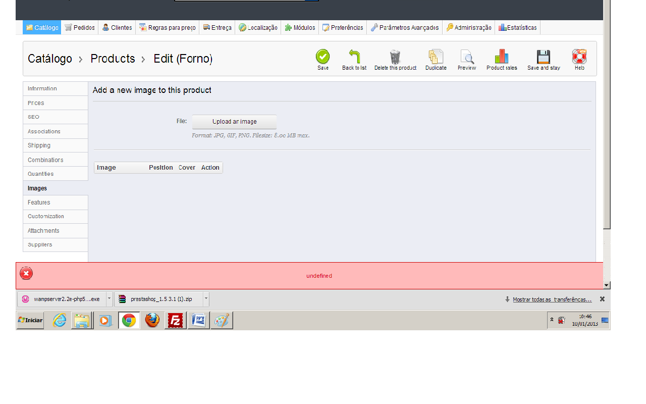

gabrielirio Posted January 11, 2013 Share Posted January 11, 2013 (edited) Eu instalei a nova versão do prestashop 1.5.3 e desde então não consigo postar nenhuma imagem nos produtos, achei uma versão muito superior a que eu usava antes, mas estou com esse pequeno problema, se alguém puder me ajudar agradeço. aparece o seguinte erro quando tento indefinido undefined" já tentei todos os formatos de imagem jpg, png e nada... Edited January 11, 2013 by gabrielirio (see edit history) Link to comment Share on other sites More sharing options...

gabrielirio Posted January 11, 2013 Author Share Posted January 11, 2013 (edited) foi verificado e a imagem tem menos que 2MB segue a imagem do erro Edited January 11, 2013 by gabrielirio (see edit history) Link to comment Share on other sites More sharing options...

gabrielirio Posted January 11, 2013 Author Share Posted January 11, 2013 esse em anexo o print do erro. Link to comment Share on other sites More sharing options...

exadra37 Posted January 11, 2013 Share Posted January 11, 2013 esse em anexo o print do erro. Verifique as configurações php do seu servidor para perceber qual o limite de upload estabelecido no mesmo. Link to comment Share on other sites More sharing options...
