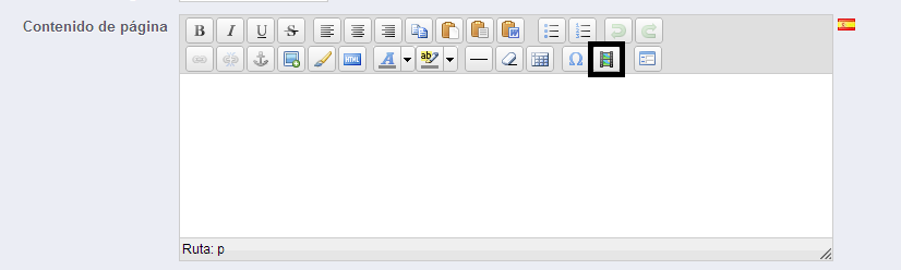

nadie Posted January 11, 2013 Share Posted January 11, 2013 Estimado sors11, Creo que lo que se refiere rubalcaba, en referencia al modo "bazoca", es esto: (Adjunto Imagenes) PD: No es recomendable, usar iframes......... Link to comment Share on other sites More sharing options...
