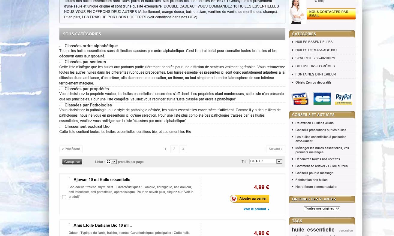

Jean Francois G Posted January 10, 2013 Share Posted January 10, 2013 (edited) Bonjour a tous, cela faisait longtemps que je n'avais pas demander votre aide, et bien la j'en ai besoin ! Sous presta 1.5.1 tout allait bien niveau des images, mais depuis la maj en 1.5.3.1, toutes mes images de catégories et celles des miniatures de la liste des articles disparaissent sous internet explorer (testé sous ie10). Pourtant avec firefox, elles sont la. je vous poste en pièce jointe les images des deux navigateurs. En passant le site sous firebug, je me rend compte que les largeurs et hauteurs apparaissent à vide dans le source html. Par exemple pour une image de catégorie : <img id="categoryImage" width="" height="" title="HUILES ESSENTIELLES " alt="HUILES ESSENTIELLES " src="http://www.vieenzen.com/nouveausite/c/6-category_default/huiles-essentielles.jpg"> Je suppose donc que IE n'aime pas ça et n'affiche rien.. Des heures que je fouille et teste pour trouver une solution, mais rien ! Une idée ????? Edited January 10, 2013 by Jean Francois G (see edit history) Link to comment Share on other sites More sharing options...
