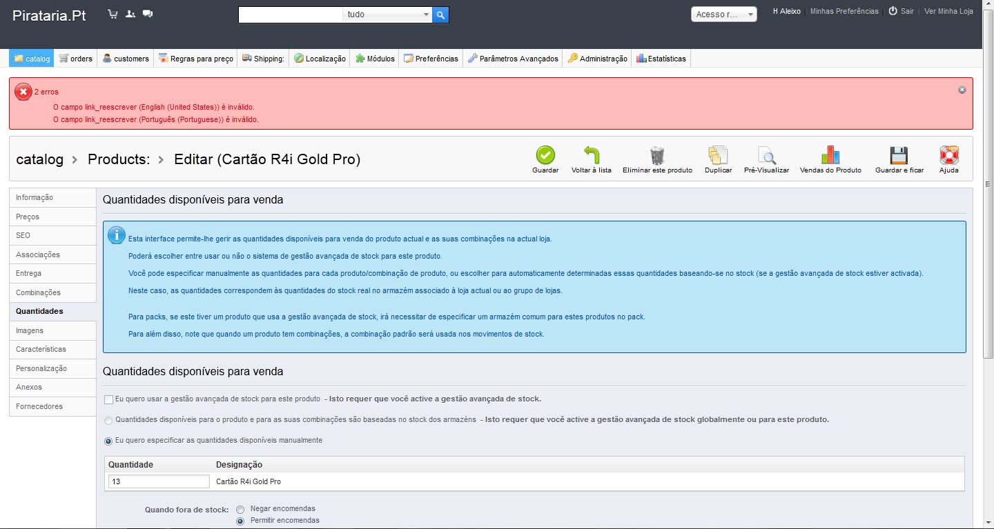

[email protected] Posted January 10, 2013 Share Posted January 10, 2013 (edited) PrestaShop™ 1.5.3.1 Tempo de Carga:0.100s Actualizei recentemente o prestashop e dá me repetidamente um erro quando adiciono, ou edito alguma coisa. 2 erros O campo link_reescrever (English (United States)) é inválido. O campo link_reescrever (Português (Portuguese)) é inválido. Penso que deve estar relacionado com o facto de não conseguir ter tudo na mesma linguagem. O presta não me dexa traduzir tudo para português. Já tentei mudar o htacess e blá blá mas sem sucesso. Tenho assim 2 linguas, o portugues e o US, traduzido para portugues. Com esta nova actualização, aparece-me constantemente este erro quando edito ou adiciono alguma coisa. Alguma ideia para resolver a situação? (este é o erro) Edited January 11, 2013 by [email protected] (see edit history) Link to comment Share on other sites More sharing options...
exadra37 Posted January 10, 2013 Share Posted January 10, 2013 Coloque o anexo em foramto jpg e não no formato pdf se faz favor. O erro que lhe aparece não tem nada a ver com traduções. No back-office, na página do produto verificar na tab SEO o último campo Friendly-Url, pois o erro está relacionado com este campo, que deve estar sempre preenchido. Pode ter acontecido que durante o upgrade estes campos tenham ficado em branco ou com caracteres não permitidos. 2 Link to comment Share on other sites More sharing options...

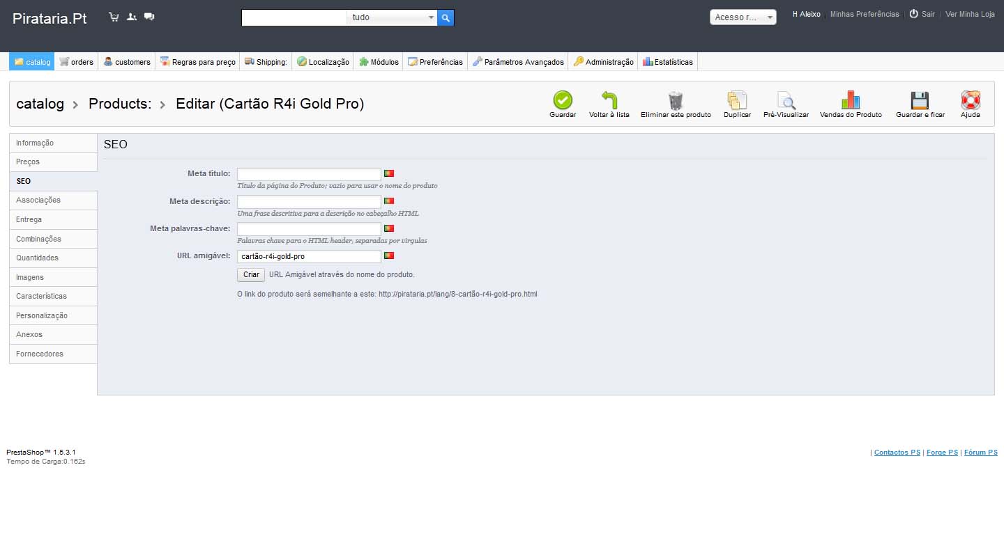

[email protected] Posted January 10, 2013 Author Share Posted January 10, 2013 Aqui está um print de umartigo que dá o erro. Vou fazer essa alteração muito em breve Exadra. Link to comment Share on other sites More sharing options...
exadra37 Posted January 10, 2013 Share Posted January 10, 2013 Lembra-se do que eu afirmei na minha primeira resposta Pode ter acontecido que durante o upgrade estes campos tenham ficado em branco ou com caracteres não permitidos. Se reparar no seu friendly-url tem uma palavra com acento "cartão" e isso não é permitdo. Experimente editar o campo e tentar escrever uma palavra com acento verá que o acento não será colocado. Para corrigir sem ter de editar basta clicar no botão Criar. 1 Link to comment Share on other sites More sharing options...
