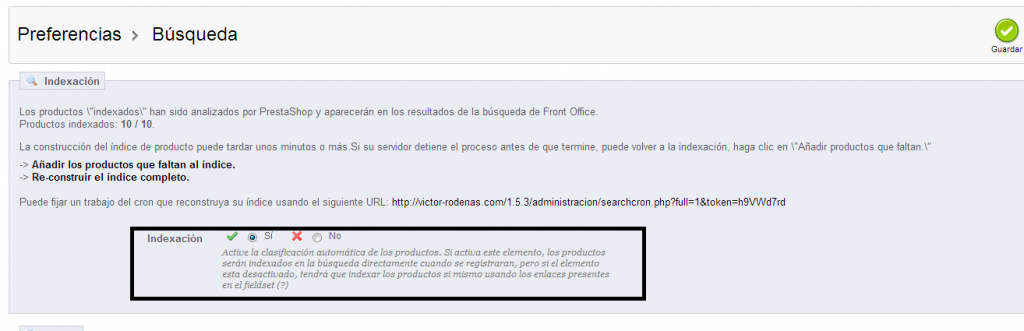

piribipipi Posted January 17, 2013 Author Share Posted January 17, 2013 Si me ha ayudado, conocia ya jquery pero tarde un poco en entender lo que me decias jaja. He hecho la prueba y parece funcionar correctamente. Tengo una duda... en prestashop 1.5.x , para que los productos aparezcan en las busquedas, tienen que estar indexados?? Lo digo porque hay una gran diferencia de tiempo de ejecucion del script cuando realizo el volcado de productos indexados y cuando el volcado es sin indexacion... Link to comment Share on other sites More sharing options...
nadie Posted January 17, 2013 Share Posted January 17, 2013 Tengo una duda... en prestashop 1.5.x , para que los productos aparezcan en las busquedas, tienen que estar indexados?? Si, sino, me falla la memoria, los productos tienen que estar indexados, sino el buscador no funciona. En la pestaña Preferencias -> Busqueda del panel de administración de tu tienda, puedes ver el numero de los que tienes indexados y tienes opción de indexarlos y reconstruir el indice, ademas te da una dirección, para el cron, y que lo haga automaticamente. Link to comment Share on other sites More sharing options...
piribipipi Posted January 17, 2013 Author Share Posted January 17, 2013 (edited) mmm ok, no me agrada mucho la idea pero bueno jajaa. La verdad que es bastante lento dicho proceso!! Siempre puedo hacer el volcado inicialmente sin indexar y a continuacion ejecutar el script que viene en el backoffice (preferencias/busqueda/indexacion) Gracias por la contestacion Edited January 17, 2013 by piribipipi (see edit history) Link to comment Share on other sites More sharing options...
nadie Posted January 17, 2013 Share Posted January 17, 2013 mmm ok, no me agrada mucho la idea pero bueno jajaa. La verdad que es bastante lento dicho proceso!! Siempre puedo hacer el volcado inicialmente sin indexar y a continuacion ejecutar el script que viene en el backoffice (preferencias/busqueda/indexacion) Gracias por la contestacion Ummm Aunque, viene una opción nueva que antes no venia: Aunque creo, que esa opción se refiere a cuando registras un producto desde el mismo back-office o cuando haces las importaciones desde el panel de administración. (No la he probado) Link to comment Share on other sites More sharing options...
piribipipi Posted January 17, 2013 Author Share Posted January 17, 2013 Exacto, esa opcion es al crear los productos desde el backoffice. Si marcas "no", los productos no se indexan, por lo que si se intenta buscar ese producto, no lo va a encontrar hasta que se ejecute el script de indexacion :S Link to comment Share on other sites More sharing options...
nadie Posted January 17, 2013 Share Posted January 17, 2013 Exacto, esa opcion es al crear los productos desde el backoffice. Si marcas "no", los productos no se indexan, por lo que si se intenta buscar ese producto, no lo va a encontrar hasta que se ejecute el script de indexacion :S Tocara indexar Link to comment Share on other sites More sharing options...
