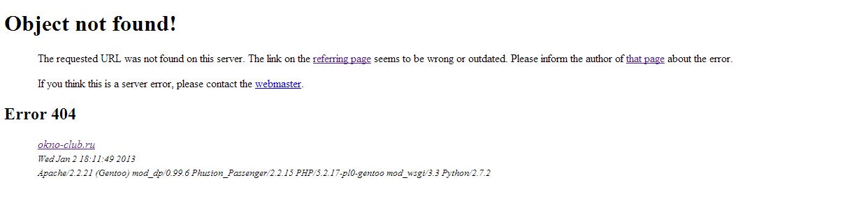

vinigret Posted January 2, 2013 Share Posted January 2, 2013 Доброго времени суток уважаемые коллеги, перенес сайт на новый хостинг весь новый год мучился решение ошибки не нашел, решил к вам обратится, заранее благодарю за помощь. Имел сайт на prestasop 1.4 на хостинге nic.ru на 201 тарифе, решил перенести его на хостинг sweb.ru на тариф sx-2 Домен остался тот же okno-club.ru Базу перенес, структура сайта нормально перенеслась, и в админку я зашел со своим логином и паролем нормально (но внутри были проблемы) , поэтому думаю что БД перенеслась правильно. в директории okno-club.ru/public_html/config нашел файл settings.inc.php в нем прописал define('__PS_BASE_URI__', '/'); define('_MEDIA_SERVER_1_', ''); define('_MEDIA_SERVER_2_', ''); define('_MEDIA_SERVER_3_', ''); define('_PS_CACHING_SYSTEM_', 'CacheFS'); define('_PS_CACHE_ENABLED_', '1'); define('_THEME_NAME_', 'prestashop'); define('_DB_NAME_', 'market16ru_okno'); define('_MYSQL_ENGINE_', 'InnoDB'); define('_DB_SERVER_', 'localhost'); define('_DB_USER_', 'market16ru_okno'); define('_DB_PREFIX_', 'ps_'); define('_DB_PASSWD_', '--------'); define('_DB_TYPE_', 'MySQL'); define('_COOKIE_KEY_', 'aNd7nWrGjHHoAzPh40VgchaoV6OypZo0jJ3OY3YDaMX1qshpFsvEb7EX'); define('_COOKIE_IV_', 'rZ0Z18Df'); define('_PS_VERSION_', '1.4.4.0'); вроде БД заработала, как я и говорил раньше но, вот проблема при входе в категорию (любую) выходит вот такая ошибка я подумал ошибка наверное в ЧПУ полез в админку, чтобы вырубить, и вот что мне выдала админка Fatal error: Class 'AdminTab' not found in /home/m/market16ru/okno-club.ru/public_html/admin290809/tabs/AdminHome.php on line 28 и такая ошибка на всех страницах админки только вместо "AdminHome.php" на других страницах другое название, а ошибка таже, и даже номер строки один "28" Fatal error: Class 'AdminTab' not found in /home/m/market16ru/okno-club.ru/public_html/admin290809/tabs/AdminTools.php on line 28 Fatal error: Class 'AdminTab' not found in /home/m/market16ru/okno-club.ru/public_html/admin290809/tabs/AdminEmployees.php on line 28 Fatal error: Class 'AdminTab' not found in /home/m/market16ru/okno-club.ru/public_html/admin290809/tabs/AdminPayment.php on line 28 и т.д. на других страницах похожие ошибки я думал может php не той версии но хостер сказал что у меня сейчас пхп 5,2 версии короче не знаю как решить это, хотел отключить чпу в файлах конфига на хостинге, но не нашел его, т.е. не знаю как. вернуться на прошлый хостинг не могу. закрыли его, и данные потерять нельзя, надеюсь на вашу помощь, спасибо P.S. копировал все через тотал командер, но регистры он не поменял проверил Link to comment Share on other sites More sharing options...
daixing Posted January 4, 2013 Share Posted January 4, 2013 (edited) Попробуй отключить ЧПУ и кеширование если в админку входит, если нет удали .htaccess из корневой папки. Edited January 4, 2013 by daixing (see edit history) Link to comment Share on other sites More sharing options...

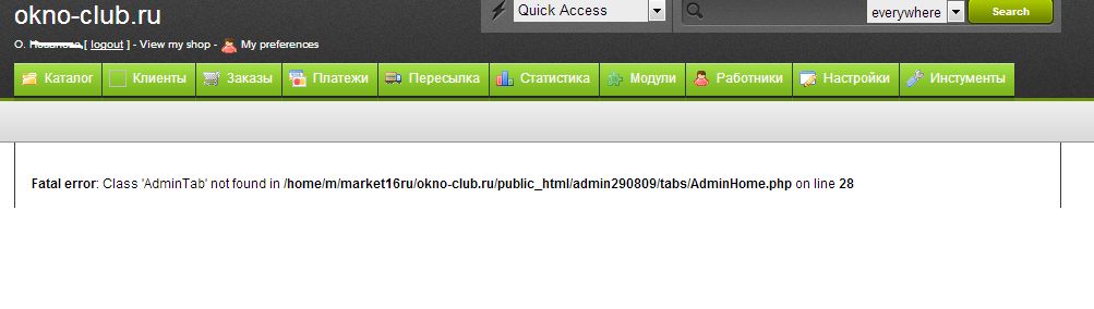

vinigret Posted January 4, 2013 Author Share Posted January 4, 2013 в админку я вошел но там ошибка Fatal error: Class 'AdminTab' not found in /home/m/market16ru/okno-club.ru/public_html/admin290809/tabs/AdminTools.php on line 28 Fatal error: Class 'AdminTab' not found in /home/m/market16ru/okno-club.ru/public_html/admin290809/tabs/AdminEmployees.php on line 28 Fatal error: Class 'AdminTab' not found in /home/m/market16ru/okno-club.ru/public_html/admin290809/tabs/AdminPayment.phpon line 28 и т.д. на других страницах похожие ошибки и там я ни чего не могу отключить, как отключить чпу не через админку а через файл, в каком файле что надо изменить? Link to comment Share on other sites More sharing options...

vinigret Posted January 5, 2013 Author Share Posted January 5, 2013 Проблема решена при копировании был утерян файл AdminTab.php в директории /classes/ Пришлось подучить PHP язык Link to comment Share on other sites More sharing options...
