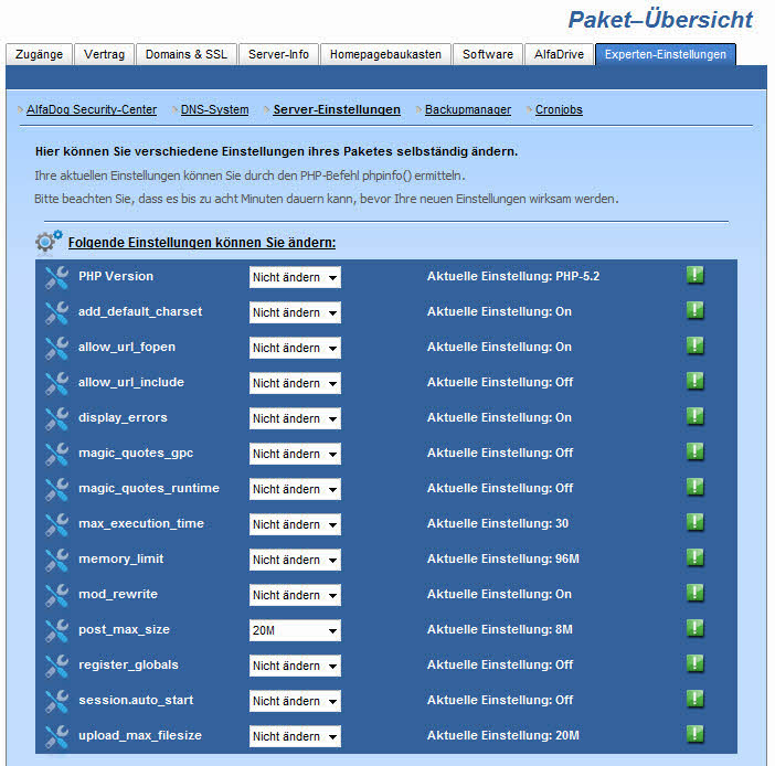

max48308 Posted January 1, 2013 Author Share Posted January 1, 2013 "Auch bei den Modulen scheint das geändert worden zu sein. Ich werde die Datei nochmals überarbeiten, damit sich jeder dann groß daran halten kann." Heißt das, ich kann die Einstellungen der Module erst einmal so lassen, wie sie waren (auf 644)? Ich habe jetzt nach Deinen Anweisungen auch noch die Einstellungen bei meinem Provider überprüft - mit folgenden Abweichungen: 1. Memory Limit ist bei 96 MB (Maximum in meinem Tarif). Ich werde den Tarif wechseln, um das zu erhöhen, aber da im Moment ja nur ein einziges Produkt im Shop ist, hat das doch wohl nicht mein Produkt-Speicher-Problem verursacht. Ich hatte auch bisher noch keinen einzigen der beschriebenen Fehler. Werde es aber natürlich zur künftigen Sicherheit natürlich erhöhen. 2. max_execution steht auf 30 (mehr geht in dem Tarif nicht). 3. max_input_time kann ich auf meinem Server nicht beeinflussen - kenne also den Wert nicht. 4. safe_mode kann ich auf meinem Server auch nicht beeinflussen - kenne also den Wert nicht. 5. cURL kann ich auf meinem Server auch nicht beeinflussen - kenne also den Wert nicht. Ich nehme aber an, dass es installiert und aktiviert ist, da der Anbieter, über den wir auch unsere eBay- und amazon-Aufträge importieren (auctionstudio), gerade in der neuesten Beta eine Schnittstelle zu Prestashop (inkl. Multishops) implementiert hat und ich diese nach Einrichtung unter -> Erweiterte Parameter -> Webservice per API bereits erfolgreich mit meinem PS verbunden habe. Ich werde - Deinen Empfehlungen folgend - jetzt mal einen Server testen, den ich selbst managen kann. Mal sehen, ob ich das verstehe, sonst schaffe ich mir ja nur neue Probleme. Aber kann das alles irgendwie mein Produkt-Speicher-Problem verursachen? Oder kann ich da noch woanders weitersuchen? Link to comment Share on other sites More sharing options...
max48308 Posted January 1, 2013 Author Share Posted January 1, 2013 (edited) Da haben sich unsere Beiträge ja gerade knapp überschnitten. Ich hänge die aktuellen Einstellungen bei meinem Provider hier mal als Bild an. ..... Sorry - habe den Post nochmal geändert und das aktualisierte Bild eingefügt. ..... Irgendwie nimmt er immer das erste Bild. Auf jeden Fall steht post_max_size jetzt auch auf 20M. Edited January 1, 2013 by max48308 (see edit history) Link to comment Share on other sites More sharing options...
guest* Posted January 1, 2013 Share Posted January 1, 2013 Hatte ich fast schon vermutet. Mit dem Webspace kannst du leider Prestashop nicht betreiben. Eine PS Version 1.3. läuft da ohne Probleme, aber PS 1.4. schon problematisch und PS 1.5. mit 96MB memory_limit garnicht. Skripte werden nicht geladen, wenn max_execution und max_input abbrechen weil die unter 300 sind, dann hast du eine gebrochene Datenbank. Siehe das gleiche Problem hier: http://www.prestasho...dringend-hilfe/ Er muss den Shop jetzt komplett von 0 wieder aufsetzen, sprich alles neu installieren und alle Artikel wieder neu erfassen. Bitte suche dir einen passenden Webspace für Prestashop. So hast du keine Freude daran, auch wenn wir das irgendwie hinbiegen, kommen immer wieder Probleme auf dich zu. Empfehlungen findest du hier: http://www.prestasho...ovidern-direkt/ 1 Link to comment Share on other sites More sharing options...
