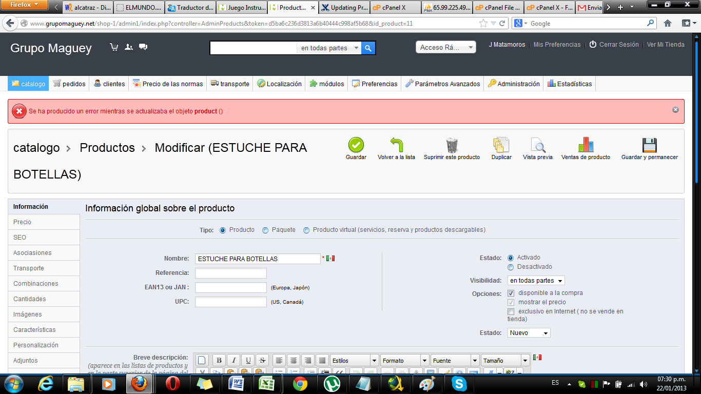

jromanr Posted January 20, 2013 Share Posted January 20, 2013 Hola! Soy nueva por aquí aunque os he leído un montón durante el último mes, en el que me estoy montando la tienda... acabo de actualizar a 1.5.3 y me pasa esto mismo. Error al crear nuevo producto, he hecho lo que parece que funciona a todo el mundo, crear las columnas en la base de datos, y sigue el mismo error. He creado tmb estas últimas que comentáis, y nada... ya no se por donde tirar alguien me echa un cable por favor?'? gracias!! Link to comment Share on other sites More sharing options...
jorgemmcc Posted January 23, 2013 Share Posted January 23, 2013 Hola, igual que jromanr, ya realize el cambio de las tablas, y esto aun no a solucionado el problema. yo me migre de la version 1.5.2.0 por que tenia algunos problemas, instale sin productos de pruebas e importe mi base de datos, todo funciono bien hasta que quise ingresar nuevos productos, porque me envia el error : " Se ha producido un error mientras se actualizaba el objeto product () " alguien tiene alguna idea que otra cosa es lo que esta faltando ?? Gracias por sus cometarios ! Link to comment Share on other sites More sharing options...

jorgemmcc Posted January 23, 2013 Share Posted January 23, 2013 (edited) Siiiiiiiii !!!!!! solucionado, el codigo que hay que ingresar es el siguente en MyphpAdmin, en ejecutar consulta, ademas del anterior que lo pongo para que los demas lo puedan ver : ------------------------------------------------------------------------------------------------------------ alter table ps_product add column id_product_redirected int (10) ; alter table ps_product_shop add column id_product_redirected int (10) ; ____________________________________________________________________ alter table ps_product add column redirect_type int (10) ; alter table ps_product_shop add column redirect_type int (10) ; ____________________________________________________________________ Muchisisisisisimas gracias por tu aporte, me haz salvado el dia !!! excelente aporte ! un 10 para ti jromanr, en otros post no habia podido encontrar la solucion. pues aca andamos tambien con este asintin del presta 1.5.3.1 otra cosita, si vas a instalar el sistema de pago paypal en tu sistema, yo tune problemas con el modulo que traia que era la version 3.4 lo corregui bajando el modulo 3.4.1 en este link http://addons.presta...748-paypal.html yo pensaba que el problema era el carrito (blockcart) que ademas en el tema de default trabaja muy bien, pero no, era el modulo de paypal. espero que te sirva este comentario a ti y a los demas que estamos metidos en esta version de prestashop. de nueva cuenta gracias !!!!! Saludos ! Edited January 23, 2013 by jorgemmcc (see edit history) Link to comment Share on other sites More sharing options...

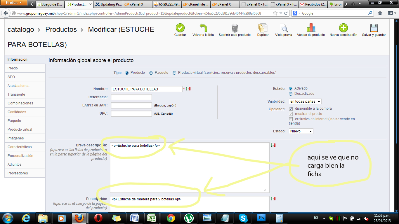

jorgemmcc Posted January 23, 2013 Share Posted January 23, 2013 bueno, pues una rayita mas al tigre, despues de el cambio de la base de datos, encontre una mas, las fichas de los productos, no funcionan. Ya proble eliminando la base de datos, cargo mi respaldo y entro a productos y todas las fichas funcionan, hago el cambio en la base de datos (agregar los campos que faltan) y ya no entran, e incluso encuentro que algunos productos no aparecen las imagenes del thumnail. Alguna sugerencia para poder arreglar esta nueva falla ? Link to comment Share on other sites More sharing options...
jorgemmcc Posted January 23, 2013 Share Posted January 23, 2013 Solo para actualizar, en otro topic que estoy siguendo el usuario shacker me pregunto que si me envia el codigo de error, ya active la consola de depuracion, y tambien la modalidad de abrir siempre consola y nada. Solo refresca la pantalla y me deja siempre en la ficha de informacion, esto sucedio despues de el cambio de la base de datos. ojala me puedan ayudar porque no puedo colocar nuevos productos en mi base de datos ni modificarlos, si puedo salvar solo la ficha de informacion. Saludos Link to comment Share on other sites More sharing options...

jorgemmcc Posted January 23, 2013 Share Posted January 23, 2013 (edited) Asunto resuelto, por lo menos este, les comento lo que hize : 1- elimine la base de datos 2- subi mi respaldo de la base de datos. 3- hize la modificacion de la base de datos en MyphpAdmin, pero con esta variante ( que encontre en otro foro, mas adelante les pongo el link) alter table ps_product add column id_product_redirected int (10) ; alter table ps_product_shop add column id_product_redirected int (10) ; ALTER TABLE `ps_product_shop` ADD `redirect_type` ENUM('', '404', '301', '302') NOT NULL DEFAULT '' AFTER `active` ; ALTER TABLE `ps_product` ADD `redirect_type` ENUM('', '404', '301', '302') NOT NULL DEFAULT '' AFTER `active` ; 4- entre a backoffice a productos, trate de cambiar un producto y todo ya funciona. esta modificacion la tome de esta liga http://www.prestasho...ms/page__st__40 espero les sea de utilidad Gracias por sus aportes ! Saludos. Edited January 23, 2013 by jorgemmcc (see edit history) Link to comment Share on other sites More sharing options...
jorgemmcc Posted January 24, 2013 Share Posted January 24, 2013 Retomando el tema, he estado trabajando con el sistema, me he percatado de un problema, Si bien efectivamente ya funciona, con los productos que importe de mis respaldos, a esos no puedo modificar las fichas. Para los productos nuevos, sin problemas. Lo mas curioso es que algunos productos importados si funcionan y otros ( la mayoria ) no entran a las fichas. Si duplico en producto, este funciona sin problema, a mi parecer, en la base de datos le falta algun dato que le impide entrar en las fichas. Alguien tendra alguna idea de como correguirlos? Como dato adicional aquellos que no funcionan en la ficha de informacion no cambia el editor de textos y me lo pone como les muestro en este ejemplo. Saludos Link to comment Share on other sites More sharing options...
jorgemmcc Posted January 24, 2013 Share Posted January 24, 2013 (edited) Bueno, despues de mucho batallar y de revisar muchos post en español e ingles (al parecer ) ya le pege a la solucion de este problema que nos esta afectando a los usuarios de la version 1.5.3.1. de Prestashop. encontre en el siguiente link http://www.prestashop.com/forums/topic/213042-upgrade-to-1530-problems/page__st__60 que nos indica las modificaciones a la base de datos para que sea funcional, hasta el momento, parece que todo funciona correctamente. Les recreo lo que hize para ver si les es de utilidad. 1.- Elimine la base de datos desde MySQL Bases de datos 2.- Hice la creacion de la base de datos y la asocie a el usuario ( que estaba antes de eliminarla) 3.- Realize la importacion de la base de datos respaldada desde MyphpAdmin. 4.- ejecute el codigo que transcribo a continuacion. SET NAMES 'utf8'; ALTER TABLE `ps_customer` CHANGE `outstanding_allow_amount` `outstanding_allow_amount` DECIMAL(20, 6) NOT NULL DEFAULT 0.000000; UPDATE `ps_order_state` SET `delivery` = 0 WHERE `id_order_state` = 3; ALTER TABLE `ps_product_shop` ADD `id_product_redirected` int(10) unsigned NOT NULL default '0' AFTER `active` ; ALTER TABLE `ps_product` ADD `id_product_redirected` int(10) unsigned NOT NULL default '0' AFTER `active` ; ALTER TABLE `ps_product_shop` ADD `redirect_type` ENUM('', '404', '301', '302') NOT NULL DEFAULT '' AFTER `active` ; ALTER TABLE `ps_product` ADD `redirect_type` ENUM('', '404', '301', '302') NOT NULL DEFAULT '' AFTER `active` ; UPDATE `ps_order_state` SET `send_email` = 1 WHERE `id_order_state` = (SELECT `value` FROM `ps_configuration` WHERE `name` = 'PS_OS_WS_PAYMENT' LIMIT 1); UPDATE `ps_order_state_lang` SET `template` = 'payment' WHERE `id_order_state` = (SELECT `value` FROM `ps_configuration` WHERE `name` = 'PS_OS_WS_PAYMENT' LIMIT 1); DELETE FROM `ps_configuration` WHERE `name`= 'PS_HIGH_HTML_THEME_COMPRESSION'; INSERT INTO `ps_configuration`(`name`, `value`, `date_add`, `date_upd`) VALUES ('PS_MAIL_COLOR', '#db3484', NOW(), NOW()); ALTER TABLE `ps_order_cart_rule` CHANGE `name` `name` VARCHAR(254); ALTER TABLE `ps_cart` CHANGE `delivery_option` `delivery_option` TEXT CHARACTER SET utf8 COLLATE utf8_general_ci NOT NULL DEFAULT ''; ALTER TABLE `ps_currency_shop` ADD `conversion_rate` DECIMAL( 13, 6 ) NOT NULL; UPDATE `ps_currency_shop` a SET `conversion_rate` = (SELECT `conversion_rate` FROM `ps_currency` b WHERE a.id_currency = b.id_currency); INSERT INTO `ps_configuration`(`name`, `value`, `id_shop`, `id_shop_group`, `date_add`, `date_upd`) (SELECT 'PS_GIFT_WRAPPING_TAX_RULES_GROUP', b.`id_tax_rules_group`, a.`id_shop`, a.`id_shop_group`, NOW(), NOW() FROM `ps_configuration` a JOIN `ps_tax_rule` b ON (a.value = b.id_tax) WHERE a.name='PS_GIFT_WRAPPING_TAX' GROUP BY a.`id_shop`, a.`id_shop_group` ); DELETE FROM `ps_configuration` WHERE name='PS_GIFT_WRAPPING_TAX'; ALTER TABLE `ps_cart_rule` ADD `highlight` tinyint(1) unsigned NOT NULL default 0 AFTER `gift_product_attribute`; Con esto quedo en apariencia, resuleto el problema. Espero les sea de utilidad, Saludos ! Edited January 24, 2013 by jorgemmcc (see edit history) 2 Link to comment Share on other sites More sharing options...
