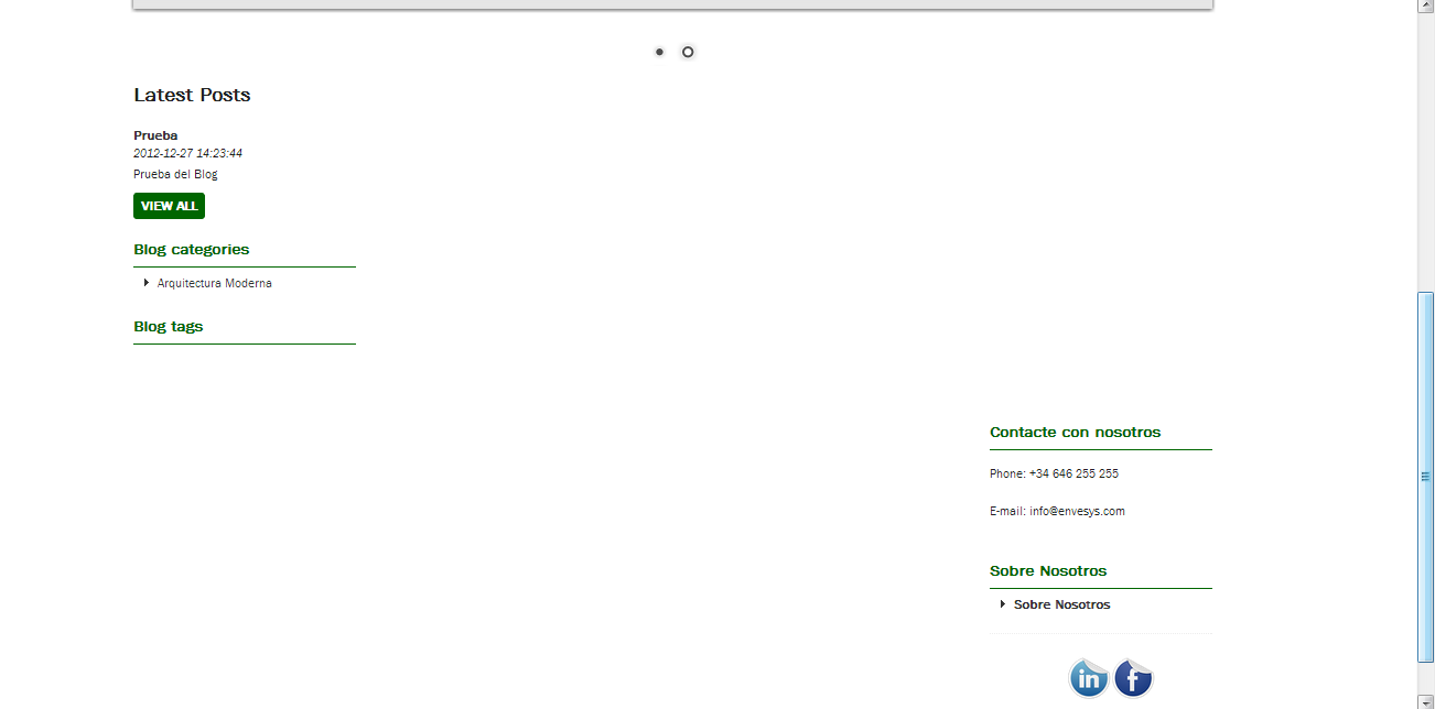

gades01 Posted December 29, 2012 Share Posted December 29, 2012 (edited) Buenas, Necesito ayuda con la página de inicio. He instalado Prestashop 1.5 y quiero utilizar una plantilla que no es la default, sin embargo, al cambiar al nuevo tema, la columna de la derecha se descentra, y no sé donde tengo que modificarlo (pego pantallazo, que será más fácil). Lo gracioso es que si vuelvo a poner el template por defecto vuelve a estar todo perfecto y cuando navego por otras páginas con el template que quiero utilizar también, sólo me pasa en la de inicio... He intentado investigar, pero no he conseguido nada, por eso recurro a vosotros!. Muchas gracias!!! Un saludo! Edited December 30, 2012 by gades01 (see edit history) Link to comment Share on other sites More sharing options...

gades01 Posted December 29, 2012 Author Share Posted December 29, 2012 Buenas ya lo arreglé! Tenía en el global.css introducido una regla para deslizar la columna de la derecha! Thanks anyway! Link to comment Share on other sites More sharing options...

gades01 Posted December 30, 2012 Author Share Posted December 30, 2012 Para solucionarlo, eliminé del global.css lo siguiente: #index #right_column {margin-top: 100px} Era lo que hacía que se desplazara la columna de la derecha hacía abajo. Link to comment Share on other sites More sharing options...
