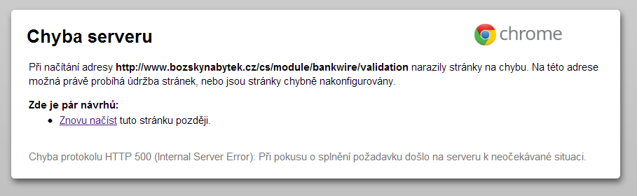

Ahoj,
mam problem s dokoncenim objednavky. U nekterych produktu nejde zahadne dokoncit objednavku v quick order. Po pokusu o potvrzeni to vyhodi tuto chybu. http://fii.cz/zudgjbe
Objednavka se i presto odesle pouze castecne do systemu - jmeno a dodaci adresa, cena, ale uz se nezobrazi co je to za produkt. Nektere produkty jdou normalne odeslat a nekdy se to podari i s produkty, ktere jinak nejdou.

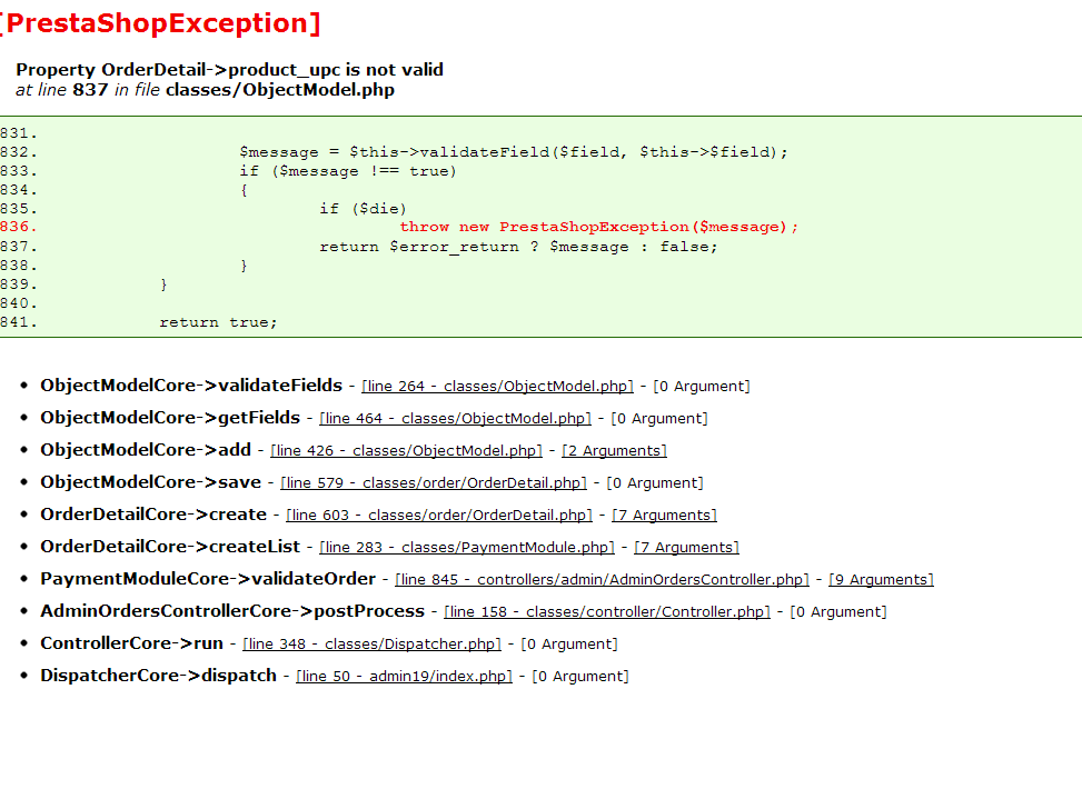

Vyřešeno díky tuk66: při importu přes store manager for prestashop se do UPC vložil textový kód. Bylo to nutné odstranit z databáze. Proto stačilo do mysql zadat příkaz: "UPDATE ps_product SET upc = NULL" , který vše odstranil.

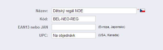

Tak uz vim, ktere zbozi ma tento problem, ale nevim jak to vyresit.
Importoval jsem veskere produkty pomoci "store manager for prestashop". Vetsina produktu ma importovane parametry - delka, sirka, hloubka. V detailu zbozi se objevi, ale v administraci uz ne. Vsechny produkty, ktere maji tyto parametry, na konci objednavky vyhodi chybu s validaci. Jak to vyresit?
To vypadá na import, který není kompatibilní s provozovanou verzí PrestaShopu. Jednoduše import přímo do databáze způsobil neodstanitelnou závadu v datech.
Bez znalosti verze PrestaShopu a vzorku dat nelze určit přesný důvod. Pomůže jen smazání dat nebo nalezení příčiny a ruční oprava v databázi.
Mohlo by to být UPC. Je tam text a podle validátoru to může být jen max. 12-ti znakové číslo. Jestli ten údaj nepotřebuješ, tak ho vymaž přímo v databázi a uvidíš.
Pro kontrolu správnost, bez udělání nové objednávky, musí jít produkt otevřít v administraci k úpravě a pak bez nějaké změny uložit.
tuk66: HEUREKA!!!!!!!!!! Jsi ten nejlepsi a nezkusenejsi clovek na prestu a ode dnesniho dne jsi do konce sveta Krály presty! :-) Bylo to ono a funguje to skvele! :-)
