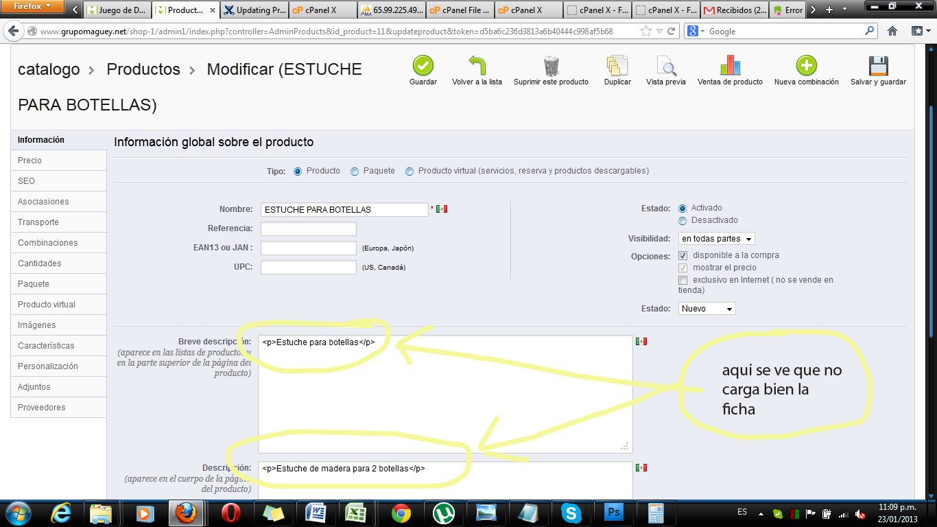

jorgemmcc Posted January 23, 2013 Share Posted January 23, 2013 bueno, pues una rayita mas al tigre, despues de el cambio de la base de datos, encontre una mas, Las fichas de los productos, no funcionan. Ya proble eliminando la base de datos, cargo mi respaldo y entro a productos y todas las fichas funcionan, Hago el cambio en la base de datos (agregar los campos que faltan) y ya no entran, e incluso encuentro que algunos productos no aparecen las imagenes del thumnail. Alguna sugerencia para poder arreglar esta nueva falla ? Link to comment Share on other sites More sharing options...
shacker Posted January 23, 2013 Share Posted January 23, 2013 activa el display errors a ver si te muestra el error Link to comment Share on other sites More sharing options...
jorgemmcc Posted January 23, 2013 Share Posted January 23, 2013 Hola shacker, active forzar recompilacion y abrir la consola de depuracion, y tambien la modalidad de abrir siempre consola y nada, solo refresca la pantalla y me deja suiempre en la ficha de informacion, esto sucedio despues de el cambio de la base de datos. ojala me puedan ayudar porque no puedo colocar nuevos productos en mi base de datos Saludos Link to comment Share on other sites More sharing options...
jorgemmcc Posted January 23, 2013 Share Posted January 23, 2013 (edited) Asunto resuelto, por lo menos este, les comento lo que hize : 1- elimine la base de datos 2- subi mi respaldo de la base de datos. 3- hize la modificacion de la base de datos en MyphpAdmin, pero con esta variante ( que encontre en otro foro, mas adelante les pongo el link) alter table ps_product add column id_product_redirected int (10) ; alter table ps_product_shop add column id_product_redirected int (10) ; ALTER TABLE `ps_product_shop` ADD `redirect_type` ENUM('', '404', '301', '302') NOT NULL DEFAULT '' AFTER `active` ; ALTER TABLE `ps_product` ADD `redirect_type` ENUM('', '404', '301', '302') NOT NULL DEFAULT '' AFTER `active` ; 4- entre a backoffice a productos, trate de cambiar un producto y todo ya funciona. esta modificacion la tome de esta liga http://www.prestasho...ms/page__st__40 espero les sea de utilidad Gracias por sus aportes ! Saludos. Edited January 23, 2013 by jorgemmcc (see edit history) Link to comment Share on other sites More sharing options...
jorgemmcc Posted January 24, 2013 Share Posted January 24, 2013 Retomando el tema, he estado trabajando con el sistema, me he percatado de un problema, Si bien efectivamente ya funciona, con los productos que importe de mis respaldos, a esos no puedo modificar las fichas. Para los productos nuevos, sin problemas. Lo mas curioso es que algunos productos importados si funcionan y otros ( la mayoria ) no entran a las fichas. Si duplico en producto, este funciona sin problema, a mi parecer, en la base de datos le falta algun dato que le impide entrar en las fichas. Alguien tendra alguna idea de como correguirlos? Como dato adicional aquellos que no funcionan en la ficha de informacion no cambia el editor de textos y me lo pone como les muestro en este ejemplo. Saludos ! Link to comment Share on other sites More sharing options...
jorgemmcc Posted January 24, 2013 Share Posted January 24, 2013 Bueno, despues de mucho batallar y de revisar muchos post en español e ingles (al parecer ) ya le pege a la solucion de este problema que nos esta afectando a los usuarios de la version 1.5.3.1. de Prestashop. encontre en el siguiente link http://www.prestasho...ms/page__st__60 que nos indica las modificaciones a la base de datos para que sea funcional, hasta el momento, parece que todo funciona correctamente. Les recreo lo que hize para ver si les es de utilidad. 1.- Elimine la base de datos desde MySQL Bases de datos 2.- Hice la creacion de la base de datos y la asocie a el usuario ( que estaba antes de eliminarla) 3.- Realize la importacion de la base de datos respaldada desde MyphpAdmin. 4.- ejecute el codigo que transcribo a continuacion. SET NAMES 'utf8'; ALTER TABLE `ps_customer` CHANGE `outstanding_allow_amount` `outstanding_allow_amount` DECIMAL(20, 6) NOT NULL DEFAULT 0.000000; UPDATE `ps_order_state` SET `delivery` = 0 WHERE `id_order_state` = 3; ALTER TABLE `ps_product_shop` ADD `id_product_redirected` int(10) unsigned NOT NULL default '0' AFTER `active` ; ALTER TABLE `ps_product` ADD `id_product_redirected` int(10) unsigned NOT NULL default '0' AFTER `active` ; ALTER TABLE `ps_product_shop` ADD `redirect_type` ENUM('', '404', '301', '302') NOT NULL DEFAULT '' AFTER `active` ; ALTER TABLE `ps_product` ADD `redirect_type` ENUM('', '404', '301', '302') NOT NULL DEFAULT '' AFTER `active` ; UPDATE `ps_order_state` SET `send_email` = 1 WHERE `id_order_state` = (SELECT `value` FROM `ps_configuration` WHERE `name` = 'PS_OS_WS_PAYMENT' LIMIT 1); UPDATE `ps_order_state_lang` SET `template` = 'payment' WHERE `id_order_state` = (SELECT `value` FROM `ps_configuration` WHERE `name` = 'PS_OS_WS_PAYMENT' LIMIT 1); DELETE FROM `ps_configuration` WHERE `name`= 'PS_HIGH_HTML_THEME_COMPRESSION'; INSERT INTO `ps_configuration`(`name`, `value`, `date_add`, `date_upd`) VALUES ('PS_MAIL_COLOR', '#db3484', NOW(), NOW()); ALTER TABLE `ps_order_cart_rule` CHANGE `name` `name` VARCHAR(254); ALTER TABLE `ps_cart` CHANGE `delivery_option` `delivery_option` TEXT CHARACTER SET utf8 COLLATE utf8_general_ci NOT NULL DEFAULT ''; ALTER TABLE `ps_currency_shop` ADD `conversion_rate` DECIMAL( 13, 6 ) NOT NULL; UPDATE `ps_currency_shop` a SET `conversion_rate` = (SELECT `conversion_rate` FROM `ps_currency` b WHERE a.id_currency = b.id_currency); INSERT INTO `ps_configuration`(`name`, `value`, `id_shop`, `id_shop_group`, `date_add`, `date_upd`) (SELECT 'PS_GIFT_WRAPPING_TAX_RULES_GROUP', b.`id_tax_rules_group`, a.`id_shop`, a.`id_shop_group`, NOW(), NOW() FROM `ps_configuration` a JOIN `ps_tax_rule` b ON (a.value = b.id_tax) WHERE a.name='PS_GIFT_WRAPPING_TAX' GROUP BY a.`id_shop`, a.`id_shop_group` ); DELETE FROM `ps_configuration` WHERE name='PS_GIFT_WRAPPING_TAX'; ALTER TABLE `ps_cart_rule` ADD `highlight` tinyint(1) unsigned NOT NULL default 0 AFTER `gift_product_attribute`; Con esto quedo en apariencia, resuleto el problema. Espero les sea de utilidad, Saludos ! 1 Link to comment Share on other sites More sharing options...
