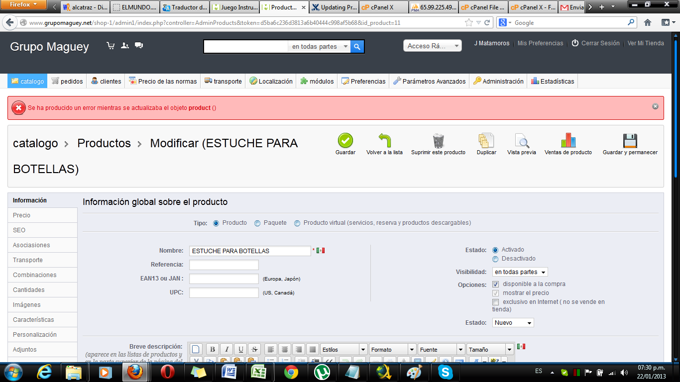

Hola a todos.
A mi me pasa lo mismo, he actualizado de la 1.5.2 a la 1.5.3 y no hay manera de crear o modificar ningún producto.
He observado algo que no se si tiene importancia,
al intentar crear un producto me da el error "Se ha producido un error mientras se creaba el objeto product"
al intentar modificar uno existente el error es el mismo pero con () al final, así: "Se ha producido un error mientras se actualizaba el objeto product ()"
Viendo que no soy el único imagino que no es cosa mía, sino de la actualización. Lo malo es que no me atrevo a hacer rollback para no empeorarlo.
Un saludo

Para los que os da un error en el objeto product, parece que la solución es la siguiente:
Editar prestadhop/config/defines.inc.php cambiando temporalmente esta línea
define('_PS_MODE_DEV_', false);
a
define('_PS_MODE_DEV_', true);
No se si os servirá. pero bueno, es una opción que por aquí os dejo.
Parece que he dado con la solución en este post
http://www.prestashop.com/forums/topic/213042-upgrade-to-1530-problems/
Resumiendo, he seguido esto indicado por dagnez:
Yes, use MyPHPAdmin, go to your database, choose SQL tab and paste this:
alter table ps_product add column redirect_type int (10) ;
alter table ps_product_shop add column redirect_type int (10) ;
then click GO button on the bottom right.
De momento ya puedo agregar y modificar productos, espero que os sirva.
Un saludo.

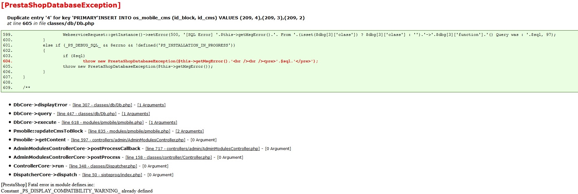

la actualización salio perfecta sin error alguno, pero al intentar instalar el módulo de @Shacker el Pmobile, me da el siguiente error grave
adjunto imagen
si alguien sabe como arreglarlo se lo agradecería mucho
os_mobile_cms no es una tabla del pmobile, fijate si no tienes instalado otra cosa de mobile, la que viene con presta

Tengo la versión 1.5.3.1, al reiniciar el modulo pmobile se arreglo en gran manera pero tiene unas fallas, shacker ayudame con eso...
Sale este error:
[PrestaShop] Fatal error in module config.inc:
Undefined index: mo
y a veces da error en la plantillas mobiles, ahi tienes los datos de la tienda o dame una solución para aplicarla, gracias
Bueno yo me Arriesgue y actualice la tienda a ps 1.5.3.1 y ayer el moderador "Nadie" me ayudo a corregir un problema que se presenta en internet explorer, por lo demas al parecer la actualización a mejorado la velocidad, estabilidad y muchos errores en general corregidos, hay pequeños defectos que hay que tratar de corregir, como por ejemplo el porque sale el siguiente mensaje
Undefined index: mo
de ahi para que funcionara bien algunos módulo tuve que reiniciarlos y todo ok, saludos y suerte!
no consigo ver el error
El error con tu módulo pmobile parece que reiniciandolo se corregía sin mayores complicaciones, igual que otros módulos, pero me sigue saliendo eso
en toda la categoría de módulos
Undefined index: mo
Si alguien da con cual será ese error le agradeceré mucho.

Hola, yo tambien realize la migracion de la ver. 1.5.2.0 a la 1.5.3.1 y tengo el mismo error de
al tratar de modificar o crear un producto nuevo, a mi solamente me marca este error.
Alguna sugerencia para que pueda funcionar, para no tener que regresarme a la version 1.5.2.0, yo tube problemas con esta version con el carrito y me resisto a regresarme de version.
Vi que tambien alguien tenia problemas con las categorias, en mi caso esas si funcionan bien.
con respecto a esta version tube problemas con el modulo paypal 3.4., pero se corriguio cambiando por la version 3.4.1
Espero que alguien pueda aportar alguna solucion pronto.
Saludos
