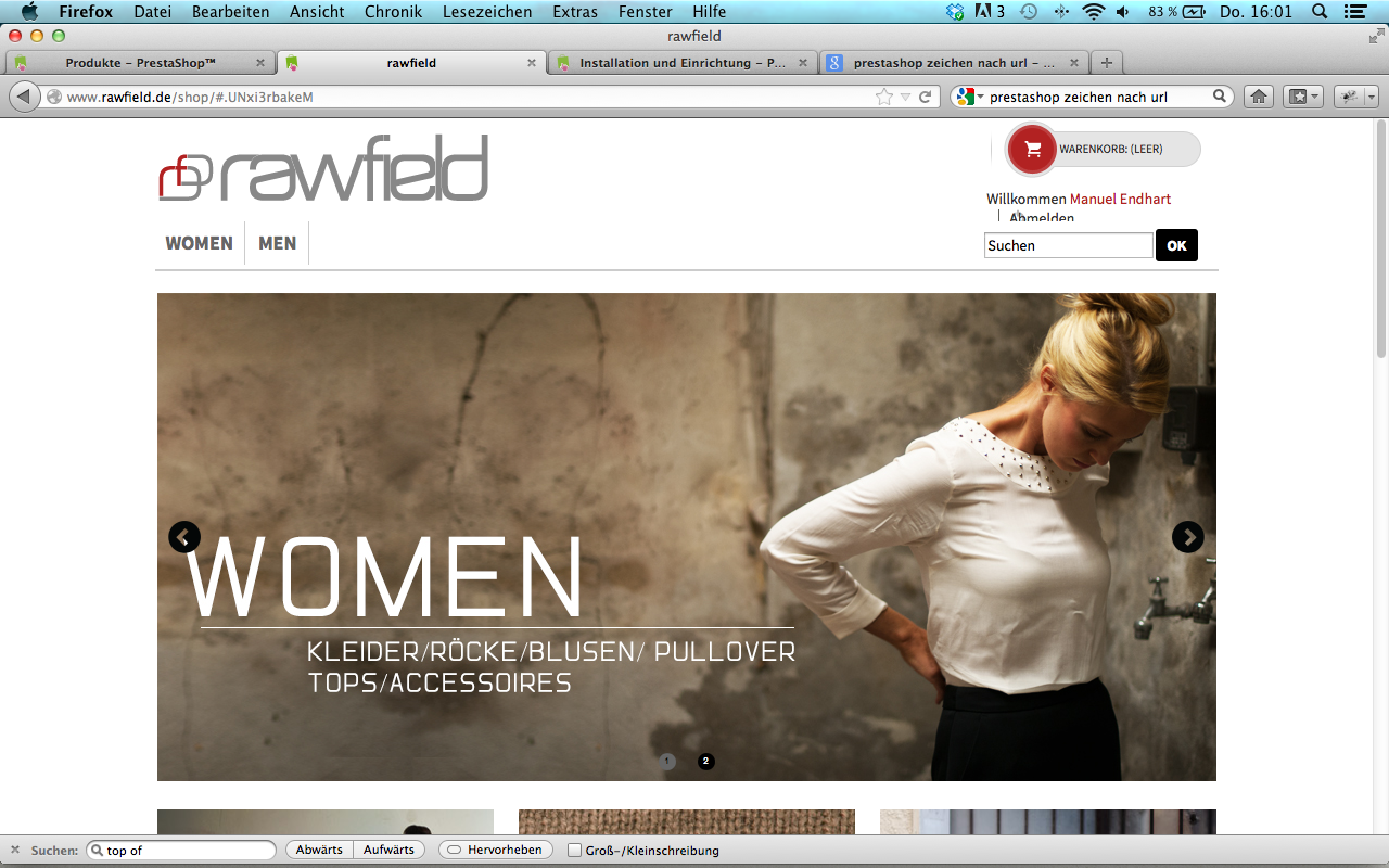

styleflohmarkt Posted December 27, 2012 Share Posted December 27, 2012 (edited) Hallo zusammen, ich setzte gerade einen Shop in 1.5.2 auf. Bei den vereinfachten URL's werden komischerweise immer irgendwelche wirren Zeichen hinter die Url angehängt. Siehe Screenshot im Anhang. Woran kann das liegen? .htaccess und robots habe ich mehrere male neu generiert. Bitte um Hilfe, sieht nämlich nicht schön aus. Dank Edited January 7, 2013 by styleflohmarkt (see edit history) Link to comment Share on other sites More sharing options...

guest* Posted December 27, 2012 Share Posted December 27, 2012 Welche PS-Version ? Wenn du diese mit dem Generator generierst, dann gibt es nur friendly-URL oder nicht friendly-URL. Das Bild zeigt weder eines noch das andere. Hast du einen kostenlosen Webspace ? Link to comment Share on other sites More sharing options...

styleflohmarkt Posted December 27, 2012 Author Share Posted December 27, 2012 oh, ok, danke für den Hinweis. Auf meiner Liveseite - auf der du gerade warst - passt alles mit den friendly Urls. Aber ich bereite gerade einen Relaunch auf 1.5.2 vor, da stimmt irgendwas mit den Urls nicht. Auch beim default Theme. Es sieht dann so aus wie in dem Screenshot. Echt komisch das Ganze. Webspace ist nicht kostenlos. Habe ein managed Server Paket von domainfactory. Sollte also schon ganz ok sein. Welche Servereinstellung könnte das denn sein? Dann schau ich da mal nach. Link to comment Share on other sites More sharing options...
