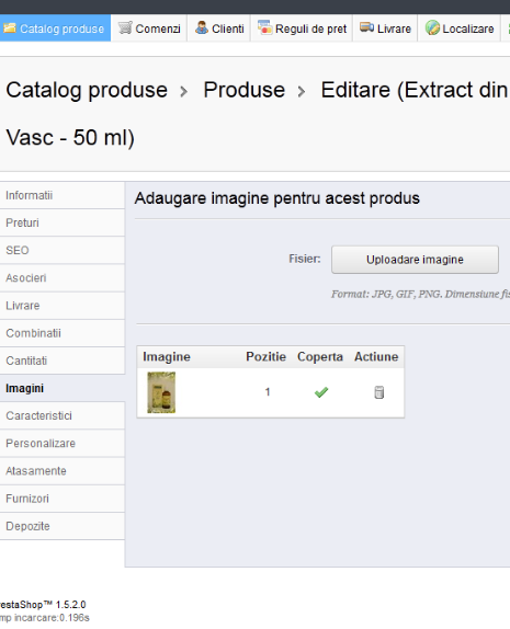

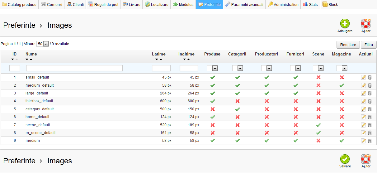

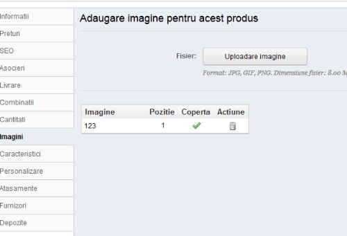

Dorin M Posted December 20, 2012 Share Posted December 20, 2012 Buna seara, dupa ultimul upgrade nu am mai avut nimic nou de introdus in magazin. Astazi insa a trebuit sa adaug poze noi la produse si produse noi. Totul merge bine cu exceptia pozelelor care nu imi apar. Cele vechi sunt in regula, dar cele noi nu apar, in plus am facut un mic experiment si am sters o poza din sait care se vedea si am incarcat-o la loc si nici ea nu merge. La preferinte, imagini, setarile sunt atasate in poza si am mai pus 2 poze in care se vede cum aparea cand incarcam o poza si cum apare acum(inainte aparea o poza miniatura iar acum apare nr care il primeste poza). Am modificat si setarile din preferinte/imagini si le-am pus fara _default, se vad toate pozele, iar poza care o incarc imi apare un spatiu alb in loc de poza ( am atasat o poza cum apare pe sait). Ce este de facut? Multumesc. Link to comment Share on other sites More sharing options...

Dorin M Posted December 21, 2012 Author Share Posted December 21, 2012 Va multumesc pentru raspuns. Radu am incercat setarea de care mi-ai spus si nu a mers, apoi am mers in cpanel si situatia se prezinta asa: prestashop redenumeste poza si adauga la sfarsit _default asa cum este setat, dar modulul care se ocupa cu afisarea pozei nu stie cu default( pt ca daca in cpanel sterg _defaul, poza apare) si o vrea fara default. Probabil ca update-l la noul format de poza nu a modificat si modulul care nu stie cu _default si vrea fara. Cred ca este o desincronizare intre module. Daca la preferinte / imagini schimb toate denumirile fara _default, imi apar toate imaginile si le pot si incarca. Vad ca asa merge si apar. Sincer, nu inteleg, dar ... acum din nou merge si imi incarc pozele noi si produsele. Daca mai apar probleme revin. Multumesc frumos pt ajutor Link to comment Share on other sites More sharing options...

Dorin M Posted December 22, 2012 Author Share Posted December 22, 2012 (edited) Rusteh am găsit ce mi-ai spus si am modificat. Acum totul pare a fi bine. In preferințe / imagini sunt scoase toate " _default " de la categorii. Singurul lucru care nu merge, este atunci când încarc poza la produs și îmi arata doar nr pozei unde este încărcata, dar nu miniatura asa cum era pana acum. Dar este bine ca se vad în magazin. Va mulțumesc pentru ajutor Revin cu un update: Vad ca la blocul produse noi nu imi apar pozele, doar textul, dar daca dau pe produs imi apar pozele. Edited December 22, 2012 by johann smith (see edit history) Link to comment Share on other sites More sharing options...
costi43 Posted December 22, 2012 Share Posted December 22, 2012 pune si _default potzi sa le lasi pe amnadoua ca unele module cauta normal altele cu _default , si dupa acea da regenerer thumbail so se vor vedea toate pozele 2 Link to comment Share on other sites More sharing options...
Dorin M Posted December 22, 2012 Author Share Posted December 22, 2012 Costi, imi spui ca in preferinte / imagini sa le las fara _ default, dar sa adaug si varianta cu _default? Este o idee f buna la care nu m-am gandit. Multumesc Link to comment Share on other sites More sharing options...
