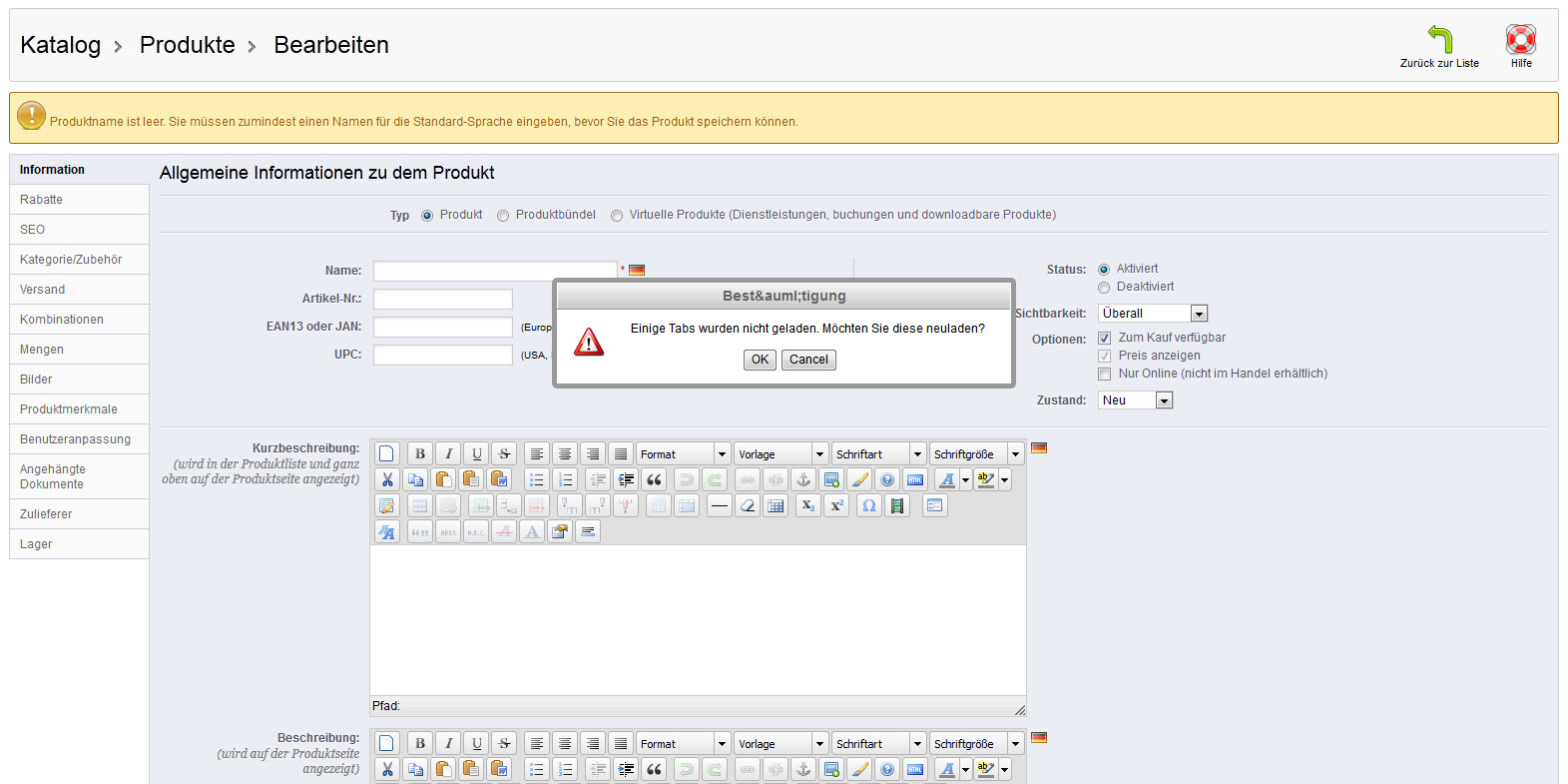

MikeKoenig Posted December 20, 2012 Share Posted December 20, 2012 Hallo zusammen, ich hab mal wieder zwei neue Feher entdeckt und kann nun keine Artikel mehr einstellen. Fehler Nr.1: Beim erstellen einen neues Produktes kommt folgende Fehlermeldung: "Einige Tabs wurden nicht geladen. Möchten Sie diese neuladen?" Dazu noch ein Bild. Kann zwar Produktdetails eingeben (Information), wenn ich bei der Fehlermeldung auf "Cancel" gehe aber bei der Preiseingabe (Rabatte) ist es vorbei, kommt nur noch eine weiße Seite. Fehler Nr.2: Wenn ich in meinem Shop bin und bestimmte Artikel anklicke, bekomme ich nur eine weiße Seite. Wird diese dann aktualisiert, dann kommt der Artikel auch. Bin langsam am verzweifeln, weil jeden Tag was neues dazu kommt. Kann mir wer vielleicht eine alternative zu Prestashop nennen? Schonmal Danke für die Hilfe Informationen auf Ihrem Server Informationen auf Ihrem Server: Linux #3 SMP Wed Nov 7 22:50:51 CET 2012 x86_64 Version der Server-Software: Apache PHP-Version: 5.2.17-0.dotdeb.0 Speichergrenze: 56M max_execution_time: 30 Datenbank-Informationen MySQL-Version: 5.5.28-1~dotdeb.0 MySQL-Engine: InnoDB Tabellen-Präfix: ps_ Informationen über Ihren Shop PrestaShop-Version: 1.5.2.0 URL Ihres Shops: http://shop.tuningauktion.de/ Name des verwendeten Themas: default Link to comment Share on other sites More sharing options...

guest* Posted December 20, 2012 Share Posted December 20, 2012 Na ja dein Server erfüllt nicht die Voraussetzung, um PS 1.5. problemlos betreiben zu können. Für PS 1.5. ist ein memory_limit von 128M empfohlen, sowie max_execution_time und max_input_time von 300 für beide. Genau diese Einstellungen sind für das Laden in den Cache verantwortlich, sowie für die Ausführung von Skripten. Mit deinen Werten brechen Skripte noch vorher ab, bevor sie ausgeführt werden können. Für die neueste PS-Version ist es auch empfehlenswerte eine PHP-Version 5.3 zu verwenden anstatt 5.2. Der Grund dafür ist, dass PS ihre Skripte bereits auf den allerletzten Stand der Technik gebracht haben und ältere PHP-Versionen manche Anweisungen nicht umsetzen können und dann diese ignorieren. http://www.prestashop.com/forums/index.php?/topic/134187-tippserver-mindestanforderung-und-minimal-konfiguration-fur-prestashop/ Link to comment Share on other sites More sharing options...

MikeKoenig Posted December 20, 2012 Author Share Posted December 20, 2012 Glaub das natürich schon, was mir hier geraten wird nur ärgert es mich, weil habe erst bei meinem anbieter paket erweitrert und nun hab ich den Fehler und die anforderungen auch an Alfahosting geschickt und als Antwort kam das nun: Sehr geehrter Herr König, vielen Dank für Ihre Anfrage. Die vom Shop geforderten Anforderungen sind leider in Webhosting-Tarifen nicht möglich. Hierzu benötigen Sie einen eigenen Server. Wir danken für Ihr Verständnis. Mit freundlichen Grüßen Benjamin Toth Kundenbetreuung Alfahosting GmbH Hab auch folgende drei warnungen im ps drin: Um Memchached nutzen zu können, muß die PECL-ERweiterung auf Ihrem Server installiert sein. http://www.php.net/manual/de/memcache.installation.php Um APC zu verwenden, muss die APC PECL Erweiterung auf dem Server installiert werden. http://php.net/manual/de/apc.installation.php Um XCache zu verwenden, muss die XCache Erweiterung auf dem Server installiert werden. http://xcache.lighttpd.net Link to comment Share on other sites More sharing options...
MikeKoenig Posted December 20, 2012 Author Share Posted December 20, 2012 (edited) Sehr geehrter Herr König, die Funktionen APC PECL , PECL und XCACHE sind auf Sharedhosting-Tarifen leider nicht möglich, des weiteren ist max_execution_time und max_input_time von 300 ebenfalls in dieser Größenordnung nicht möglich. Mit freundlichen Grüßen Benjamin Toth Kundenbetreuung Alfahosting GmbH Da haben wir den Salat Edited December 20, 2012 by MikeKoenig (see edit history) Link to comment Share on other sites More sharing options...

MikeKoenig Posted December 20, 2012 Author Share Posted December 20, 2012 Probiere doch mal SSD-Hosting aus. Der bemüht sich um seine Kunden. Es wurden in diesem Post aber auch andere genannt, wo User damit zufrieden sind: http://www.prestasho...ovidern-direkt/ Du bist der Wahnsinn :-) also bin gerade auf ssd-webhosting.de und da zahl ich das gleiche, wie bei Alfahosting und hab aber alle dinge erfüllt, die Ps haben will. Werde mich jetzt gleich da anmelden und definitiv dort rüber ziehen. Vielen Vielen Dank, du hast mir mal richtig geholfen. Link to comment Share on other sites More sharing options...

MikeKoenig Posted December 23, 2012 Author Share Posted December 23, 2012 Bitte gerne. Ein Forum ist ja dazu da um andere zu helfen, bzw. Hilfe zu erhalten von erfahrenen Usern. Also nochmal dickes Danke an Dich! Seit gestern ist der Shop fertig auf dem neuen Server von SSD Webhosting. Der Support ist der Hammer, haben mir gleich alles erklärt, wie ich was machen soll, ohne das ich gefragt habe. Also hammer, wirklich. 6 Monate auch noch Gratis bekommen. Shop rennt wie die sau, also deutlich schneller als zuvor und keine Fehlermeldungen mehr. Also tausend dank an dich, für die Hilfe und dem Tip. Wenn es jamenden Interessiert, hier der Link zum anbieter: http://www.ssd-webhosting.de/webhosting.html?a=4140 Link to comment Share on other sites More sharing options...
