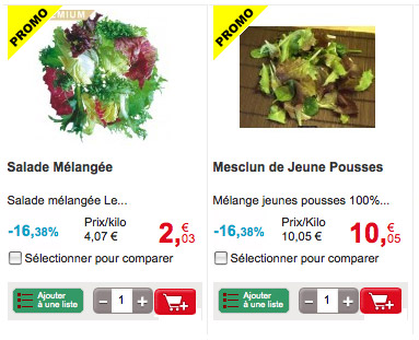

marie12 Posted December 19, 2012 Author Share Posted December 19, 2012 OK, merci pour ta réponse, je comprends un peu mieux. Donc le tpl de la vignette a été créé pour afficher dans une page catégorie la liste des produits avec un certain nombre d'informations par produit, de façon que le client puisse faire une commande déjà à ce stade, sans rentrer dans la fiche produit, si les infos lui suffisent. J'ai regardé les Controllers, je n'en ai pas vu de spécifique à la vignette. Dans le CategoryController.php, je n'ai pas vu de lignes pour les éléments internes à la vignette (mais peut-être que quelque chose m'a échappé ?)... Ci-joint une copie d'écran qui montre 2 vignettes dans une liste de produits. Le développeur qui m'a codé cela a mis : <p class="sansPromoProduit">{if $product.reduction_>0}<sup>-{$product.partie_entiere}</sup><sub>{$product.partie_decimale}</sub> <span>%</span>{/if}</p> Mais depuis que j'ai passé l'affichage des prix en TTC, ça ne marche plus. Une réduction est apparue systématiquement sur toutes les vignettes (alors que les fiches produits sont ok). Quand je mets un prix spécifique avec -10% de réduction, alors j'ai une réduction de -24,74% au lieu de -16,38%. Ce que je veux, c'est récupérer le code du montant de la réduction, tel qu'il s'affiche dans la fiche-produit. Quand je recopie le code de la fiche-produit dans la vignette, la réduction n'est pas prise en compte. J'ai essayé {$product->specificPrice.reduction*100} cela donne 0, alors qu'un de mes produits a un prix spécifique avec 10% de réduction J'ai essayé : {$product.specificPrice.reduction*100} affichage : 0 Une solution ? Link to comment Share on other sites More sharing options...

marie12 Posted December 19, 2012 Author Share Posted December 19, 2012 (edited) Et voici ce que je trouve dans le fichier override/classes/Product.php : public static function getProductsProperties($id_lang, $query_result) { $resultsArray = array(); if (is_array($query_result)) foreach ($query_result AS $row) if ($row2 = Product::getProductProperties($id_lang, $row)) { // var_dump($row2); $reduction=($row2['price_without_reduction']-$row2['price_tax_exc'])*100/$row2['price_without_reduction']; // $reduction=100*(1-$row2['price_tax_exc']/$row2['price_without_reduction']); // echo $reduction.'<br>'; $partie_entiere=(int) ($reduction); // echo $partie_entiere.'<br>'; $partie_decimale=($reduction-$partie_entiere)*100; if ($partie_decimale<1) $partie_decimale=0; $partie_decimale=(int) substr($partie_decimale,0,2); // echo $partie_decimale; // echo $partie_decimale.'<br>'; $row2['reduction_']=$reduction; $row2['partie_entiere']=$partie_entiere; $row2['partie_decimale']=$partie_decimale; if ($partie_decimale!=0) $row2['partie_entiere']=$row2['partie_entiere'].','; else $row2['partie_decimale']=''; $resultsArray[] = $row2; } return $resultsArray; } La formule : $reduction=($row2['price_without_reduction']-$row2['price_tax_exc'])*100/$row2['price_without_reduction']; devrait marcher, qu'il s'agisse d'un prix HT ou d'un prix TTC... (a prioiri, seules des réductions en pourcentage seront appliquées). Comment expliquer qu'avec cette formule, ce soit -16,38% qui s'affiche, et non 0 ? Edited December 19, 2012 by marie12 (see edit history) Link to comment Share on other sites More sharing options...
marie12 Posted December 19, 2012 Author Share Posted December 19, 2012 OK, j'ai compris. Et j'ai refait les calculs, ce sont les variables utilisées qui ne sont pas les bonnes. $reduction=($row2['price_without_reduction']-$row2['price_tax_exc'])*100/$row2['price_without_reduction']; price_without_reduction ---> c'est le prix TTC avant la réduction price_tax_exc ----> c'est le prix HT après la réduction. Si on utilise que des prix sans taxe, ça colle. Quelle variable faut-il utiliser pour appeler le prix d'origine, sans taxe et avant réduction ? Link to comment Share on other sites More sharing options...
marie12 Posted December 19, 2012 Author Share Posted December 19, 2012 Ca marche nikel avec cette formule : $reduction=($row2['reduction'])*100/($row2['price_tax_exc']+$row2['reduction']); Link to comment Share on other sites More sharing options...
