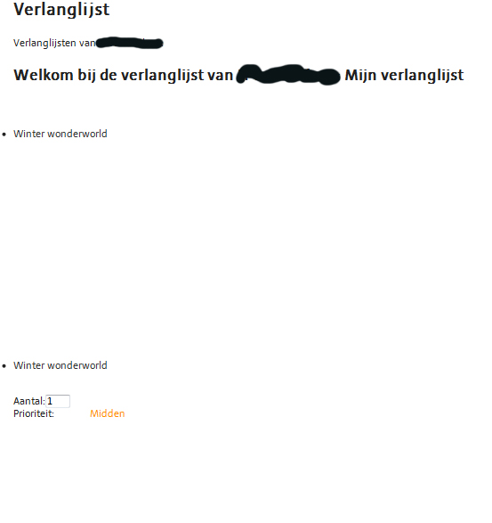

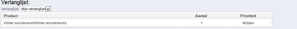

Lucif Posted December 12, 2012 Share Posted December 12, 2012 Ik wil graag binnenkort een verlanglijst actie de deur uit doen (stuur je verlanglijst naar..). Maar dan wil ik eerst graag dat dat er wat mooier uit ziet. Want het ziet er nu niet geweldig uit + de weergave is dubbel, dus dat zou ik graag willen wijzigen. Het ziet er in de Permalink (blockwishlist/view.php?token=blabla) namelijk niet uit. Als ik die link bekijk dan zie ik dit (zie verlanglijst.jpg). Er zit veel ruimte tussen, en bovendien staat 1 product er 2 keer in. De link naar dat product is overigens beide keren hetzelfde. Er is geen plaatje te zien en nou ja kortom, het staat niet mooi. Wie kan me helpen de opmaak te verbeteren? Verder staat het in de BO, als ik de klant aanklik die een winkelwagen heeft ook niet goed. Ook daar staat het product 2 keer, ditmaal achter elkaar zelfs zonder spatie er tussen. Enig idee waarom die er 2 keer staat? Zie verlanglijst1.jpg. Link to comment Share on other sites More sharing options...
scorpionsworld Posted December 13, 2012 Share Posted December 13, 2012 De reden dat je de productnaam tweemaal ziet is, het lijkt wel een terugkerend probleem in PS1.5.x, omdat de afbeelding niet gevonden kan worden. de view template van blockwishlist is op zoek naar de 'medium' afbeeldingsformaat van de productafbeelding, waarschijnlijk staan bij jou de afbeeldingsformaten nog op de xxx_default formaten ingesteld waardoor de afbeeldin niet word aangemaakt waar de template naar op zoek is. Als je trouwens problemen hebt van layout technische aard raad ik je aan om gebruik te maken van Firebug voor Firefox of de ingebouwde debug tooling van Chrome om uit te vissen wat er mis gaat. Link to comment Share on other sites More sharing options...

scorpionsworld Posted December 13, 2012 Share Posted December 13, 2012 En hoe is dat op te lossen? Dat ie niet meer zoekt naar de Medium maar naar de juiste? view.tpl in modules/blockwishlist/ aanpassen. regel 53 <img src="{$link->getImageLink($product.link_rewrite, $product.cover, 'medium')}" alt="{$product.name|escape:'htmlall':'UTF-8'}" /> vervangen voor <img src="{$link->getImageLink($product.link_rewrite, $product.cover, 'medium_default')}" alt="{$product.name|escape:'htmlall':'UTF-8'}" /> waarbij medium_default de naam is van de medium afbeeldingsgrootte zoals opgegeven in BO->Voorkeuren->Afbeeldingen. En voor de BO->Klanten->Klant uiteinde dien je modules/blockwishlist/blockwishlist.php aan te passen. Regel 275 <img src="'.$this->context->link->getImageLink($product['link_rewrite'], $product['cover'], 'small').'" alt="'.htmlentities($product['name'], ENT_COMPAT, 'UTF-8').'" style="float:left;" /> vervangen voor <img src="'.$this->context->link->getImageLink($product['link_rewrite'], $product['cover'], 'small_default').'" alt="'.htmlentities($product['name'], ENT_COMPAT, 'UTF-8').'" style="float:left;" /> Link to comment Share on other sites More sharing options...

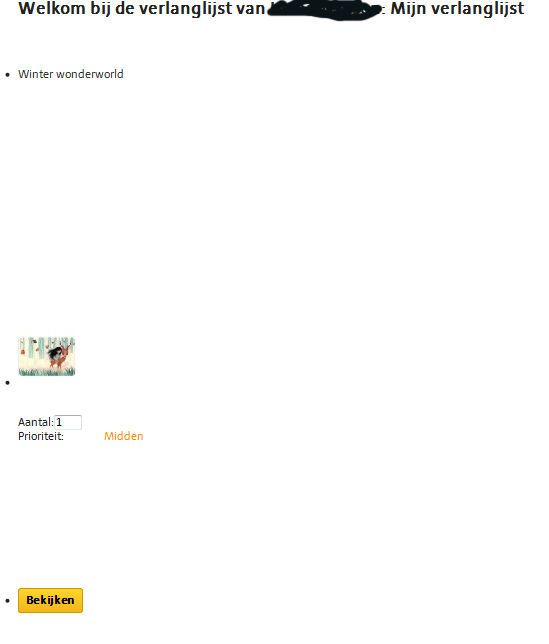

Lucif Posted December 13, 2012 Author Share Posted December 13, 2012 Tnx, de afbeelding doet het! Alleen klopt de layout nog niet erg. Ik heb firebug gedownload enzo, maar ik snap er niet veel van. Hoe lost die het probleem op? Voor elk iets (titel, afbeelding, knop bekijken etc) staat een opsommings rondje. En er zit gigantisch veel ruimte tussen. Waarom snap ik niet want om de afbeelding zit maar een klein wit randje. Heb je een idee? Link to comment Share on other sites More sharing options...
scorpionsworld Posted December 13, 2012 Share Posted December 13, 2012 Tnx, de afbeelding doet het! Alleen klopt de layout nog niet erg. Ik heb firebug gedownload enzo, maar ik snap er niet veel van. Hoe lost die het probleem op? Voor elk iets (titel, afbeelding, knop bekijken etc) staat een opsommings rondje. En er zit gigantisch veel ruimte tussen. Waarom snap ik niet want om de afbeelding zit maar een klein wit randje. Heb je een idee? Ik denk dat dit een css issue is. Heb je voor mij een URL zodat ik even een blik kan werpen?Firebug lost overigens geen problemen op, maar het geeft je wel inzicht in hoe html-elementen worden voorzien van opmaak en uit welke css regel bijvoorbeeld. of naar welke url een afbeelding verwijst, om maar iets te noemen. Link to comment Share on other sites More sharing options...
