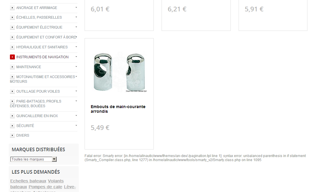

J'ai désactivé et supprimé les modules qui ne servent pas ou plus et maintenant lorsque j'active l'affichage des erreurs dans config.inc.php, j'ai des erreurs qui s'affichent
En bas de cette page : http://www.all-nauti...balcons-en-inox
Fatal error: Smarty error: [in /home/allnautic/www/themes/an-dev/./pagination.tpl line 1]: syntax error: unbalanced parenthesis in if statement (Smarty_Compiler.class.php, line 1277) in /home/allnautic/www/tools/smarty_v2/Smarty.class.php on line 1095

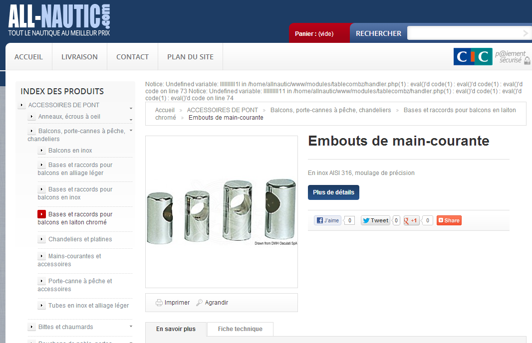

Et en haut de cette page : http://www.all-nauti...n-courante.html
Notice: Undefined variable: IIIIIIIIIl1l in /home/allnautic/www/modules/tablecombz/handler.php(1) : eval()'d code(1) : eval()'d code(1) : eval()'d code on line 73 Notice: Undefined variable: IIIIIIIIIl11 in /home/allnautic/www/modules/tablecombz/handler.php(1) : eval()'d code(1) : eval()'d code(1) : eval()'d code on line 74
(depuis j'ai caché les messages d'erreur donc je met 2 captures d'écran pour imager mon propos)
