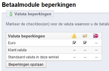

frere Posted December 11, 2012 Share Posted December 11, 2012 Ik heb via deze website http://www.ideal-checkout.nl/ideal-voor-prestashop.html de ideal plugin gedownload en geinstalleerd volgens hun handleiding. de plugin is geinstalleerd en actief, echter als ik nu een bestelling plaats en kies voor ideal dan zien zie ik dat deze verwijst naar www.hostname.nl/modules/idealcheckoutideal/payment.php. Dit bestand bestaat en is verder niet aangepast, dus default van bovenstaande website. Als je dan in de bestelling dus klikt op ideal dan krijg ik " pagina niet beschikbaar" Iemand enig idee waarom of gebruikt iemand dezelfde plugin hier. Daarnaast valt me op dat ik in de back-end bij modules - payment niet ideal bij euro valuta kan aanvinken (zie screenshot). Klopt dit? Link to comment Share on other sites More sharing options...

scorpionsworld Posted December 11, 2012 Share Posted December 11, 2012 Ik heb via deze website http://www.ideal-che...prestashop.html de ideal plugin gedownload en geinstalleerd volgens hun handleiding. de plugin is geinstalleerd en actief, echter als ik nu een bestelling plaats en kies voor ideal dan zien zie ik dat deze verwijst naar www.hostname.nl/modules/idealcheckoutideal/payment.php. Dit bestand bestaat en is verder niet aangepast, dus default van bovenstaande website. Als je dan in de bestelling dus klikt op ideal dan krijg ik " pagina niet beschikbaar" Iemand enig idee waarom of gebruikt iemand dezelfde plugin hier. Daarnaast valt me op dat ik in de back-end bij modules - payment niet ideal bij euro valuta kan aanvinken (zie screenshot). Klopt dit? Op die laatste vraag kan ik melden, dit klopt. Ideal is alleen te gebruiken bij euro, en geen andere valuta. Dit word dus hard ingesteld en kan niet geconfigureert worden, logischerwijs. En om op het hoofdprobleem te komen....welke versie van Prestashop gebruik je? Link to comment Share on other sites More sharing options...
frere Posted December 11, 2012 Author Share Posted December 11, 2012 oke, dat is op zich logisch van dat valuta vinkje ik gebruik versie 1.5.2.0 Link to comment Share on other sites More sharing options...
