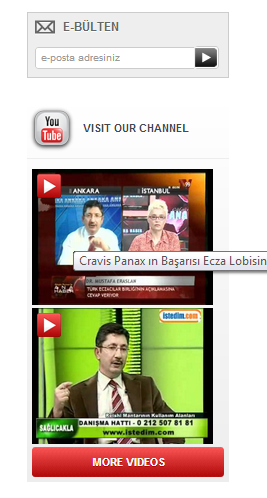

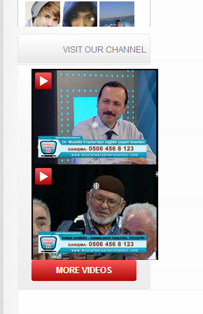

looserjack Posted December 8, 2012 Share Posted December 8, 2012 Bir modülün sağ veya sol blokta boyutlarının ayalarması modülün hangi dosyasından yapılır? Örneğin kurdugum bir modülün başlığı kaymış durumda kendiside sol da olmasına rağmen yamuk durmakta. Link to comment Share on other sites More sharing options...

looserjack Posted December 12, 2012 Author Share Posted December 12, 2012 1.5 i localde çalıştırıp denedim direk modül düzgün oturdu, ama aıl kullanacağım 1.4 te yamuk durdu, resimlerinden anlaşılabilir. Link to comment Share on other sites More sharing options...
