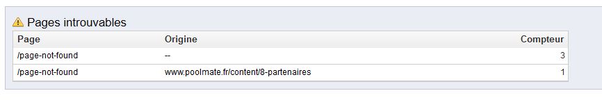

Thierry78125 Posted March 17, 2013 Author Share Posted March 17, 2013 Par contre, je ne vois pas le lien qui pose problème. Voir dans la capture jointe des stats du BO : La 1ère ligne correspond à 3 essais de connexion externe avec une URL inexistante. Ex : http://www.poolmate.fr/toto.php La 2ème ligne, un faux lien insérer dans ma page de partenaire (<a href="http://www.poolmate.fr/logicie">'>http://www.poolmate.fr/logicie">) J'aurais voulu voir dans la colonne "Page" le lien posant problème, à savoir "http://www.poolmate.fr/toto.php" pour la 1ère ligne et "http://www.poolmate.fr/logicie" pour la 2ème ligne. Link to comment Share on other sites More sharing options...

Thierry78125 Posted March 18, 2013 Author Share Posted March 18, 2013 Si tu veux utiliser mon code, il faut bien s'assurer que dans Préférences, SEO & URLs, Erreur 404, il y ait "page-not-found" dans le champ "URL réécrite". Link to comment Share on other sites More sharing options...
Thierry78125 Posted March 18, 2013 Author Share Posted March 18, 2013 Je m'aperçois que REDIRECT_URL est correct dans le fichier 404.php mais ne l'est plus lorsqu'on est dans pagesnotfound.php... J'essaie de mettre la bonne valeur dans une variable globale dans le code de 404.php pour la récupérer dans pagesnotfound.php mais je ne suis pas un as en PHP. Pour les développeurs, j'essaie d'utiliser $GLOBALS mais ça ne marche pas... Quelqu'un pour m'aider ? Merci Link to comment Share on other sites More sharing options...
