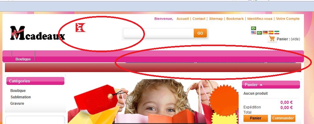

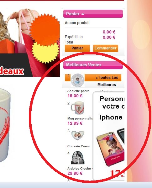

mazyar Posted December 5, 2012 Share Posted December 5, 2012 Bonjour, J'ai 2/3 pb depuis une mise à jour de mon site. (je pense que ca vient de la mise à jour) - J'ai tout d'abord un logo "MY CONCEPT STORE" (on ne voit que le MY en rouge/Blanc) qui est sorti de nul part et se trouve dans mon "Header" à coté de mon logo MCADEAUX J'avais copier le dossier "public_html" depuis un client FTP pour une sauvegarde il y a 5-6 mois et quand je regarde dedans j'ai le logo "MY CONCEPT STORE" qui s'y trouve aussi mais il n'était pas visible depuis le site. Comment cela se fait il qu'il paraisse maintenant? Comment puis je le supprimer? - Et le 2eme pb qui est le plus important... j'ai dans la colonne de droite 2/3 modules qui se chevauchent. Toutes les meilleurs ventes (controller=best-sales) et (rightcolumnbanner) Je ne sais pas du tout comment remettre tout cas en place...? (Cela change suivant si vous utilisez iexplorer ou bien firefox) - en plus j'ai des choses qui sont apparues aussi comme sous la barre rose du header il y a une barre bleue legerement cachée... Pouvez vous m'aider et m'indquer où je dois aller chercher pour résoudre ces pb? Merci d'avance de votre aide. Mon site est www.mcadeaux.fr et ci-joint des images avec entourés en rouge les points cités ci-dessus Cdt, Maz Link to comment Share on other sites More sharing options...

zolt Posted December 7, 2012 Share Posted December 7, 2012 Salut Ça fait peur ton truc... Il y a tellement d'erreurs sur ton site, qu'il est impossible a le résoudre directement.... Pour ton logo: http://mcadeaux.fr/modules/blockheaderlogos/v2-logo.png Remplace l'image par une image de 1 pixel transparent Pour ta barre bleue légèrement cachée c'est: http://mcadeaux.fr/modules/blockheaderlogos/subbanner_00%20copie.jpg qui est visible en dessous de ton menu... Breff.. Ton header est à refaire au complet, ton menue est planté. La colonne de droite a plusieurs conflits, le right_column_banner se retrouve dans le right_column Je te conseil de réinstaller une sauvegarde, ton site a trop de bugs, impossible de le corriger en ligne et même si j'avais accès a ton serveur, je ne sais pas si je pourrais résoudre ton problème... (C'est grave ton truc) D'apres moi, c'est ton thème qui n'est pas compatible avec ta version. Cordialement Link to comment Share on other sites More sharing options...
