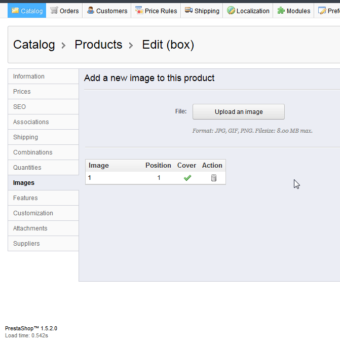

Wow, wat een verandering als je 1.4 gewend bent! Beetje kijken/klikken in de B.O. en toen maar es een categorie aangemaakt en een product. Bij het product kon ik geen foto's plaatsen. De knop afbeelding uploaden was niet eens zichtbaar.
Beetje heen en weer zoeken op het forum, maar kon geen antwoord vinden wat mij kon helpen. Wel diverse dingen uitgeprobeerd, maar zonder resultaat. Jammer...
Vervolgens alles weer verwijderd, nieuwe installatie 1.5.1 erop, nieuwe database aangemaakt, oftewel, verser kon niet :)
Maar ook hier weer problemen met de afbeeldingen bij de producten. Inmiddels heb ik wel de knop afbeelding uploaden. Er staat volgens de B.O. ook een afbeelding, maar deze wordt in de F.O. nergens getoond.

  • Inmiddels wel de upload button van de afbeeldingen te zien. Maar helaas wordt de afbeelding nog steeds niet weergegeven.
Ik schat in dat de fout bij mij ligt en dat ik een cruciale stap niet gedaan heb. Maar welke?

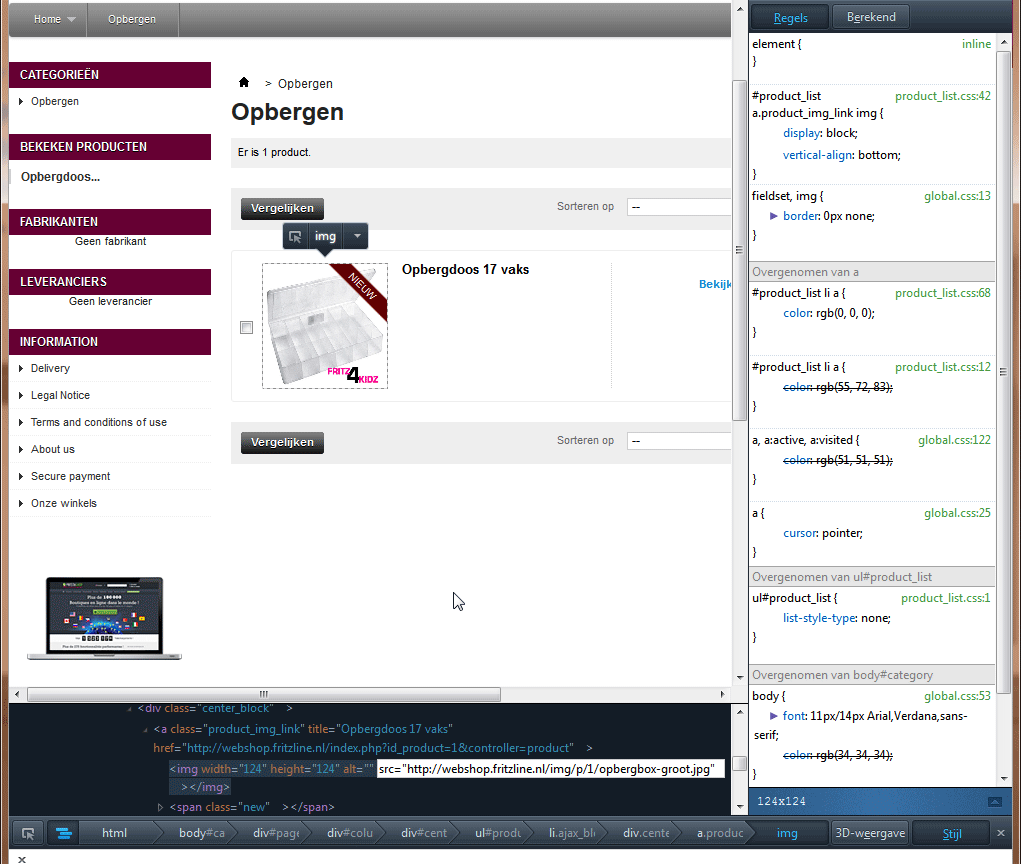

Middels firebug heb ik gezien dat de link van de foto naar een niet bestaand bestand gaat. Via FileZilla een foto geplaatst in de betreffende map, middels firebug de img-link verandert en voilá daar was de foto!!
Volgens mij gebeuren er 1 of 2 dingen (let wel... ik ben ook nog maar een PS-beginner ;) )
  • Het uploaden gaat goed, maar de afbeelding wordt niet goed weggeschreven.
  • PrestaShop maakt een foutieve image-link.
Iemand nu een idee?

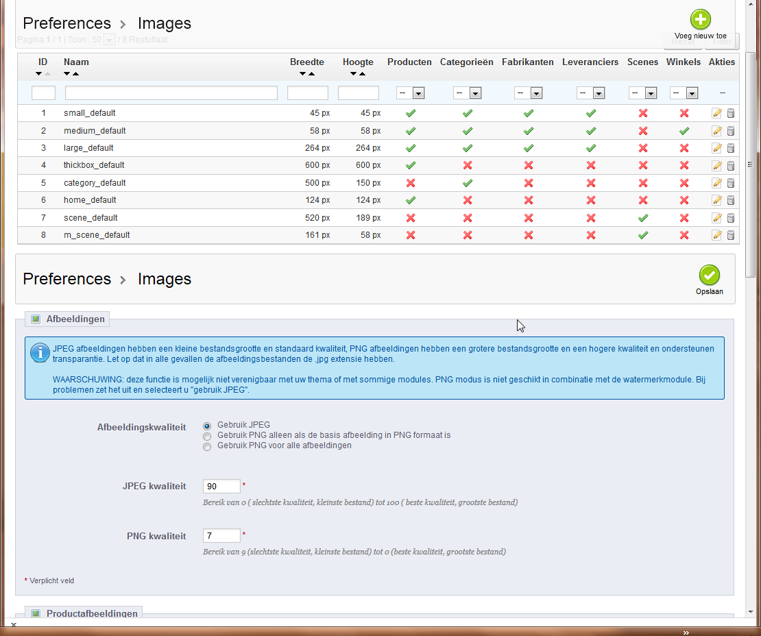

Wat staat er in je backoffice als afbeeldingsdefinities onder Preferences->Images (Voorkeuren->Afbeeldingen) en staat de legacy image filesystem aan of uit?
Afbeeldingsdefinities zie bijlage (weet niet welke je wilt weten) en legacy staat uit.
Legacy had ik al gister geprobeerd. Dit maakte geen verschil in het wel/niet zien van de product afbeelding.

Rare is dat in de frontoffice nog steeds word verwezen naar _default afbeeldingen.

Friendly url UIT. Middels frontoffice de afbeeldings-url achterhalen, afbeelding hernoemen middels filezilla en klaar is marrie. (dus 4 afbeelindgen per artikel hernoemen)
