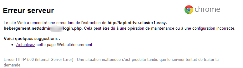

leludo54 Posted December 3, 2012 Share Posted December 3, 2012 Bonsoir Cela fait un p'tit mois que je me suis mis à PS J'ai commencé à manipuler PS en local sous Wamp J'en étais satisfait Je viens de franchir le pas et j'ai installé sur un serveur mutualisé Ps 149 chez easy hebergement L'installation s'est passé sans problème et le front est accessible http://lapiedrive.cluster1.easy-hebergement.net/ le logo a été mis lors de l'installatin j'ai renommé le dossier d'installation ainsi que le dossier admin j'ai essayé de me connecter sur le Bo mais j'ai une page d'erreur j'ai juste ajouter à l'adresse du site ...../adminxxxxxxx et cela pointe sur ..../adminXXXXX/login.php Je n'arrive pas à voir d'où vient le problème ? Qui a une idée ? Merci Link to comment Share on other sites More sharing options...
leludo54 Posted December 3, 2012 Author Share Posted December 3, 2012 Je me réponds à moi-même j'ai activé l'affichage des erreurs dans le fichier/config/config.inc.php et j'obtiens le message "Parse error: syntax error, unexpected T_ENCAPSED_AND_WHITESPACE, expecting ']' in /public_html/translations/fr/admin.php on line 583" cela peut il aider à la résolution du problème Link to comment Share on other sites More sharing options...

Patric Posted December 5, 2012 Share Posted December 5, 2012 @leludo54, vérifie que ton fichier /public_html/translations/fr/admin.php soit bien complet. Il a pu être mal copié. @ Nyctaclope, en effet, ce n'est pas très sécure. Je te conseille fortement de protéger ton dossier admin avec un htpassword. Link to comment Share on other sites More sharing options...

leludo54 Posted December 6, 2012 Author Share Posted December 6, 2012 Bon, j'ai fini par remettre un fichier admin.php "propre" et ca marche maintenant merci Link to comment Share on other sites More sharing options...
