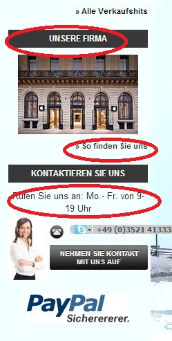

matjes-frank Posted December 10, 2012 Share Posted December 10, 2012 (edited) Ich habe ein ähnliches Problem, bei dem ich nicht weiter komme. Bei Chrome und Firefox wird meine Seite so dargestellt, wie sie sein soll Beim IE hingegen sind die Tabellen (Start) und die Verkaufshits verschoben. Dazu kommt, dass wenn man ein Produkt in den Warenkorb legt, dieses statt nach rechts in den Warenkorb zu schweben, nach links aus dem Bild läuft. Ich wollte CD2500 Tipp mit den CCC befolgen, nur leider hab ich unter "Voreinstellungen" keinen Button "Leistung". (Edit: "Leistung" ist bei mir unter: "Erweiterte Parameter". Hier ist übrigens überall "Konventionelle Funktionsweise beibehalten" angeklickt.) Interessanterweise lief alles schon mal so wie es sollte. Anbei mal ein paar Bilder zur besseren Darstellung: Chrome IE Ich verwende folgende Einstellungen: Datenbank-Informationen MySQL-Version: 5.0.[spam-filter]log MySQL-Engine: InnoDB Tabellen-Präfix: ps_ Informationen über Ihren Shop PrestaShop-Version: 1.5.2.0 URL Ihres Shops: http://matjes-hering.de/ Name des verwendeten Themas: default Edited December 10, 2012 by matjes-frank (see edit history) Link to comment Share on other sites More sharing options...

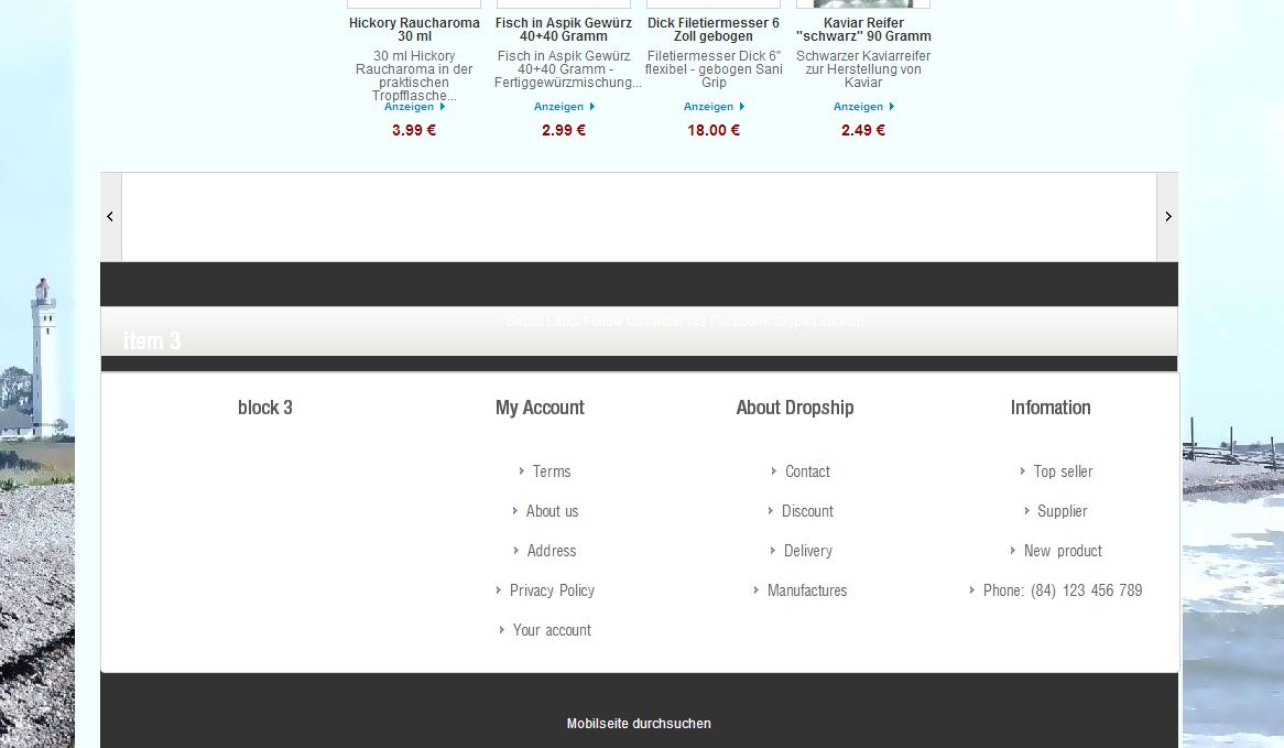

matjes-frank Posted December 11, 2012 Share Posted December 11, 2012 (edited) ich weiß echt nicht, was ich noch machen soll. Würde es was bringen, dieses Theme oder ein anderes noch mal zu installieren? Ich hab jetzt alle 4 g.css ausgewechselt und jedes mal ist das Ergebnis ein anderes-jedoch nie zufriedenstellend. Entweder passts bei Chrome/Mozilla nicht...oder eben beim IE - das variiert bei jeder g.css. Würde eventuell ein "jungfräuliche" css Datei das Problem beheben? Edited December 11, 2012 by matjes-frank (see edit history) Link to comment Share on other sites More sharing options...

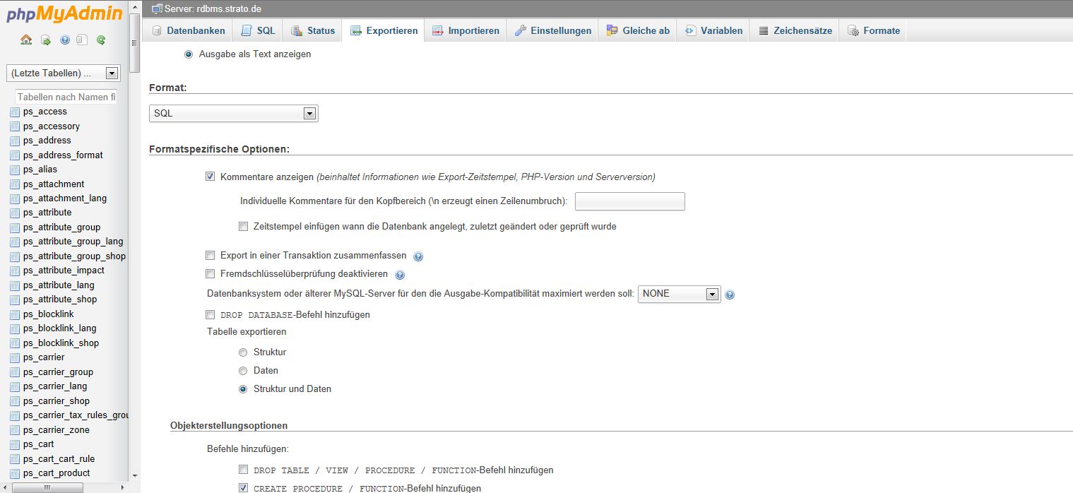

matjes-frank Posted December 19, 2012 Share Posted December 19, 2012 ich komm mit der Materie einfach nicht klar. Bei mir haperts schon an der DB Sicherung. Ich hab mal eine durchgeführt und die ist nur 170 kb groß?! Die wird auch unter Backups auf dem Server abgelegt. Jetzt hab ich spaßeshalber mal eine leere DB angelegt und wollte die Sicherung auf diese aufspielen. Promt kommt natürlich eine Fehlermeldung. Kann natürlich daran liegen, dass es die selbe ja schon mal gibt... Theoretisch müsste doch die komplette DB in irgendeinem Ordner auf dem Server liegen? Kann ich nicht den gesamten Ordner per Drag und Drop kopieren und später wieder einfügen? Oder ganz anders gefragt: kann ich dir mal die Zugangsdaten per PN geben und du siehst dir das Kauderwelsch mal an? Link to comment Share on other sites More sharing options...
