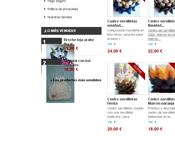

jagosi Posted November 24, 2012 Share Posted November 24, 2012 Entre los muchos problemas que surgieron al actualizar a 1.5, me queda este por resolver. El bloque lo más vendido esta descuadrado y monta las imagenes Lo he desinstalado, instaado, reiniciado y no hay forma de que se vea bien, solicito ayuda por favor. En adjuntos muestro la foto Link to comment Share on other sites More sharing options...

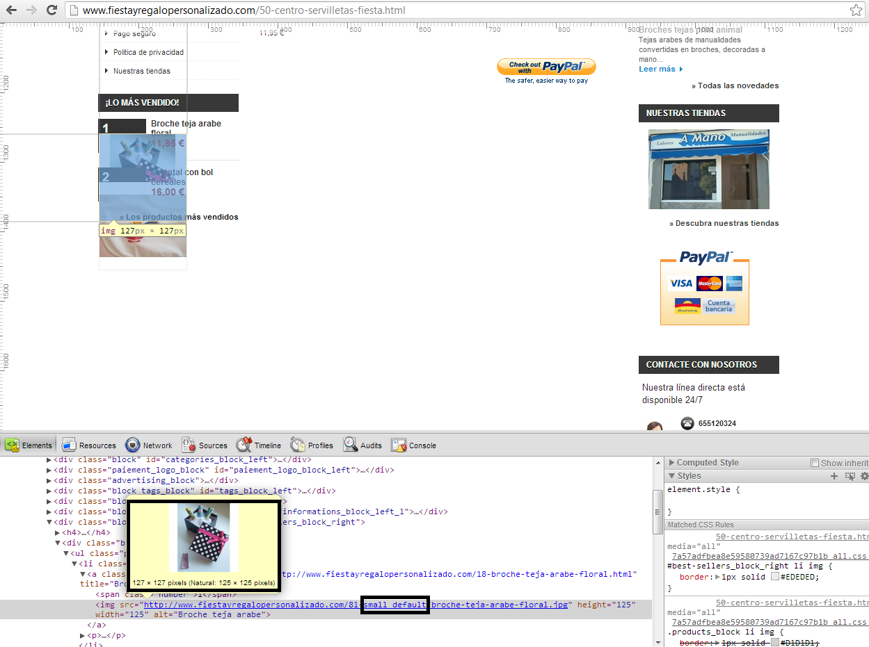

jagosi Posted November 24, 2012 Author Share Posted November 24, 2012 Si la plantilla es la default, no obstante el link es http://www.fiestayregalopersonalizado.com/ Link to comment Share on other sites More sharing options...
nadie Posted November 25, 2012 Share Posted November 25, 2012 Si la plantilla es la default, no obstante el link es http://www.fiestayre...sonalizado.com/ Al parecer ahora mismo, el tipo de imagen: small_default Lo tienes configurado en las medidas a 125x125 Ve a la pestaña Preferencias -> Imagenes del panel de administración de tu tienda. Busca el tipo: small_default Deja las medidas a: 45 de ancho y 45 de alto. Guarda los cambios, y despues en la misma pestaña de Preferencias -> Imagenes, regenera las miniaturas de los productos -> tipo small_defaullt. Link to comment Share on other sites More sharing options...
