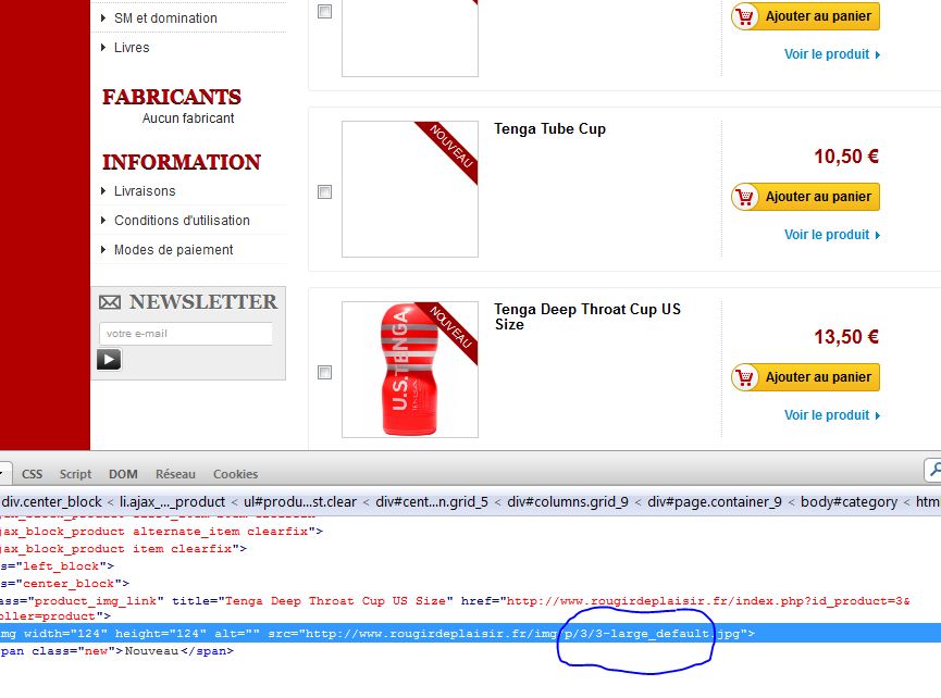

CharlyAes32 Posted November 23, 2012 Share Posted November 23, 2012 (edited) Bonsoir, en inspectant votre site avec Firebug et en modifiant la ligne de l'image, j'ai pu avoir l'image. Voir fichier joint. Essayez de régénérer toutes vos images. Edited November 23, 2012 by CharlyAes32 (see edit history) Link to comment Share on other sites More sharing options...
aquaclic Posted November 23, 2012 Author Share Posted November 23, 2012 Bonsoir et merci pour votre réponse. Je viens de faire la même manip que vous m'avez indiqué avec firefox. est ce qu'il existe un moyen de changer automatiquement toutes les images déja en ligne et les prochaines images? Merci Link to comment Share on other sites More sharing options...

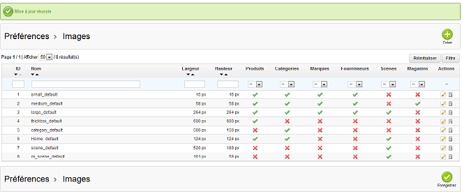

aquaclic Posted November 23, 2012 Author Share Posted November 23, 2012 J'ai essayer différentes solutions sans succés. Lorsque je regenere les miniatures -> images produits -> large_defaut, une page blanche avec message d'erreur interne apparait 500 internal server error Ci joint le tableau de préférence image Link to comment Share on other sites More sharing options...
CharlyAes32 Posted November 23, 2012 Share Posted November 23, 2012 Il faut réessayer en décochant la case à cocher. Jusqu’à ce que ça marche. Votre serveur doit mettre trop de temps pour effectuer l'opération et il coupe la communication. Link to comment Share on other sites More sharing options...

aquaclic Posted November 24, 2012 Author Share Posted November 24, 2012 Bonjour, Probleme résolu!!!!!!!!! J'ai créé un nouveau type d'image que j'ai nommé "home" et a appliqué dans "produit" largeur 124px hauteur 124px Puis régénaration d'image "produit" format "home" j'ai insisté 4 fois suite à de multiple pages d'erreur et voila!!!!!!! Link to comment Share on other sites More sharing options...

aquaclic Posted January 19, 2013 Author Share Posted January 19, 2013 Lorsque tu génère les miniatures, tu décoches "effacer les images précédentes" puis tu lances. Il faut le faire plusieurs fois et le message d'erreur du serveur est "normal". Lorsque le message d'erreur arrive, tu fais "page précédente" dans ton navigateur et tu relances la génération (toujours la case décochée). En fonction du nombre d'image ça peut prendre un certain temps... Link to comment Share on other sites More sharing options...
