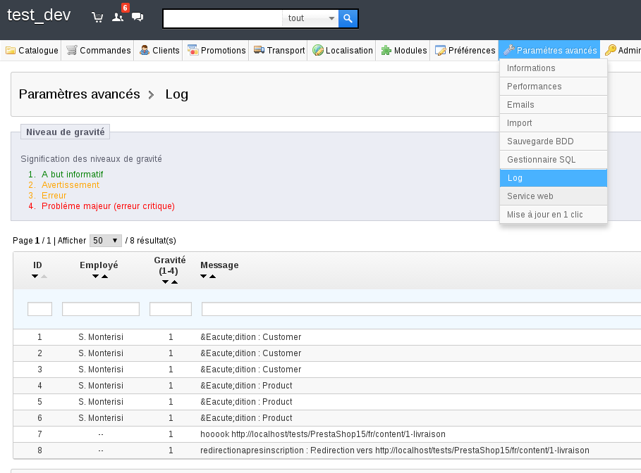

seb776 Posted June 20, 2014 Share Posted June 20, 2014 Le log existe depuis longtemps. Cf capture. Tu as remis le Authcontroller d'origine ? As tu un fichier override/controllers/front/Authcontroller ? Link to comment Share on other sites More sharing options...

Cream77 Posted May 18, 2015 Share Posted May 18, 2015 As tu trouvé le probleme ? Sinon, je peux voir sur ton install directement si elle est en ligne, contact moi par message privé... Je pense que j'ai le meme probleme que presta260 j'ai 2 boutiques sur l'un le module fonctionne et l'autre pas du tout avez vous trouver une solution ? Link to comment Share on other sites More sharing options...
Cream77 Posted May 18, 2015 Share Posted May 18, 2015 Le log existe depuis longtemps. Cf capture. Tu as remis le Authcontroller d'origine ? As tu un fichier override/controllers/front/Authcontroller ? il apparait bien dans les logs niveau 1 Link to comment Share on other sites More sharing options...
