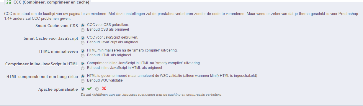

maroc1994 Posted February 21, 2013 Share Posted February 21, 2013 (edited) hallo, ik heb het zelfde probleem. Alle browsers laten mijn website goed zien behalve internet explorer. Strandaard zit die op Squirks, maar wanneer ik m op 'standaard instellingen internet explorer 9' zet dan werkt het wel. bij prestaties heb ik het volgende: (zie foto) is het goed ingesteld? en hoe kan ik het op squirks laten werken? bedankt! Edited February 21, 2013 by maroc1994 (see edit history) Link to comment Share on other sites More sharing options...

scorpionsworld Posted February 24, 2013 Share Posted February 24, 2013 (edited) hallo, ik heb het zelfde probleem. Alle browsers laten mijn website goed zien behalve internet explorer. Strandaard zit die op Squirks, maar wanneer ik m op 'standaard instellingen internet explorer 9' zet dan werkt het wel. bij prestaties heb ik het volgende: (zie foto) is het goed ingesteld? en hoe kan ik het op squirks laten werken? bedankt! De header van je site mist een DOCTYPE definitie en de eerste 3 regels van de html source bestaat uit lege regels, daarom schiet IE in quirks mode. Zet een correcte DOCTYPE <!DOCTYPE html PUBLIC "-//W3C//DTD XHTML 1.1//EN" "http://www.w3.org/TR/xhtml11/DTD/xhtml11.dtd"> in je header.tpl, verwijder de lege regels en IE zou niet meer in quirks mode moeten vervallen. Blijft IE overschakelen naar quirks mode na deze aanpassingen kun je nog altijd een meta-tag toevoegen die de quirks mode uitschakelt: <meta http-equiv="X-UA-Compatible" content="IE=edge,chrome=1"> Edited February 24, 2013 by scorpionsworld (see edit history) Link to comment Share on other sites More sharing options...
