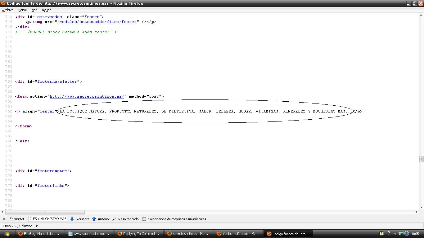

artec68 Posted November 22, 2012 Author Share Posted November 22, 2012 (edited) Gracias por contestarme tan rapidos los dos,os dejo una imagen para que veais lo que quiero editar Quiero quitar lo señalado. Un saludo Edited November 22, 2012 by artec68 (see edit history) Link to comment Share on other sites More sharing options...
nadie Posted November 22, 2012 Share Posted November 22, 2012 El texto ese que mencionas del pie de pagina, por lo que veo lo tienes metido a manita en el fichero *.tpl del modulo footercustom.. http://secretosintimos.es/modules/footercustom/footercustom.tpl Aquí: LA BOUTIQUE NATURA, PRODUCTOS NATURALES, DE DIETIETICA, SALUD, BELLEZA, HOGAR, VITAMINAS, MINERALES Y MUCHISIMO MAS... Hay lo puedes cambiar, aunque te recomiendo depende cambiar lo directamnete colocarle el l s, para hacer posible luego futuras traducciones para otros idiomas. {l s='amor amor amor' mod='footercustom'} Un Saludo, No se te olvide, una vez realizado los cambios al fichero *.tpl, forzar compilación, para que se apliquen los cambios. Link to comment Share on other sites More sharing options...
