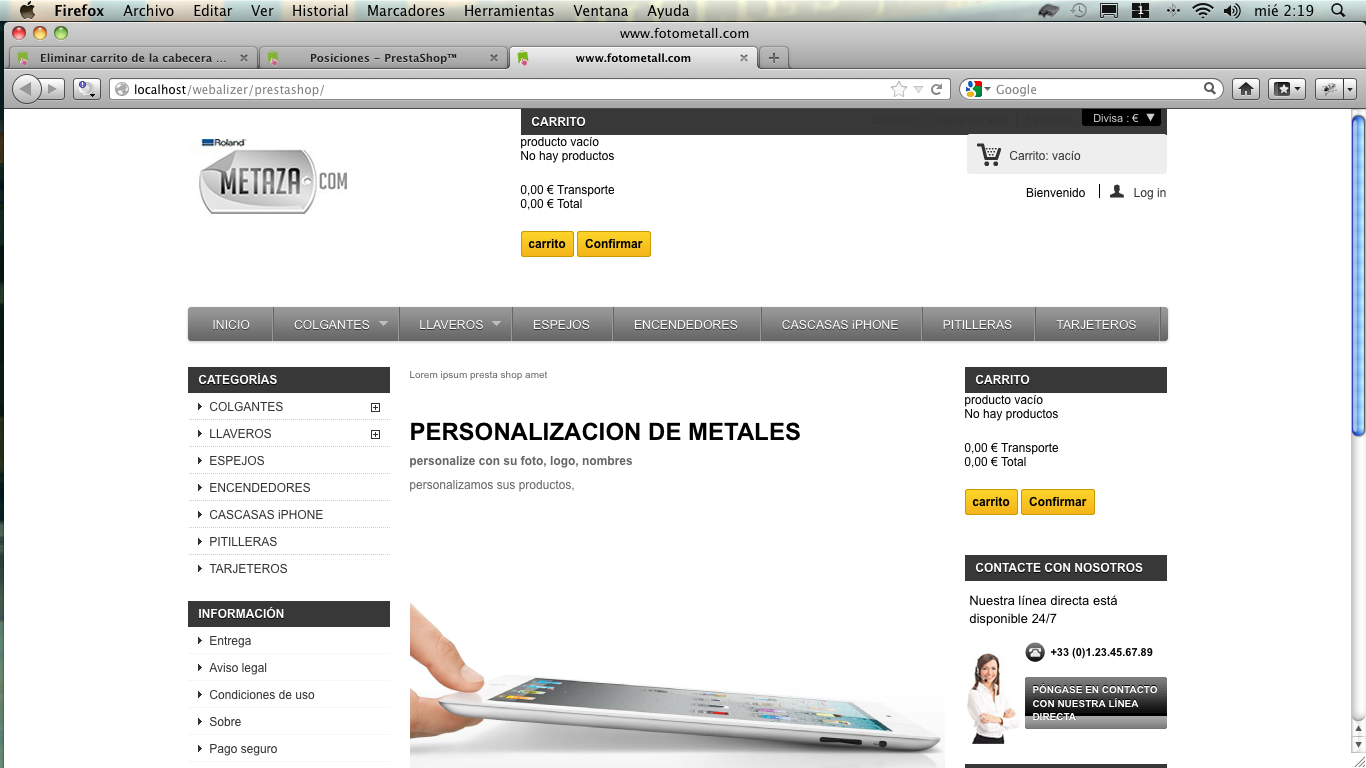

adrifala Posted November 21, 2012 Share Posted November 21, 2012 (edited) Hola quiero eliminar el carrito de la cabecera y ponerlo el la columna de la izquierda, ya lo tengo colocado en la columna pero no puedo eliminarlo de la cabecera... algun consejo, gracias. Edited November 22, 2012 by adrifala (see edit history) Link to comment Share on other sites More sharing options...
LockerAgencia Posted November 21, 2012 Share Posted November 21, 2012 Hola!! Mira si estas en el prestashop 1.5, puede ir a al Menú Módulos->Posiciones ahí buscar el que diga Header of Pages, creo que en español sería encabezados de pagina, y ahí debe haber un modulo que se llama Cart Block, a lado derecho al final del cart block hay un lápiz para editar y un basurero para eliminar, saludos. Link to comment Share on other sites More sharing options...
adrifala Posted November 21, 2012 Author Share Posted November 21, 2012 (edited) Hola, ya hice eso anteriormente y mira como queda..... descuadre total y no elimina nada... Gracias, saludos PD. te dejo imagen arriba Edited November 21, 2012 by adrifala (see edit history) Link to comment Share on other sites More sharing options...

LockerAgencia Posted November 21, 2012 Share Posted November 21, 2012 Tienes el link de la pagina, no me deja abrir las fotos. Link to comment Share on other sites More sharing options...
adrifala Posted November 22, 2012 Author Share Posted November 22, 2012 Hola, tengo la pagina el local... gracias.. ya solucione el tema.. Ahora querria poner dentro una tabla en la top de la pagina el login y las banderas de los idiomas... M puedes ayudar. Gracias Link to comment Share on other sites More sharing options...
tonyzapa Posted November 22, 2012 Share Posted November 22, 2012 adrifala como lo has solucionado al final? yo es que tengo tu mismo problema Link to comment Share on other sites More sharing options...
adrifala Posted November 22, 2012 Author Share Posted November 22, 2012 Tienes que eliminarlo del top of pages en modulos/posiciones... busca el carrito y lo eliminas. Link to comment Share on other sites More sharing options...

adrifala Posted December 4, 2012 Author Share Posted December 4, 2012 modifica el archivo blockuserinfo.tlp <!-- Block user information module HEADER --> <div id="header_user"> <ul id="header_nav"> <!--{if !$PS_CATALOG_MODE} <li id="shopping_cart"> <a href="{$link->getPageLink($order_process, true)}" title="{l s='Your Shopping Cart' mod='blockuserinfo'}">{l s='Cart:' mod='blockuserinfo'} <span class="ajax_cart_quantity{if $cart_qties == 0} hidden{/if}">{$cart_qties}</span> <span class="ajax_cart_product_txt{if $cart_qties != 1} hidden{/if}">{l s='product' mod='blockuserinfo'}</span> <span class="ajax_cart_product_txt_s{if $cart_qties < 2} hidden{/if}">{l s='products' mod='blockuserinfo'}</span> <span class="ajax_cart_total{if $cart_qties == 0} hidden{/if}"> {if $cart_qties > 0} {if $priceDisplay == 1} {assign var='blockuser_cart_flag' value='Cart::BOTH_WITHOUT_SHIPPING'|constant} {convertPrice price=$cart->getOrderTotal(false, $blockuser_cart_flag)} {else} {assign var='blockuser_cart_flag' value='Cart::BOTH_WITHOUT_SHIPPING'|constant} {convertPrice price=$cart->getOrderTotal(true, $blockuser_cart_flag)} {/if} {/if} </span> <span class="ajax_cart_no_product{if $cart_qties > 0} hidden{/if}">{l s='(empty)' mod='blockuserinfo'}</span> </a> </li> {/if}--> <li id="your_account"><a href="{$link->getPageLink('my-account', true)}" title="{l s='Your Account' mod='blockuserinfo'}">{l s='Your Account' mod='blockuserinfo'}</a></li> </ul> <p id="header_user_info"> {l s='Welcome' mod='blockuserinfo'} {if $logged} <a href="{$link->getPageLink('my-account', true)}" class="account"><span>{$cookie->customer_firstname} {$cookie->customer_lastname}</span></a> <a href="{$link->getPageLink('index', true, NULL, "mylogout")}" title="{l s='Log me out' mod='blockuserinfo'}" class="logout">{l s='Log out' mod='blockuserinfo'}</a> {else} <a href="{$link->getPageLink('my-account', true)}" class="login">{l s='Log in' mod='blockuserinfo'}</a> {/if} </p> </div> <!-- /Block user information module HEADER --> Link to comment Share on other sites More sharing options...
