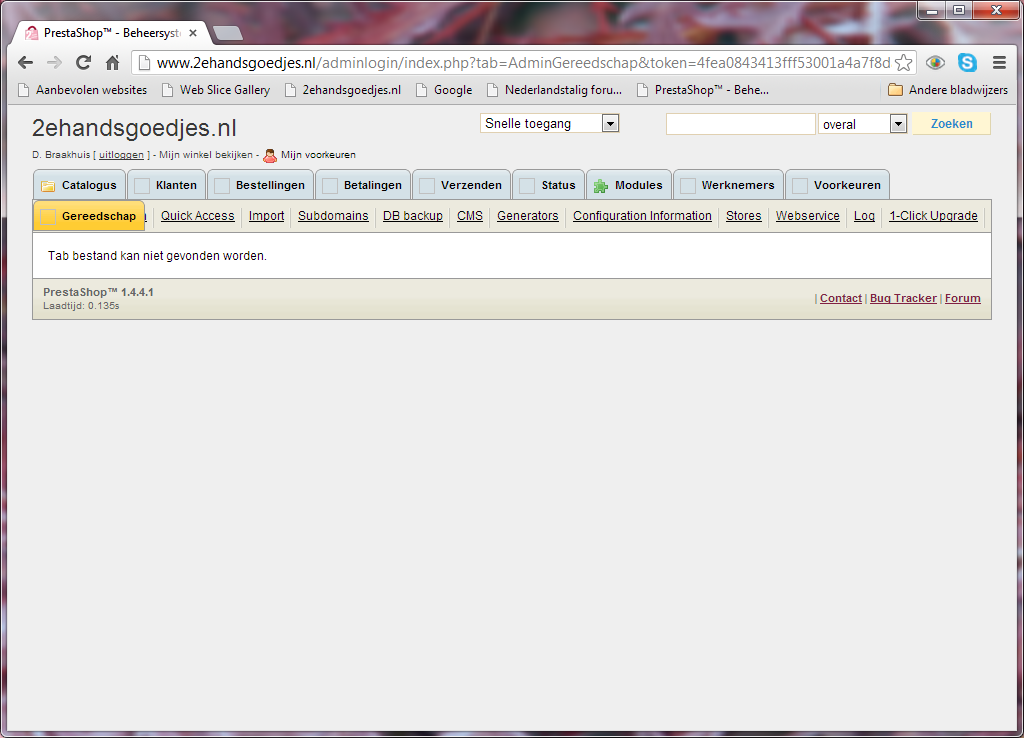

jeltje79 Posted November 19, 2012 Share Posted November 19, 2012 Ik was bezig om wat vertalingen bij te werken en nu zijn mijn logo's en tab bestanden verdwenen in de backoffice wie heeft een oplossing? Link to comment Share on other sites More sharing options...

jeltje79 Posted November 19, 2012 Author Share Posted November 19, 2012 Al enig idee wat het kan zijn? ik kan in heel veel tabbladen meer komen, als ik op en tabblad klik bv Tools/gereedschap dan zie ik dus de melding en dat geld ook voor de onderliggende zoals taal en vertalingen. ik kan de site niet online zetten want ook daar kan ik niet komen. Link to comment Share on other sites More sharing options...

AKJV Posted November 24, 2012 Share Posted November 24, 2012 Kan je nog wel bij de pagina "Tools > Configuratie informatie" komen? Misschien staan daarin foutmeldingen waarmee je meer duidelijikheid krijgt wat er mis is. En anders via FTP het /config/config.inc.php bestand downloaden en dit stukje: @ini_set('display_errors', 'off'); define('_PS_DEBUG_SQL_', false); veranderen in dit: @ini_set('display_errors', 'on'); define('_PS_DEBUG_SQL_', true); en weer uploaden naar de juiste map. En hiernaar in je backoffice kijken of je nu een foutmelding ziet bij de tabs die problemen geven. Maar het lijkt er sterk op dat er bestanden missen in je Prestashop installatie... Hoe heb je Prestasho geinstalleerd? Via een Installatron optie in je hostingbeheersysteem? En is je installatie soms geupdate naar een nieuwere versie voordat je deze problemen ontdekte? Het kan helpen als je de hele inhoud van de /admin map van het Prestashop installatie pakket (versie 1.4.4.1 in jouw geval) upload naar je installatie op de webserver en daarbij de aanwezige bestanden overschrijft in je admin map (die altijd een andere naam heeft). Link to comment Share on other sites More sharing options...
