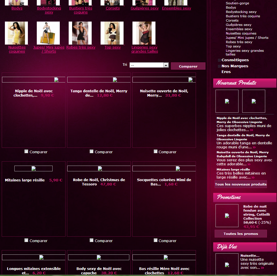

pascaline28 Posted November 17, 2012 Share Posted November 17, 2012 Bonjour à tous Hier j'ai voulu régénérer mes images car il y avait des images trop grande et voila que je me retrouve avec une erreur 500 qui m’arrête, donc je n'ai pas pus continuer la régénération des images. j'ai réessayer ce matin mais rien n'y fait. La problème est que du coup je n'ai plus d'images produits, pour les miniature catégorie ils sont là. J'ai vérifié avant de poster sur le forum s'il y avait une solution mais je n'ai rien trouvé. j'ai généré le fichier htaccess mais rien n'y fait. J'ai bien mon dossier image avec les images dans le ftp à img/c et img/p Je vous remercie d'avance pour votre aide PS: Mon site est en production et de plus je suis en pleine campagne emailing, c'est qui vraiment pas cool. Mon serveur est mutualisé chez 1&, j'ai le pack business le meilleur en mutualisé Mon prestashop est 1.4.9 Cordialement Link to comment Share on other sites More sharing options...
regielm Posted November 17, 2012 Share Posted November 17, 2012 Salut Pascaline l'erreur 500 quand tu régénères les images vient d'un problème de serveur , et de délai de réponse du script . en gros si tu veux c'est réglé pour laisser faire le script pendant un certain temps et après ça s’arrête ( errreur 500) et comme tu es sur un mutualisé tu ne peux pas régler ce problème ( en général dans un fichier php.ini) tu dois demander a 1 and 1 de monter le délai pour que le script puisse allez a son terme . ( je pense pas qu'il y ait une autre solution) :/ Link to comment Share on other sites More sharing options...
pascaline28 Posted November 17, 2012 Author Share Posted November 17, 2012 Je te remercie Philippe de m'avoir répondu si vite. D’après ce que je comprend il va falloir que j'attende lundi, quelle poisse. J'ai un fichier php.ini dans le dossier admin ou est inscris cela: allow_url_fopen=On allow_url_include=On max_execution_time=500 dois je changer le max_execution_time Cordialement Link to comment Share on other sites More sharing options...

regielm Posted November 17, 2012 Share Posted November 17, 2012 Je te remercie Philippe de m'avoir répondu si vite. D’après ce que je comprend il va falloir que j'attende lundi, quelle poisse. J'ai un fichier php.ini dans le dossier admin ou est inscris cela: allow_url_fopen=On allow_url_include=On max_execution_time=500 dois je changer le max_execution_time Cordialement oui augmente le , mais je suis pas sur qu'il prenne le dessus sur le vrai php.ini pour le savoir passe le par exemple a 5000 si tu as l'impression que la régénération "travaille" plus longtemps ça sera peut être le cas Link to comment Share on other sites More sharing options...

pascaline28 Posted November 17, 2012 Author Share Posted November 17, 2012 j'ai trouver une solution pour régler mon probleme. J'ai décoché la case effacer les images précédente et j'ai insisté malgré l'erreur 500 et je suis entrain de répéter l’opération jusqu’à ce que toutes les images reviennent. j'en suis au trois quart et cela fonctionne Par contre ne faite pas comme moi ne recochez pas la case vous reperdriez toutes vos images et la faudra recommencer Bonne fin de journée Cordialement Link to comment Share on other sites More sharing options...
pascaline28 Posted November 17, 2012 Author Share Posted November 17, 2012 Bon eh bien j'ai terminé toutes les images sont à nouveau visible. je ferme le post Cordialement Link to comment Share on other sites More sharing options...
