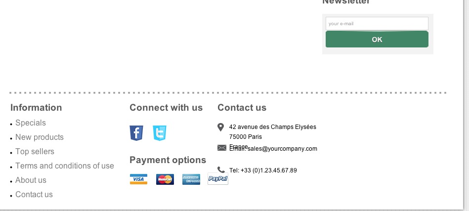

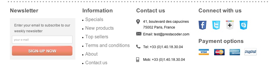

lucasguitarlive Posted November 14, 2012 Share Posted November 14, 2012 Buona serata a tutti prestashoppari ! Vi ringrazio anticipatamente del vostro aiuto e della crescita che stiamo facendo pian piano. Ho un problemino che sicuramente sarà di facile risoluzione: Sempre il template che ho comprato, ovviamente visto dal sito del venditore è perfetto, poi quando lo vai a mettere è sempre tutto diverso. Pian pianino sto modificando le immagini, la grafica ecc. ecc. Ora ho un problemino legato ai moduli. Negli screenshot allegati vedrete due file, uno che ho preso dal sito dove ho comprato il template e l'altro è il mio, per l'appunto: com'è realmente, e come viene a me XD Mi mette il modulo della newsletter in alto e come faccio a spostare quei moduli: information, Contacts us, ecc. dove voglio io ? SU live Edit nel reparto apposito dei moduli non me lo fa fare. Io vorrei che vengano come lo visto sul sito dove l'ho comprato. Grazie. Luca. Link to comment Share on other sites More sharing options...

lucasguitarlive Posted November 14, 2012 Author Share Posted November 14, 2012 Dentro la cartella che ti hanno dato dovresti trovare un file (di solito una foto) che ti mostra come sono ordinati nelle posizioni i moduli. Si si io lo so come sono ordinati, se scarichi l'allegato vedi che c'è. Non sò come fare per spostarli. Si tratta della fine della pagina. Me li mette a casaccio, io vorrei metterli come nella foto per l'appunto. Grazie Link to comment Share on other sites More sharing options...

lucasguitarlive Posted November 14, 2012 Author Share Posted November 14, 2012 Intendevo dire che dovresti avere una foto del BO con le posizioni dei vari moduli più hoock. Il BO sarebbe ? Spiegati meglio perfavore. Io devo semplicemente poter sposatare al centro, sinistra o destra, queste colonne con le scritte ecc. Link to comment Share on other sites More sharing options...
lucasguitarlive Posted November 14, 2012 Author Share Posted November 14, 2012 Per dire... anche lo shopping cart... dove cavolo sta ? XD Sarà un modulo no ? Nell'immagine del template che ho comprato c'è, e anche nella demo. Quando ho installato il template nella mia piattaforma invece non c'è ma non sò dove aggiungerlo...uff Link to comment Share on other sites More sharing options...
eugenata Posted November 15, 2012 Share Posted November 15, 2012 Ciao lucasguitarlive, BO = b.o. = bo = back office Da quello che si vede nell'immagine del tema, devi agire sul footer in questo modo. vai in b.o. > Moduli > posizioni (lascia stare il live edit, in questa occasione non serve) Tovi una lunga tabella divisa per sezioni, tra le quali c'è anche il Footer. Innesta il modulo newsletter del tema (non quello originale di Prestashop) nel Footer, tramite l'apposito comando posto all'inizio della tabella sulla sinistra. Dopo aver innestato il modulo newslwtter nel footer, spostati nella tabella dove ci sono i moduli del footer e ordinali come mostrato nella figura che hai postato, ovvero prima la newsletter, poi il blocco cms, poi il bloccco contatti ecc. Per ordinare i vari blocchi, devi solo cliccarci sopra e trasclinarli (prendili dal lato dove stanno le freccine). Non serve salvare, ti basta andare in f.o. (front office) e aggiornare la pagina per vedere i cambiamenti. Link to comment Share on other sites More sharing options...
lucasguitarlive Posted November 15, 2012 Author Share Posted November 15, 2012 Ciao lucasguitarlive, BO = b.o. = bo = back office Da quello che si vede nell'immagine del tema, devi agire sul footer in questo modo. vai in b.o. > Moduli > posizioni (lascia stare il live edit, in questa occasione non serve) Tovi una lunga tabella divisa per sezioni, tra le quali c'è anche il Footer. Innesta il modulo newsletter del tema (non quello originale di Prestashop) nel Footer, tramite l'apposito comando posto all'inizio della tabella sulla sinistra. Dopo aver innestato il modulo newslwtter nel footer, spostati nella tabella dove ci sono i moduli del footer e ordinali come mostrato nella figura che hai postato, ovvero prima la newsletter, poi il blocco cms, poi il bloccco contatti ecc. Per ordinare i vari blocchi, devi solo cliccarci sopra e trasclinarli (prendili dal lato dove stanno le freccine). Non serve salvare, ti basta andare in f.o. (front office) e aggiornare la pagina per vedere i cambiamenti. Veramente gentile, ora è tardi e ho il cervello fritto ma domani ci provo e ti faccio sapere. Ne approfitto, è normale che se clicco su un prodotto e lo aggiungo al carrello mi compare giustamente che ha aggiunto un prodotto, ma se ri-clicco sul prodotto non me lo aggiunge di nuovo, e se clicco sul carrello ( andando al check out ) mi svuota il carrello.... sono problemi della nuova versione e dovrei usarne una piu vecchia o sono io che ho combinato qualcosa ? grazie mille di nuovo Link to comment Share on other sites More sharing options...

lucasguitarlive Posted November 15, 2012 Author Share Posted November 15, 2012 (edited) Ciao lucasguitarlive, BO = b.o. = bo = back office Da quello che si vede nell'immagine del tema, devi agire sul footer in questo modo. vai in b.o. > Moduli > posizioni (lascia stare il live edit, in questa occasione non serve) Tovi una lunga tabella divisa per sezioni, tra le quali c'è anche il Footer. Innesta il modulo newsletter del tema (non quello originale di Prestashop) nel Footer, tramite l'apposito comando posto all'inizio della tabella sulla sinistra. Dopo aver innestato il modulo newslwtter nel footer, spostati nella tabella dove ci sono i moduli del footer e ordinali come mostrato nella figura che hai postato, ovvero prima la newsletter, poi il blocco cms, poi il bloccco contatti ecc. Per ordinare i vari blocchi, devi solo cliccarci sopra e trasclinarli (prendili dal lato dove stanno le freccine). Non serve salvare, ti basta andare in f.o. (front office) e aggiornare la pagina per vedere i cambiamenti. Che ho sbagliato ? notare l'errore sopra ( cliccare sull'anteprima e poi di nuovo sull'immagine per zoomarla ) Edited November 15, 2012 by lucasguitarlive (see edit history) Link to comment Share on other sites More sharing options...
eugenata Posted November 15, 2012 Share Posted November 15, 2012 Che ho sbagliato ? notare l'errore sopra ( cliccare sull'anteprima e poi di nuovo sull'immagine per zoomarla ) Ripeto: devi innestare il blocco newslwtter del tuo tema e non quello di prestashop. Il blocco newslwtter di prestashop non può essere innestato nel footer, per questo devi per forza avere un modulo newslwetter fornito insieme al tema che hai aqcuistato. Probabilmente ha un nome un po' diverso, controlla che sia installato, quando lo installi dovrebbe andare a posizionarsi da solo nel footer. Se non lo facesse, innestalo tu a mano, come stavi facendo prima. Nota: quando si installa un tema, se lo si vuole vedere come appare nella demo, bisogna utilizzare l'installer di Ps (Prestashop) e selezionare l'opzione per importare la configurazione del tema. C'è scrtitto che si perde la propria configurazione, per configurazione si intende l'attivazione/disattivazione dei modului e la loro disposizione, quindi è normale che si debba perdere la propria per ottenere quella del tema. Poi se ci sono moduli extra installati, questi andrebbero disattivati a mano perchè Ps non li conosce quindi non li include nella configurazione (quella che devi perdere) di conseguenza anche importando la configurazione del tema, non essendo questi moduli contemplati ne nella configurtazione del tema ne in quella di Ps, rimarranno lì dove li abbiamo menssi (a sballare il tema). Link to comment Share on other sites More sharing options...
lucasguitarlive Posted November 15, 2012 Author Share Posted November 15, 2012 Ripeto: devi innestare il blocco newslwtter del tuo tema e non quello di prestashop. Il blocco newslwtter di prestashop non può essere innestato nel footer, per questo devi per forza avere un modulo newslwetter fornito insieme al tema che hai aqcuistato. Probabilmente ha un nome un po' diverso, controlla che sia installato, quando lo installi dovrebbe andare a posizionarsi da solo nel footer. Se non lo facesse, innestalo tu a mano, come stavi facendo prima. Nota: quando si installa un tema, se lo si vuole vedere come appare nella demo, bisogna utilizzare l'installer di Ps (Prestashop) e selezionare l'opzione per importare la configurazione del tema. C'è scrtitto che si perde la propria configurazione, per configurazione si intende l'attivazione/disattivazione dei modului e la loro disposizione, quindi è normale che si debba perdere la propria per ottenere quella del tema. Poi se ci sono moduli extra installati, questi andrebbero disattivati a mano perchè Ps non li conosce quindi non li include nella configurazione (quella che devi perdere) di conseguenza anche importando la configurazione del tema, non essendo questi moduli contemplati ne nella configurtazione del tema ne in quella di Ps, rimarranno lì dove li abbiamo menssi (a sballare il tema). ah capisco, di fatti nella cartella del template comprato c'è una cartella dei moduli ( homeslide e newsletter ) che ho importato nei moduli. Però si chiama proprio newsletter quindi devo capire come cavolo si chiama li nei blocchi.... ( grazie tanto per l'aiuto ) Link to comment Share on other sites More sharing options...
