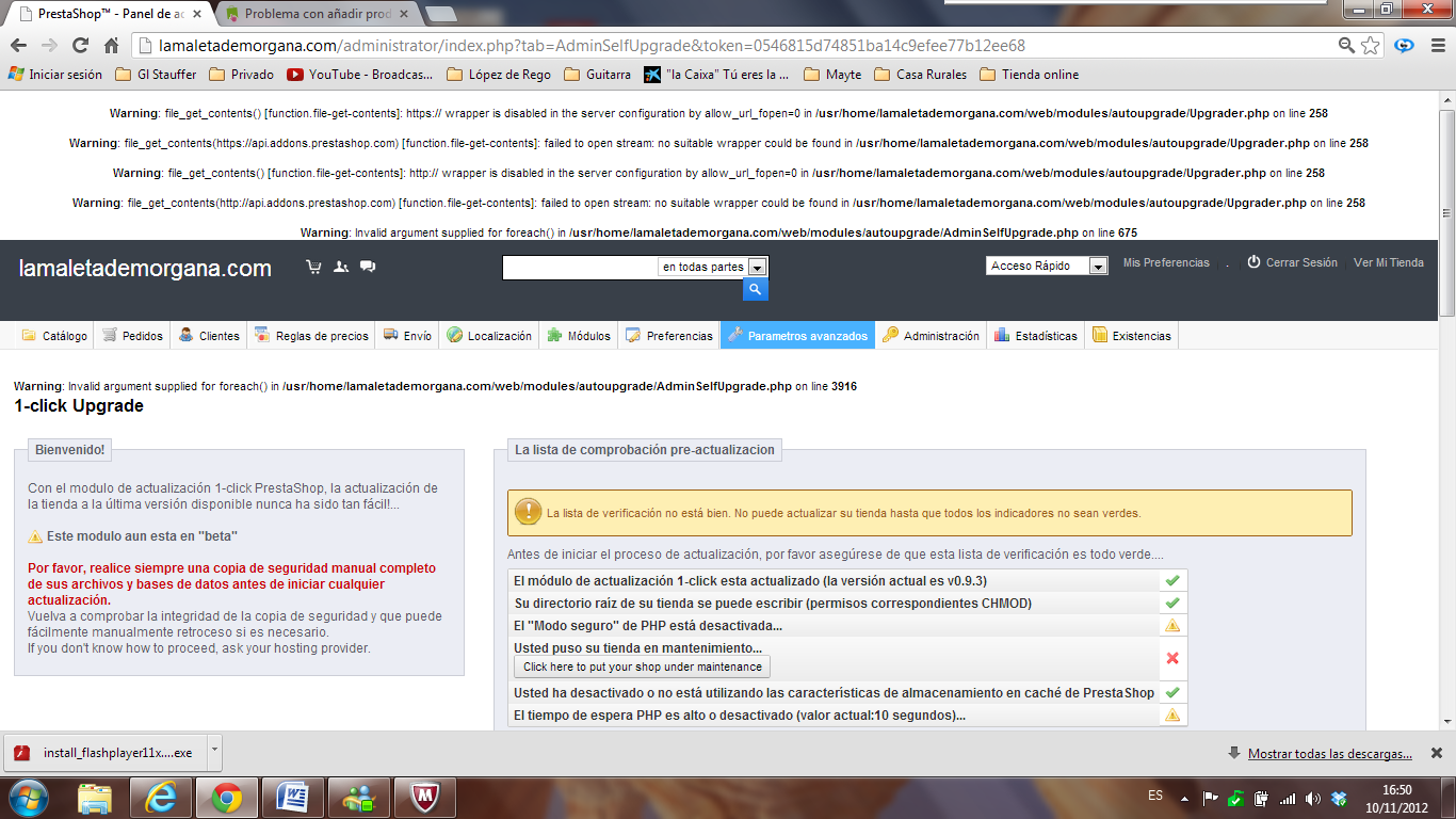

Ya me he descargado e instalado el módulo de actualización automática, pero me surgen unas dudas:
1.- Antes de actualizar mi versión, debo realizar una copia de seguridad? Sí es así, con la copia de seguridad de la base de datos es suficiente? Tengo que hacer más cosas?
2.- Después, para meter otra vez todos los datos que llevo metiendo, como lo hago?
3.- Al entrar en el módulo de actualización me salen todas las advertencias que se aprecian en la imagen adjunta. Por favor, echadle un vistazo, pues no me gustaría perder todo el trabajo hecho hasta ahora. Hay algo más que deba hacer?
Muchas gracias por adelantado.
Debes desactivar la tienda, para proceder a actualizar la tienda, aquí tienes una guía para desactivarla: http://victor-rodenas.com/2012/09/25/guia-desactivar-tienda-en-prestashop-1-5/
Te recomiendo ampliar en tu hosting el max_excecution_time. (Actualmente lo tienes a 10)
Debes desactivar la tienda, para proceder a actualizar la tienda, aquí tienes una guía para desactivarla: http://victor-rodena...prestashop-1-5/

Me da los siguientes errores:
error para copiar /404.ph
perror al intentar actualizar/404.php/admin019/ajax-tab.php no remvidos

Cuando vayais actualizar, donde dice:
Rendimiento del Servidor
prueba señalar "Alto".
Creo que es problema del Hosting, xq he instalado un version 1.5 en un subdominio le he actualizado a 1.5.3 y ha dado error
Luego he probado lo mismo en local y se ha actualizado correctamente
