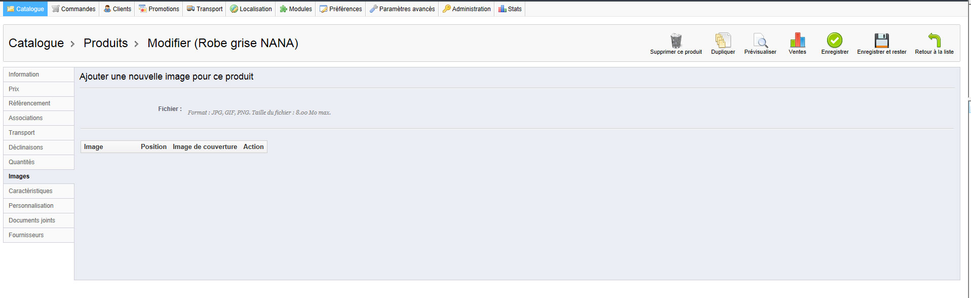

jnad Posted November 8, 2012 Share Posted November 8, 2012 Bonjour Je replace mon topic dans ce forum plus adapté . après avoir fait la mise a jour 1.2.0.17 vers 1.5.2 je rencontre plusieurs problèmes Le premier est celui des photos qui ont disparu, j'ai regernéer les miniatures mais rien n'y fait. de plus quand je suis dans une fiche produit sur l'interface ,dans l'onglet image je n'ai aucun bouton pour uploader des images et ensuite dans l'onglet association je n'ai aucun de mes catégories qui apparaissent, or celles ci apparaissent bien dans le menu comment fait pour gérer TOUS ces problèmes merci Nadège Link to comment Share on other sites More sharing options...
