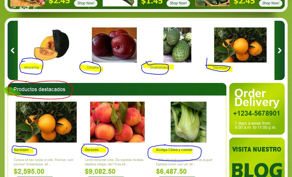

alxtecnology Posted November 6, 2012 Author Share Posted November 6, 2012 Hola otra vez. quiciera cambiar el tipo de fuente para por ejemplo los titulos de los campos como se ve en la imagen que subi que esta en color rojo; pero tambien poner otro tipo de fuente para el nombre de los productos como los que encerre en color azul gracias Link to comment Share on other sites More sharing options...

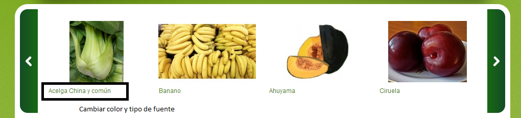

nadie Posted November 6, 2012 Share Posted November 6, 2012 Por ejemplo, para cambiar el color de la fuente a los titulos de los productos, en este bloque de la imagen, que he recortado yo de tu imagen... En este caso vamos al fichero: (En tu caso) /themes/prestashop_34898/css/global.css Buscamos esto: ul#mycarousel li h5 a { color: #4C7F0F; text-decoration: none; } Y depende: color: #4C7F0F; Pues ya le asignarias tu el color que tu hayas pensado. Si encima quieres cambiar el tipo de fuente: Dentro de: ul#mycarousel li h5 a Podemos añadir lo siguiente: font-family: 'Comic Sans MS', cursive; Este un tipo de fuente, que yo he puesto al azar... ya seria el que tu quisieras ponerle... Un Saludo, Link to comment Share on other sites More sharing options...
