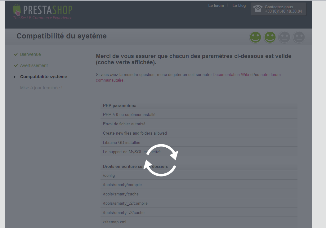

coco72 Posted November 5, 2012 Share Posted November 5, 2012 Bonjour à tous j'ai mis a jour de 1.4.4.1 à 1.4.9.0. lors de l'installation, à l'étape 3 "comptabilité ...", j'ai un pb, le navigateur tourne dans le vide ... (voir image) est ce que qqn a déja eu ce pb ? merci pour votre aide. Coco Link to comment Share on other sites More sharing options...
Gdmpixel Posted November 5, 2012 Share Posted November 5, 2012 J'ai eu la meme chose il y a deux jours. J'ai réussi à relancer le truc en supprimant et en ré-uploadant le dossier /install Link to comment Share on other sites More sharing options...
coco72 Posted November 6, 2012 Author Share Posted November 6, 2012 merci pour la réponse, mais cela ne fonctionne toujours pas. Est-ce un pb d'hébergement ? Je suis chez ovh en mutualisé Pro. dur dur car j'ai pas mal de produits dans ma boutique, et pour l'instant elle est en stand-by ... Link to comment Share on other sites More sharing options...
coco72 Posted November 6, 2012 Author Share Posted November 6, 2012 j'ai refait l'installation mais cette fois en LOCAL sous wamp avec (on ne sait jamais) une version de persta 1.49 re-téléchargée sur prestashop.com. A l'import de la BDD sous phpmyadmin (en local), une petite erreur : Erreur MySQL a répondu: #1064 - You have an error in your SQL syntax; check the manual that corresponds to your MySQL server version for the right syntax to use near '<!DOCTYPE html PUBLIC "-//W3C//DTD XHTML 1.0 Transitional//EN" "http://www.w' at line 826 mais la bdd est importée. ENSUITE, rebelote lors de la MAJ via l'inStall , ENCORE l'etape 3 qui patine dans le vide : CA BLOQUE MEME EN LOCAL ... :angry: D'OU CELA PEUT-IL BIEN VENIR ???????? MERCI pour de l'aide Link to comment Share on other sites More sharing options...
