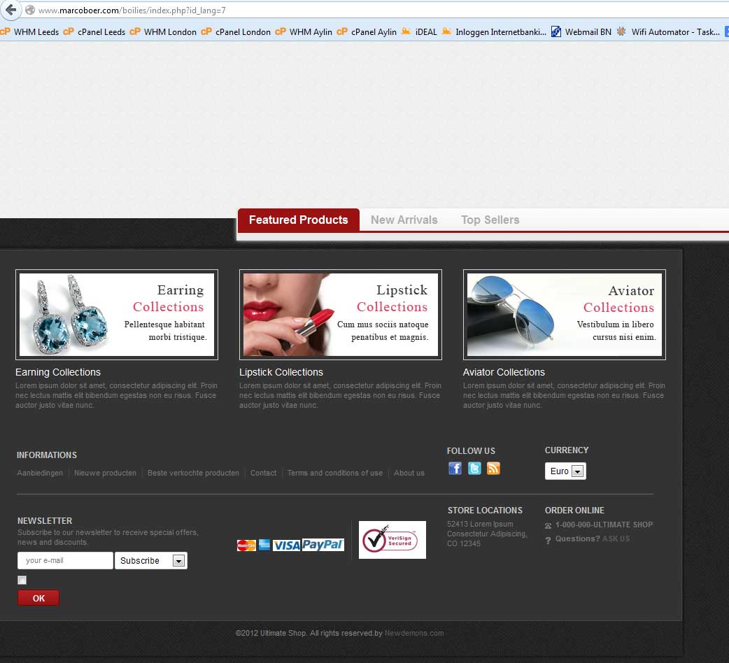

Guorilla Posted November 5, 2012 Share Posted November 5, 2012 (edited) Hallo, Ik weet niet of dit al eerder aan de orde is geweest, ik kon er echter niet zo veel van vinden... Ik heb een template gekocht en geïnstalleerd. Zolang de (standaard)taal op Engels staat is er niks aan de hand en zie ik de template zoals deze zou moeten zijn. Als ik de taal naar Nederlands omzet, dan gaat er het één en ander mis... De productslider verdwijnt dan en de footer verpringt opeens naar een uitlijning aan de rechterkant. Misschien is dit simpel op te lossen, ik kon de oplossing niet vinden... Groet, Marco Edited November 8, 2012 by dekarperboer (see edit history) Link to comment Share on other sites More sharing options...

Guorilla Posted November 5, 2012 Author Share Posted November 5, 2012 (edited) Hallo, Hieronder de gevraagde informatie: Versie: 1.5.2 URL: http://www.marcoboer.com/boilies/index.php?id_lang=7 Screenshot: als bijlage toegevoegd Ik ga nog even kijken naar de vertaling... Ciao, Marco Edited November 5, 2012 by dekarperboer (see edit history) Link to comment Share on other sites More sharing options...

scorpionsworld Posted November 5, 2012 Share Posted November 5, 2012 Ik heb even de twee geparsede homepages door examdiff(bestandsvergelijker) gehaald en het meest opvallende verschil is dat op de Nederlandse pagina een slider met de code <script type="text/javascript" src="/boilies/modules/slideric/js/responsiveslides.js"></script> <link rel="stylesheet" type="text/css" href="/boilies/modules/slideric/css/responsiveslides.css" /> <!-- SLIDER ---------------------------------------------------------------------------------------------------------------------------------------> </div> <div id="slide_holder"> <div class="callbacks_container"> <ul class="rslides" id="slider3"> <li><a href='http://www.newdemons.com'><img src='/boilies/modules/slideric/en0.jpg'alt=""/></a> </li> <li><a href='http://www.newdemons.com'><img src='/boilies/modules/slideric/en1.jpg'alt=""/></a> </li> <li><a href='http://www.newdemons.com'><img src='/boilies/modules/slideric/en2.jpg'alt=""/></a> </li> <li><a href='http://www.newdemons.com'><img src='/boilies/modules/slideric/en3.jpg'alt=""/></a> </li> </ul> <script> $(function () { // Slideshow 1 $("#slider1").responsiveSlides({ maxwidth: 800, speed: 800 }); // Slideshow 2 $("#slider2").responsiveSlides({ auto: true, pager: true, speed: 300, maxwidth: 540 }); // Slideshow 3 $("#slider3").responsiveSlides({ auto: true, pager: true, nav: true, speed: 500, namespace: "callbacks", before: function () { $('.events').append("<li>before event fired.</li>"); }, after: function () { $('.events').append("<li>after event fired.</li>"); } }); }); </script> </div> <!-- SLIDER ---------------------------------------------------------------------------------------------------------------------------------------> <div> simpelweg ontbreekt. Ik zou dus even de instellingen van de betreffende slider module checken. 1 Link to comment Share on other sites More sharing options...

Guorilla Posted November 6, 2012 Author Share Posted November 6, 2012 Ik zou dus even de instellingen van de betreffende slider module checken. Heb ik gedaan en de taal daar op Nederlands gezet. Nu is de template weer in evenwicht... Hoe de afbeeldingen erin te krijgen is de volgende stap, maar dat vind ik wel... Thanks voor je meedenken! Groet, Marco Link to comment Share on other sites More sharing options...
Guorilla Posted November 7, 2012 Author Share Posted November 7, 2012 Even voor de duidelijkheid, ik heb de module ook in de Nederlandse vertaling gezet... Nu werkt het zoals het moet... De afbeeldingen heb ik ook aan de praat, dat moest geregeld worden via language files en xml files in de root van de module directory... Gaat de goede kant op zo! Link to comment Share on other sites More sharing options...
