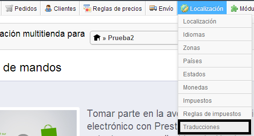

nadie Posted November 5, 2012 Share Posted November 5, 2012 Respecto a Information. La palabra "Information" del pie de pagina, la puedes traducir en la pestaña Localización -> Traducciones -> Traducciones de los modulos Lo elementos que aparece en ese bloque, el mostrarlos o no, los puedes configurar en la pestaña Modulos, buscando el modulo llamado "Bloque CMS" y pulsando en configurar. 1 Link to comment Share on other sites More sharing options...

sarasate1986 Posted November 6, 2012 Author Share Posted November 6, 2012 Respecto a Information. La palabra "Information" del pie de pagina, la puedes traducir en la pestaña Localización -> Traducciones -> Traducciones de los modulos Lo elementos que aparece en ese bloque, el mostrarlos o no, los puedes configurar en la pestaña Modulos, buscando el modulo llamado "Bloque CMS" y pulsando en configurar. Por fin lo encuentro en: Herramientas/Traducciones/Traducciones de lo modulos instalados Pensaba tenerlas todas traducidas pero me equivocaba. Los enlaces de " FOLLOW US", lo de las redes sociales, lo puedes configurar en la pestaña Modulos del panel de administracion de tu tienda, buscando el modulo llamado: Bloque social Y si necesitas traducir la palabra: FOLLOW US En el mismo sitio donde te he dicho antes para traducir la palabra "Information" del pie de pagina. Vale ya he traducido los textos, muchas gracias!!!! Link to comment Share on other sites More sharing options...
nadie Posted November 6, 2012 Share Posted November 6, 2012 Por fin lo encuentro en: Herramientas/Traducciones/Traducciones de lo modulos instalados En la 1.5 de Prestashop, las traducciones esta en Localización, no en Herramientas ) ¿Que versión usas de Prestachop? Un Saludo, 1 Link to comment Share on other sites More sharing options...

sarasate1986 Posted November 6, 2012 Author Share Posted November 6, 2012 En la 1.5 de Prestashop, las traducciones esta en Localización, no en Herramientas ) ¿Que versión usas de Prestachop? Un Saludo, 1.4.8.3 Quería actualizar pero el informatico que me esta ayudando me a dicho que lo hará el haciendo una copia de seguridad previa que no se fiaba :S Es que de la manera que he llegado a tener yo prestashop es una historia larga con estafadores y esas cosas de hoy en dia. Menos mal que el producto en si, el foro y la ayuda es de MATRICULA. Link to comment Share on other sites More sharing options...
