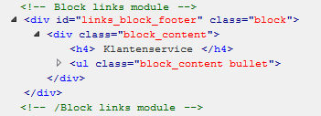

JornBart Posted November 3, 2012 Author Share Posted November 3, 2012 Ik heb een extra block "Klantenservice" aangemaakt via CMS en Link Block Footer. De link "Bestellen" verwijst echter nog naar niets en ik zou dit willen aanpassen in de file zelf. Uit de code op de webpage zelf zie ik dat het om de Block Links Module gaat. Heb me al suf gezocht naar de file waar deze info in staat. Kan iemand mij zeggen om welke file het hier gaat en waar die staat? Link to comment Share on other sites More sharing options...

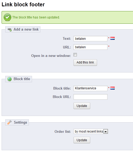

JornBart Posted November 3, 2012 Author Share Posted November 3, 2012 Idd, maar als url wist ik niet goed wat ik moest ingeven. Heb al een CMS pagina aangemaakt, maar weet niet goed wat ik moet ingeven bij: Link Block Footer > Add a new link > URL Link Block Footer > Block title > URL Als ik hier gewoon de naam van de cms pagina opgeef, krijg ik een 404-fout Link to comment Share on other sites More sharing options...

JornBart Posted November 3, 2012 Author Share Posted November 3, 2012 1) Backend > Preferences > CMS: daar CMS categorie "Klantenservice" toegevoegd 2) Backend > Modules > Link Block Footer - Configure: daar nieuwe Block aangemaakt met als titel "Klantenservice" en een link "Bestellen" toegevoegd. Wat ik wil bereiken is (in mijn ogen) zeer eenvoudig: ik wil de bestaande footer helemaal aanpassen naar mijn eigen zin. Dat wil dus zeggen dat ik de blokken "handige links" en "mijn account" wil wegdoen en vervangen door eigen blocks. Had er geen flauw idee van dat dit zo moeilijk zou zijn. Link to comment Share on other sites More sharing options...

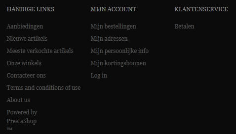

Frens Posted November 3, 2012 Share Posted November 3, 2012 Ik heb het block account aangepast naar Klantenservice en link naar cms pagina Betalen aangepast/toegevoegd http://www.u-site.nl/ps1520test/index.php Link to comment Share on other sites More sharing options...

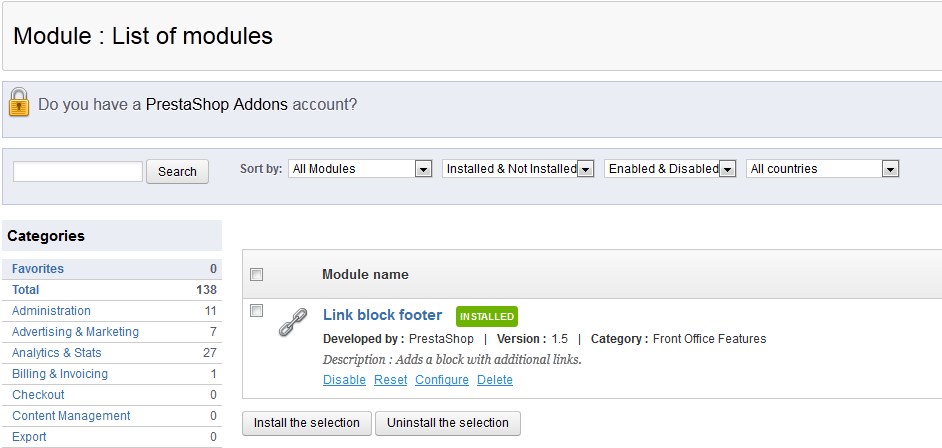

JornBart Posted November 3, 2012 Author Share Posted November 3, 2012 Als je bedoelt in de backend, dan staat die onder Modules en dan via Search "Link Block Footer" zoeken. Of bedoel je iets anders? Kan je me stap voor stap zeggen hoe je dit gefixed hebt? Link to comment Share on other sites More sharing options...

scorpionsworld Posted November 3, 2012 Share Posted November 3, 2012 (edited) Iemand anders die hem ook heeft ? Nope. zit niet in standaard 1.5.1 installatie. gok dat het een spin-off copy is van de link block module met een hook in de footer ipv hook leftcolumn Edited November 3, 2012 by scorpionsworld (see edit history) Link to comment Share on other sites More sharing options...
Frens Posted November 3, 2012 Share Posted November 3, 2012 (edited) Nope. zit niet in standaard 1.5.1 installatie. gok dat het een spin-off copy is van de link block module met een hook in de footer ipv hook leftcolumn Bedankt ,,ziet er op zijn afbeelding "serieus" uit Edited November 3, 2012 by Frens (see edit history) Link to comment Share on other sites More sharing options...
