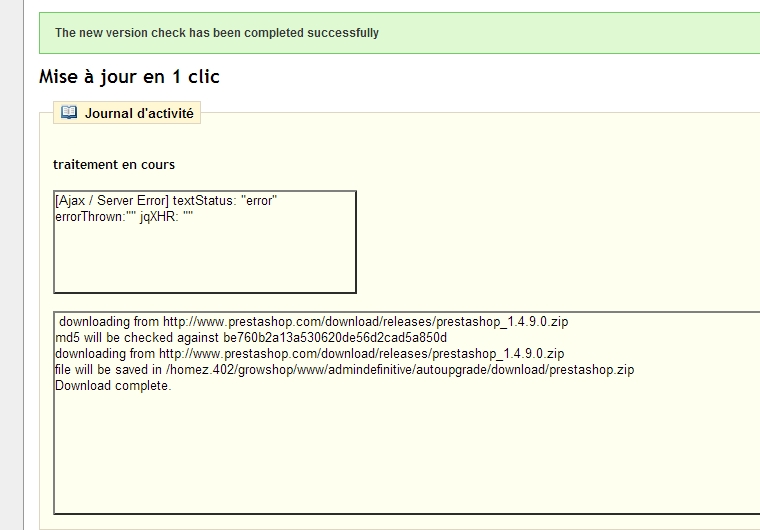

Gsb Posted November 1, 2012 Share Posted November 1, 2012 (edited) Bonjour, J'ai un problème de mise à jour de 1.4.7.3 à 1.4.9 après je voulais passer de 1.4.9 à 1.5.2 . J'ai eu pas mal de petit souci avant d'en arriver jusque là mais j'ai réussi à activer l'auto-upgrade . Ma première idée était de faire basculer mon site par ce biais là afin de ne pas perdre ma base de données ou de devoir la réimporter . Mon problème se situe au mioment de l'auto upgrade I m'indique à la place de traitement en cours [Ajax / Server Error] textStatus: "error" errorThrown:"" jqXHR: "" Celà vous dit quelque chose? Merci d'avance à celui qui arriver à m'empêcher de perdre plus de cheveux Bien à vous Gsb Edited November 1, 2012 by Gsb (see edit history) Link to comment Share on other sites More sharing options...
Bruno Leveque Posted November 1, 2012 Share Posted November 1, 2012 Salut, Utilises-tu bien la v0.9.3 du module ? Le souci que tu rencontre est lié à la décompression du fichier zip, donc le plus simple : 1. Télécharge le zip de la 1.5.2 sur prestashop.com 2. Décompresse le sur ta machine en local 3. Transfère le contenu par FTP sur ton serveur dans : /admin/autoupgrade/latest/prestashop 4. Retourne dans le module 1-click upgrade et clique sur "Mode Expert" 5. Dans le menu déroulant sélectionne "Répertoire local", puis tape la version "1.5.2.0" et clique sur "Sauvegarder". Recharge la page 6. Lance alors l'upgrade à nouveau, ça devrait sauter l'étape de téléchargement et extraction ++ 1 Link to comment Share on other sites More sharing options...

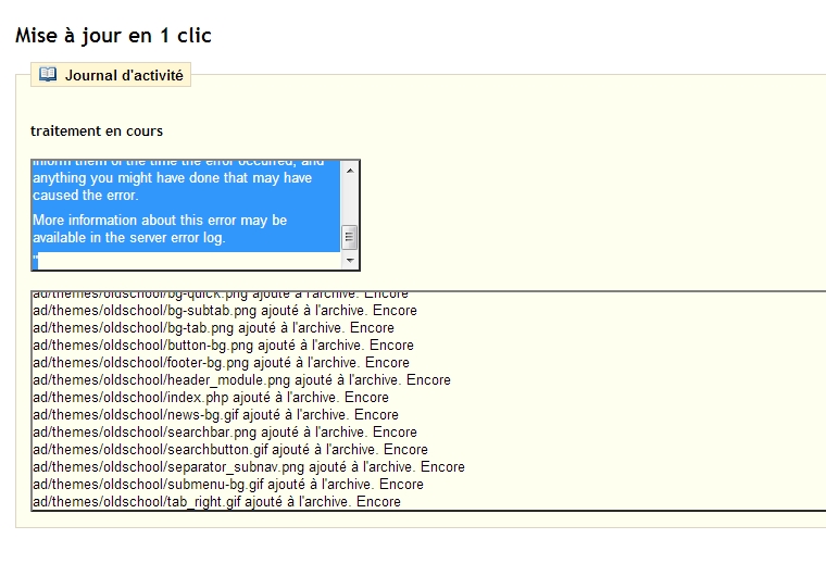

Bruno Leveque Posted November 4, 2012 Share Posted November 4, 2012 Salut Gsb, Je vois dans ta capture que l'erreur survient lors de la phase de backup. Il est possibilité de désactiver cette étape dans la configuration du module 1-click upgrade. Modifie cette option et relance la mise à jour. Bien sûr tu devras donc effectuer au préalable une sauvegarde manuelle de tes fichiers et de ta base de données au cas où. Si tu ne sais pas comment procéder pour cette sauvegarde, demande de l'aide à ton hébergeur. Tiens nous au courant Link to comment Share on other sites More sharing options...
Gsb Posted November 4, 2012 Author Share Posted November 4, 2012 Bonjour, J'ai essayé et toute ma boutique à planter suite au message d'erreur poster sur la photo qui suit Je lance la sauvegarde vers le serveur ps: Malheureusment je ne sais pas comment cela se fait mais le print screen n'a pas marché . Link to comment Share on other sites More sharing options...
