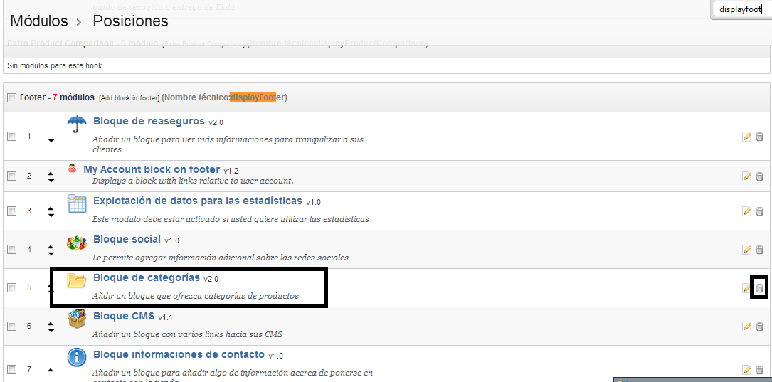

Pestaña Módulos -> Posiciones del panel de administración de tu tienda.
Busca el "displayFooter" y cargate el bloque categorías de hay, pulsando en el icono de la papelera.

Al hacerlo desaparece el bloque de categorias de la izquierda, cosa que no quiero que ocurra.
Solo quiero quitar las categorias del footer.
Eliminándolo del Footer del Hook Footer (DisplayFooter) tal como te señalo se borrara solo del footer. (Mira la imagen que te adjunte en el mensaje anterior) - Solo del DisplayFooter (Footer)
Esto esta explicado varias veces en el foro y realizado con éxito.
  • Like 1
Ahora ya lo he conseguido. Tenia puesto 0 columnas y por eso no salia. En cuanto he entrado en el modulo bloque categorias y he puesto 1 columna (para el footer) me salia la imagen que tú has puesto. Lo he eliminado, y por fin ha desaparecido del footer sin desaparecer del bloque de la izquierda, que es lo que yo queria.

Pulsando en el botón verde llamado "Trasladar módulo" de la misma pestaña de modulos -> posiciones, señalando el bloque categorias y diciendo que se coloque en el displayfooter.

Gracias, funcionó eliminarla desde Pestaña Módulos -> Posiciones del panel de administración dentro del display "Footer". Creo que a los que no les resultó, fue porque eliminaban el módulo del listado de módulos de la Pestaña Módulos-> Módulos, y claro que así eliminaban las dos listas de Categorías.
