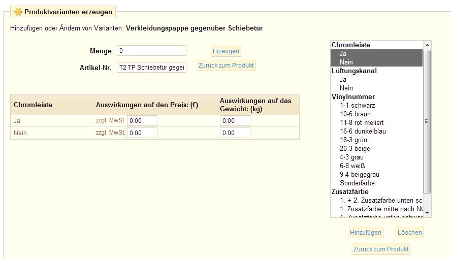

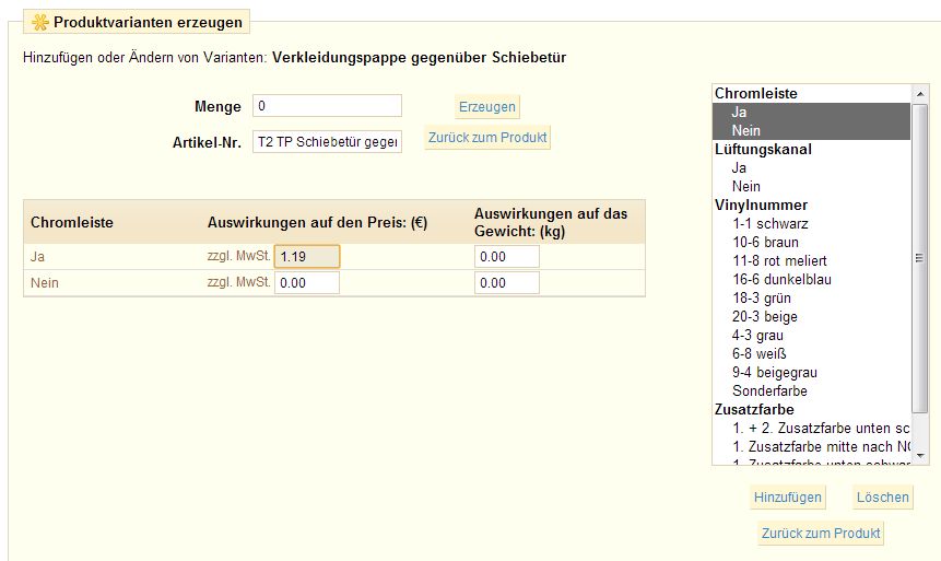

flohzide Posted October 31, 2012 Share Posted October 31, 2012 Hi, bin gerade dabei einen PrestaShop 1.4.9 einzurichten und Produkte anzulegen. Da es bei einigen davon viele Varianten gibt, möchte ich gerne den Generator für Produktvarianten benutzen. Und das bekomm ich einfach nicht geregelt, bin mir unsicher, ob ich dabei was falsch mache, oder es sich eventuell um nen Bug handelt...... Ich hänge zur Veranschaulichung noch nen Bild an. Wenn ich bei einer der generierten Varianten in das Feld "Auswirkung auf den Preis" was eingeben will, "spinnt" das Feld: Ich klicke rein, Tippe eine 1 hinein, daraus wird sofort ein 1,19. Tippe ich dann noch eine 0 ( ich möchte eine Preisänderung von 10€ eingeben ), Ändert sich der Wert weiter von 1,19 auf 1,42...... Und das ist mein Problem. Woher kommt dieser Effekt?! Vielen Dank schon mal für alle Denkanstöße! Flo Link to comment Share on other sites More sharing options...
BluTiGeS Posted October 31, 2012 Share Posted October 31, 2012 hast du alles original? Keine overrides oder dergleichen? Iwie scheint er bei dir immer ide 19% MwSt. draufzuhauen, habs bei mir nicht getestet bisher. Link to comment Share on other sites More sharing options...
flohzide Posted October 31, 2012 Author Share Posted October 31, 2012 Hi, ja, ist komplett original, lediglich die Änderungen an deutsches Recht hier aus dem Forum sind drinn...... Das Feld verhält sich total eigenartig, reagiert auch auf die Cursor-Tasten und erhöht dabei den Wert. Flo Link to comment Share on other sites More sharing options...
BluTiGeS Posted October 31, 2012 Share Posted October 31, 2012 was mir gerade auffällt bei meiner 1.4.7.0 hab ich ein Feld inkl Mwst und eins exkl MwSt. du hast nur das zzgl MwSt., da scheint was nicht zu stimmen oder da wurde mal was entfernt, Link to comment Share on other sites More sharing options...
guest* Posted October 31, 2012 Share Posted October 31, 2012 Hm. Da scheint sich ein Bug eingeschlichen zu haben. Das Verhalten ist auch bei 1.5.2 zu merken. Offensichtlich wurde da schon länger irgend etwas geändert und es ist bis jetzt niemanden aufgefallen. Ich werde das noch extra für 1.4.9 im bug-tracker deponieren. Wir müssen aber leider auf einen Fix von PS warten, Ich habe keine Ahnung wo etwas geändert wurde, was dieses Verhalten auslöst. Wenn ich den Netto-Wert eintippe, dann rechnet er sofort in Brutto um, und wenn man das speichert dann wird nochmal die Steuer addiert. Danke für die Meldung. Link to comment Share on other sites More sharing options...
